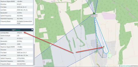

Egy csarnokban akadozik a mobil térerő és a mobil net. Kis falu, (Daruszentmiklós) ahol nagy eséllyel B20 (800Mhz) jelet fogok de lehet 1800 is B20. Még a szolgáltató sem tudja megmondani. Cell szerint B20.
Ezt szeretném felerősíteni tetőantennás megoldással. Kinéztem egy készüléket [link] ami 1800-ig működik. A kérdésem, hogy ez tudja az alacsonyabb 800-at is (B20)?Vagy a linkeltnél van jobb megoldás? Amit én találtam itthon az 100k+

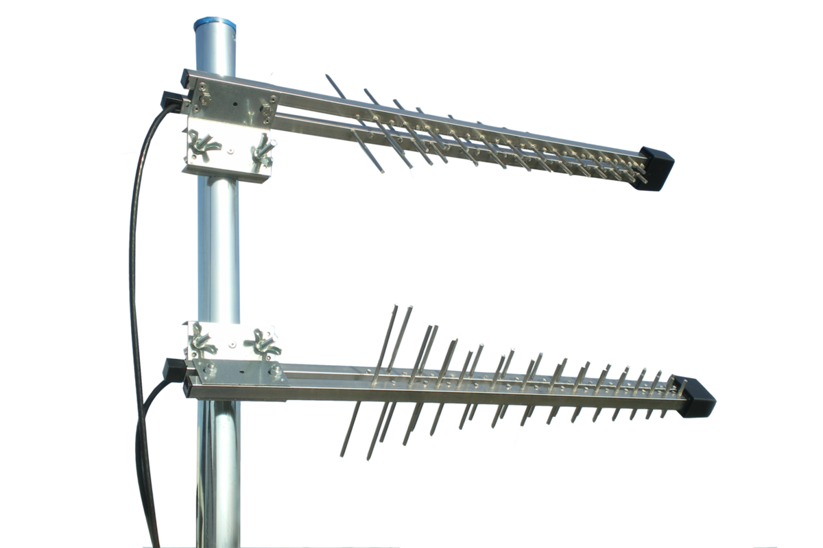

Hát ami a B3 és B20-nak megfelel azok nyereségüket tekintve sorrenben:
[link] [link] [link]
Lehet próbálkozni 2 db ilyennel is, B20-ra tuti nyerő, bár van aki azt mondja, a B3-ra is jó
Felhelyezési pozícióját tekintve így kellene felszerelni mindegyiket, de egyik sem alkalmas ebben a pozícióban való rögzítéshez. Szóval trükközni kell velük.
[link] [link] [link] -

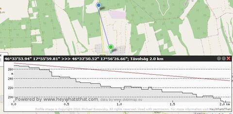

Hali,milyen GSM antennát javasoltok?A torony 2 km,nincs tiszta rálátás,telefonnal -90-100dBm mérek,routernek Huawei B 535-232 tervezek,itt olvasgattam a témáról.

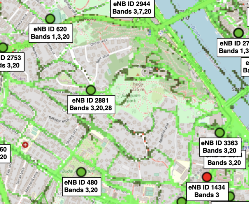

Szia, a B20-at fontos, hogy tudja, enélkül gyakorlatilag csak a nagyobb településeken lesz 4G térerőd, ahol jórészt B3 lefedettség is van. Foltokban van még B1 és B7 (ill. a Vodafonenál B8), de ezek elég ritkák.
A Cellmapperen tudod megnézni, hogy kb. mire számíthatsz. -

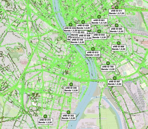

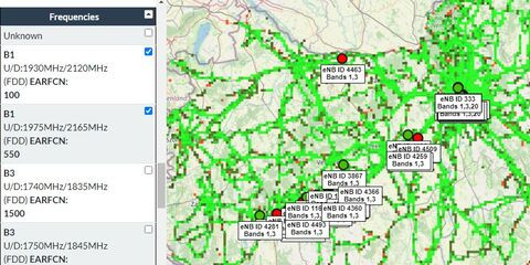

A Telekomnál is zajlik már a 3G->4G refarming, a 3x5 MHz B1 sávból a két felsőből egy 10 MHz-es blokkot képeztek (EARFCN 100), eddig 17 ilyen bázist sikerült találni:

Valóban, viszont nem csak Budapesten, mert Győr, Veszprém is ugyan ilyen. Sávátrendezésre tippelek, vagy csak szimplán "cseréltek" egymás között.....bár furcsa, de nem tartom lehetetlennek. A cserékkel ugye Telekomnak lehetne 20+5, Vodának 10+10, vagy T 25 egymás mellett és V 5+15. Majd kiderül. Közös használatnál a cellaazonosító megegyezne, majd ellenörzöm. Egyébként augusztus óta már jelen vannak ezek az LTE cellák. Győrbe 10 MHz szélesek.

Újabb refarmingot kezdett el a Vodafone az elmúlt napokban Budapesten. A 2004-ben elnyert 3 db 5 Mhz-es duplex, eredetileg UMTS-re használt B1 blokkból kettőt már 2019-ben átterelt LTE-re, a maradék egy UMTS blokkot pedig a most tavaszi 5G aukción vásárolt új B1 sávba "emelte" (UARFCN 10838 ~ 2165-2170 Mhz), feltehetően azért, hogy a régi, egybefüggő 15 Mhz-et egy LTE blokkba tudja összevonni.
Ez önmagában nem lenne hírértékű, ha ez nem a Telekom sávja lenne (?), márpedig a 2160-2170-es sáv Telekomos.
Ugyanígy megjelentek 501-es EARFCN-nel (2160,1 MHz sávközepű) LTE cellák, melyik szintén félig "belelógnak" a Telekom blokkjába.
Ki tud erről valamit, született a háttérben egy Telekom-Vodafone frekvencia-haszonbérleti megállapodás?

Tedd fel a Network Cell Info Lite-ot az áruházból, ez kiírja a sávot, amire rákapaszkodik a teló. Ha egy helyben van az asztalon a készülék, akkor is váltogat B20 és B3 között (tehát 1800 és 800MHz között). Közben látod a mutatón, hogy melyik erősebb. Akkor is vált B3-ra, amikor az gyengébb...

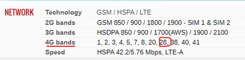

Tudnátok mondani pár készüléket ami jelenleg támogatja már a 700 Mhz-et?
