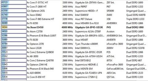

Nekem van X5450-em, P5Q (P45) lapban, IBT és LinX stabilan 3,91 GHZ-ig jutottam vele, az enyém C0 steppinges.
Jövő héten jön két db E5440 E0 steppinges, kivallatom azokat is.
Az E5450 az 80W TDP, az X5450 meg 120W TDP, jelentős difi.
Az X5450-et nem is birtam rendesen lehűteni, tettem aktív hűtést az északi hídra is, megkívánta - LinX alatt benyalta az átlag 300W-ot (ebben plusz fogyasztó csak az X550-es ATI VGA volt, igazi legalja kártya, igazi irodai gépbe való, dolgozni meg pasziánszozni
Itt a fórumon, szerintem inkább az E5450 E0-ra esküsznek, nem kevésbé húzhatóak és az alaplapot is kevésbé veszi igénybe (VRM).
Jelenleg X3330 C0 steppinges van benne, azzal 3,7 lett a vége, pár hsz-el előbb linkeltem az eredményeimet róla. Azzal még így is meglett 10 kör LinX 0.65 alatt az átlag 52 GFlops, minimális szórással, ez szerintem jó eredmény.
Az X3360-al is kb. ugyanennyit értem el P45 és X38-as lapban is.

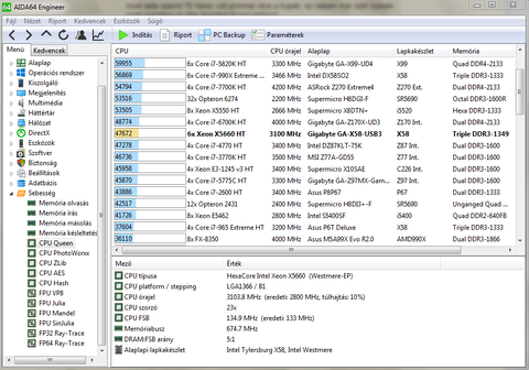

Nem tudom neked mit jelent a normális lap. Amiben én próbáltam az egy sima Asus P6T. Legjobban az X5670 jött be. (bár erről csak HT off tuning eredményeket mentettem el :S) megjegyzés: a bios beállítások nem lettek finomhangolva, úgyhogy a hőfokokon lehetne még a feszültségek csökkentésével faragni. (ha jól emlékszem anno egy Scythe Mugen4-es hűtővel csináltam, 2 ventis push-pull felállásban

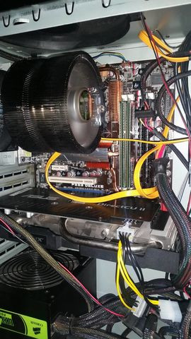

Az ASUS P5E3 Deluxe-nak kiváló a VRM és a Chipset hűtése is, az Antenc Nine Hundred Black Steel háznak meg nagyon jó a szellőztetése.
Én végigtapogattam LinX-el terhelve is a bordákat, meg az alaplapot a hátsó feléről is, kellemes kézmeleg volt.
Normál használatnál majdnem hideg.

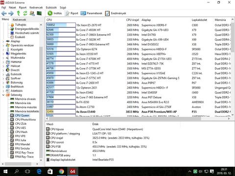

Dobhatnál egy LinX meg egy IBT tesztet, kiváncsi vagyok nagyon.
LinX-hez vissza kellett vegyem 3,98-ra hogy hiba nélkül lefusson.
4,23-on IBT, Linx kivételével minden más lefutott (gondolom az FPU-t és az L2-őt a többi nem nagyon terheli).

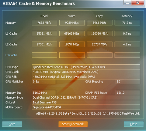

Ez mennyire jó eredmény ?
Ehhez az Aida szerint igen gyenge L2 cache sebesség tartozik, read: 50000, write: 21000, copy 50000 körül...
Akkor hogy van ez ?

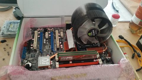

Az északi hidat én is megtámogattam egy 5 cm-es ventivel, igy már nem forr.

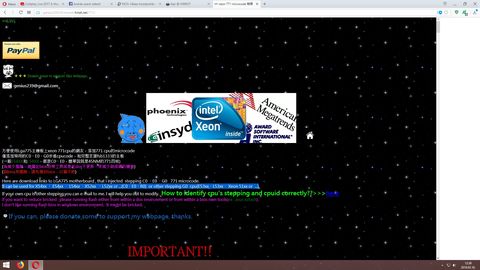

Mike8212
Mike8212 #10330 üzenetére
Sikerült.
Kínai BIOS rom nem jó nekem. Találtam guglival lengyel gyártmányt - de nem olyat ami a 80-90-es években volt minőségi lengyel áruk...Ez már jó.
Leírom, hogy a gugli kereső megtalálja , ha valaki keresné majd egyszer. Asus P5k Premium Wifi Ap Xeon X5440 BIOS mod,rom,ROM [link]
Köszönöm újra minden kedves társam segítségét.
Ez számít igazán, az IT barátok összetartanak. Oldal üzemeltetőinek nagy hála - hogy van.

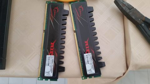

Valszeg a CPU lehet a gáz.... ramokat (látom 800-as van) mindig sikerült 800 körül tartani ?
Ha nem birja a ram, azon is elhasalhat a tuning.
Nekem ki kellett vennem a 2*1 GB G.Skill 800-as rampáromat az 1066-os GEIL mellől, mert azok "csak" 933 MHZ-ig birták a tempót.

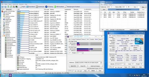

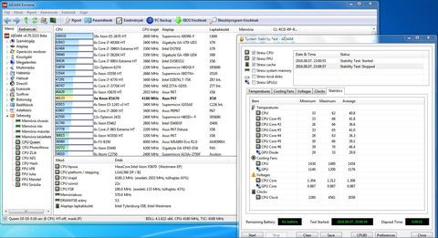

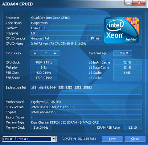

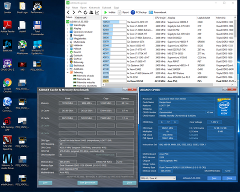

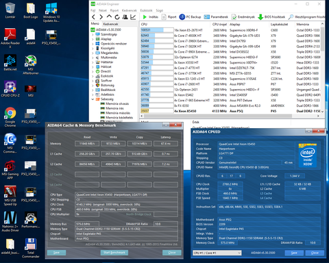

Hoztam a garázsból pár adatot:
X5450 3,00@4,05 GHZX5450 3,00@4,14 GHZ
X5450 3,00@4,23 GHZ

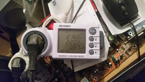

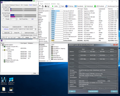

S legvégül egy kis fogyasztás.
X5450 3,00@4,05 GHZ idle:
X5450 3,00@4,05 GHZ full load CPU-Z bench alatt:

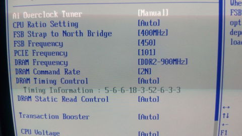

400as FSBvel valóban feljebb megy az 5460, de jellemzően harap/fűt is.
Ellenben az E5450/E0 csak fél szorzóval gyengébb, de 2/3 a TDP ugye.
Szóval ha a RAMjaid tudnak 900on rohangálni, azzal is megvan a ~4G..
Nem véletlenül olcsóbbak az 5460ak, jellemzően C0 stepping és meleg. -

Xeon mikrokódot tartalmazó biost raktál fel vagy a gyárit? Xeonos bios a P5K Premium/WiFi-AP-hoz
