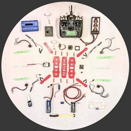

rendeltem hozzá alkatrészeket is, , pl több aksit hozzá egyben 10.000ftért. Azzal sem volt baj, megjegyzést sem kapott, pedig elvileg eléri az értéke a vámköteles határt.Összeállítottam egy listát, hogy miket szeretnék venni. mert építenék egy ZMR250 vázra egy koptert
Turnigy 9x távot, és aksikat vennék a Hobbykingtől, amiket nem találtam a banggoodon.Szeretném is leellenőriztetni a bevásárló listámat, hátha hozzá tudtok valamit szólni, hogy mit lenne érdemes cserélni rajta.
Banggooodról:
váz: ZMR250 carbon
motor: DYS BE 1806 2300kv
ESC: DYS SN20A mini
propellerek: gemfan 5x3
video TX: ts5823
töltő: imax b6+ tápHobbykingről:
Flight controller: Naze32 ACRO (jöhetne a multirotorparts.nl-ről is, de ott nincs forrasztott változat)
aksi: turnigy 3S 1300mAh 30C
táv: Turnigy 9X (banggoodon van flysky 9x, de az 30€val drágább)surveilzone:
FPV camera: Sony 600tvlNem tudom, hogy van e valakinek tapasztalata a Naze32 helyett a Flip32vel. Utóbbi kapni több helyen, de nem tudom, hogy mennyivel nehezebb vele dolgozni.
Aksikból nem tudom, hogy melyik lenne jó banggoodról.Arra gondoltam, hogy szétbontogatom a csomagokat, nem egyben rendelem, mert akkor külön-külön nem érik el a vámköteles összeget, így könyebben megjönnek a cuccok.
