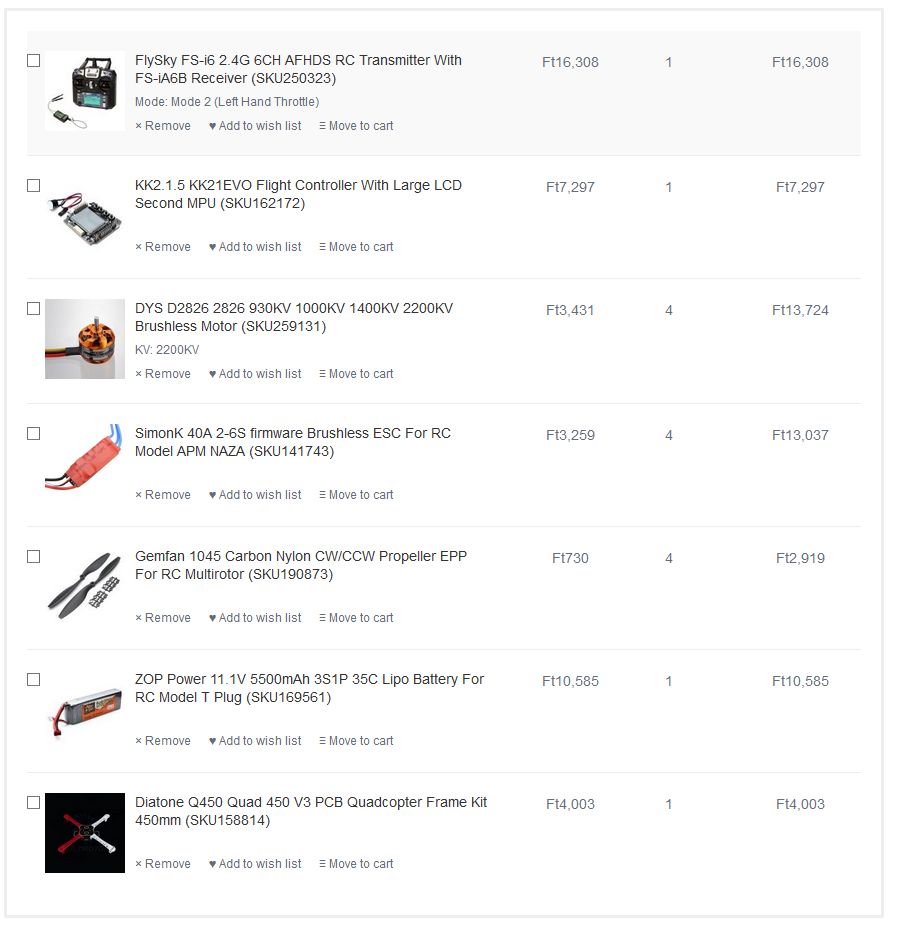

						A gép épített (lesz), valami viszonylag könnyebb fényképezőgépet raknék rá (kompakt).
Valahogy így nézne ki majd a gép:
Másik téma: Amúgy ez rossz összeállítás lenne?vissza a fényképezőhöz:
És akkor ehhez rendelnék még pluszban egy ilyen kapcsolgató cuccot.Igazából a terv, hogy a "fényképgépet" szétszedem, és az "elsütőbillentyű" két vezetékére (?) kötném ezt a kapcsolót.
