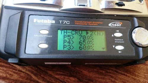

Kicsit állítgattam gázgörbén ugye, 3Dmódban is 60-55-50-55-60 volt, felnyomtam 70-65-60-65-70-re. Kezd reszponzívabb lenni, meg ahogy ráadja a gázt mikor átkapcsolsz, zene füleimnek

A gáz és állásszög görbéket néztem, igen gyenguszra van most belőve, 50% gáz 60 a végeken még 3D módban is, kicsit babráltam a kakaóval, holnap megnézem mit alakít élőben, nem akarok erő nélkül maradni ha nekiállok fejtetőre állni

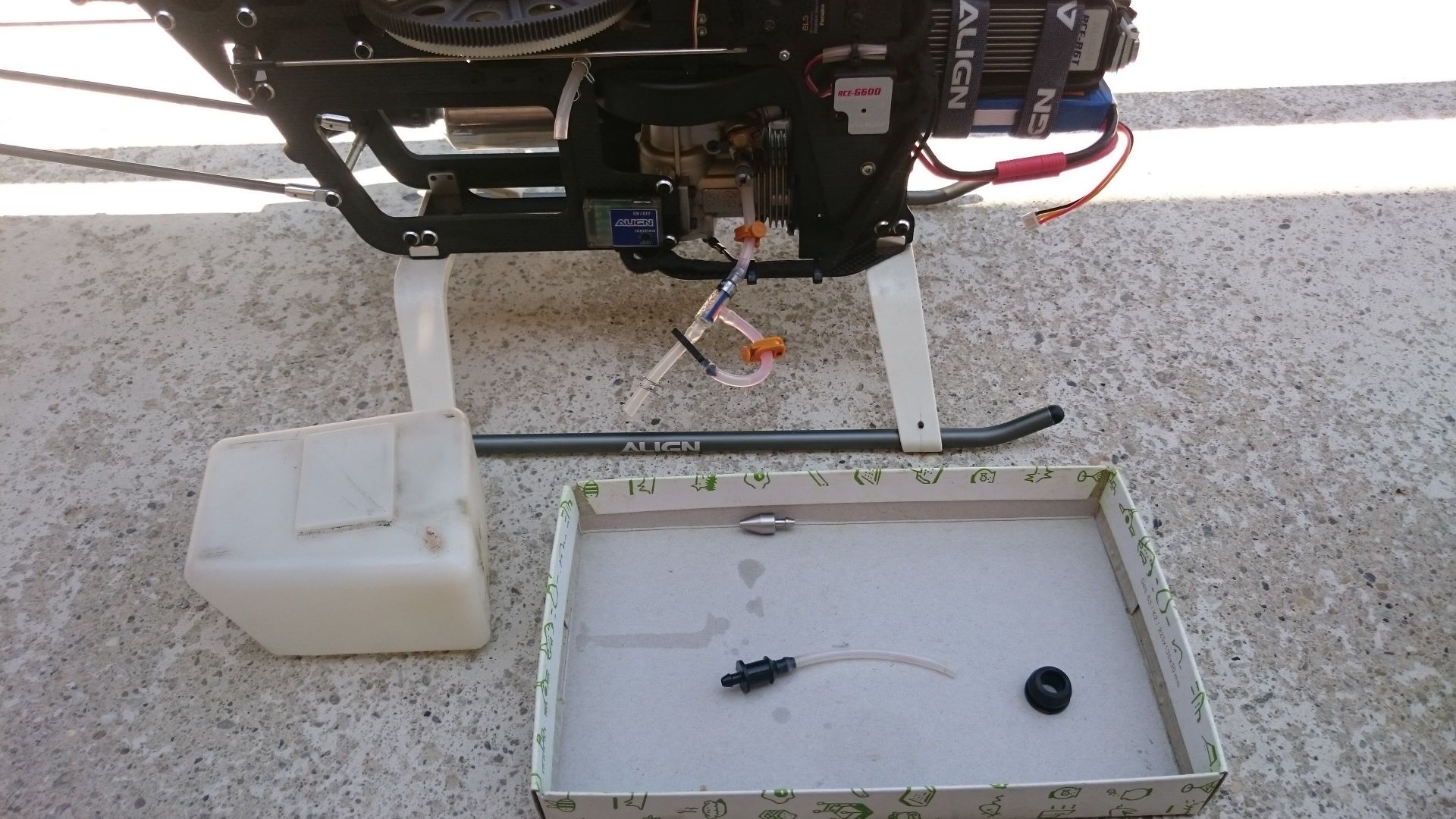

Egyrészt nemtudom ki rakta össze de (OS MAX moci van benne Align helyett) nincs tömítés a kipuff meg motor között ezért lassan szivárog onnan a cuccos. Rendelhettem hozzá azt is.
Nameg mondom azért felülvizsgálom mielött egy bukfencet is bepróbálok egyántalán, aztán a tankban le volt esve a súly a cső végéről, ami ugye azt szolgáltatja hogy beleérjen mindíg benyóba figurák közben is a cső, kicsit másvilág mint elektro.
Hosszába 1cm-en el volt repedve a cső, levágtam de így nem ér vég, most rendeltem hazai boltból gyorsan pont ilyen bele való részt, meg ebayről + csövet. Akármikor jól jöhet.

Ma meg észrevettem a tankban le van esve a súly a csőről a végén, el volt fáradva a cső, le kellett vágnom de így most nem ér végig benne.
SkyS1gn
Tegnap lekapva a kipuffot rájöttem hogy mitől szivárog nagyon lassan a genya, nincs közte és a motor között spacer... [link]

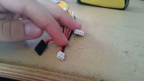

Igen, sima balansz csatival nem tud tölteni, nem is JST hanem JR csatlakozó kell ehhez.
Ezt a kiálló részt nemtalálom egyik adapternél sem, pedig tuti JR csatlakozó. Szerintem megrendelem, max lereszelem ha nemmenne bele...
SkyS1gn
Peaceliker #1529 üzenetére
Az akksin lévő töltő kábel anya, tehát abba mennek bele a Futaba T7 távon lévő pöckök.
A T elosztó tényleg rossz oldal volt, az ebayes jó.
Nekem ez a bajom:
[link] Teljesen tükörtengelyes a csati.Itt meg pont látszik hogy van egy kis kiugrás a fekete részen alul:
[link]ha nem, csinálok képet a sajátról.
Vagy nemlesz jó lereszelem azt a kis kiálló részt oszt kész, ugyse zavar sok vizet.

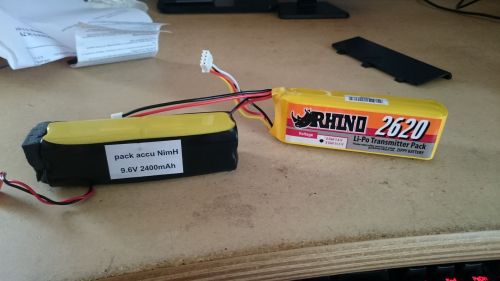

Egyből lehet vásárolni paypallal hobbykingről? Az lehetséges hogy most erre is ingyenes a szállítás?
Kell egy a Futaba T7C távomba mert a benne lévő NiHm amivel vettem alig bírja 1 napot ha párszor repkedsz, de ezt mondta ő is.
Rhino 2620mAh 3S 11.1v Low-Discharge Transmitter Lipoly Pack
5k-ba jönne, ki ami elég jó.

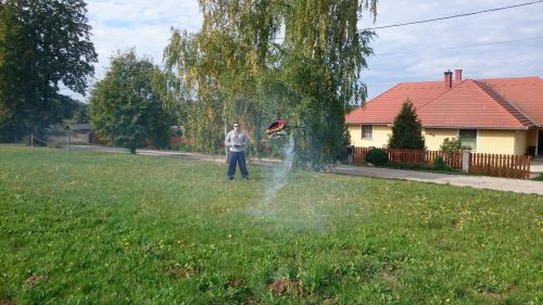

Nagyon kezes gép, még mindíg szoknom kell a méretet meg a Nitro mivoltát. Ma kipróbáltam a lebegést nagy szélben, szinte atomstabilan állt (amit galéria végén látsz) Nagyon szépen szinte észrevétlenül tartotta a farkát is a gyro, én meglepődtem rendesen mennyire hidegen hagyta a gépet a szél
