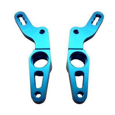

Az a gond, hogy ahogy nézem a lengőkarból kellett kivágnom, a féltengelyből kell olyan ami jobban kihajlik(Mert az is megfogja a kormányszöget, és nem megy kijebb hiába reszeltem ki belőle, és még a középső részét a kormányműnek cserélni kell, mire elérem a várt eredményt.Tehát ez kelleni fog még biztosan:
Féltengely ami jobban kihajlik: [link]
Kormánymű, ami többet enged: [link] -

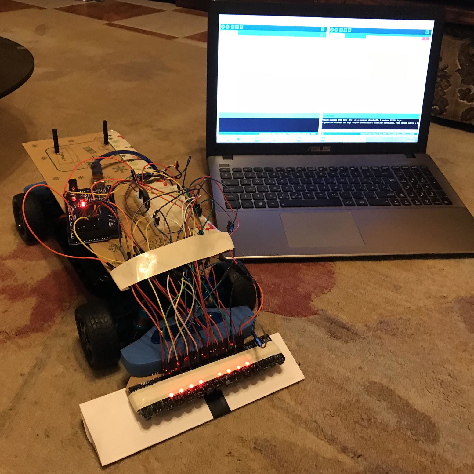

Délután kipróbáltam egy béta panelt a vonalkövetéshez, erre majd szeretnék valami szép kasznit, mindenképp BMW-t vagy Audit. Moduláris, 1 perc alatt átépíthető lesz önvezetőről csapatós autóra.
