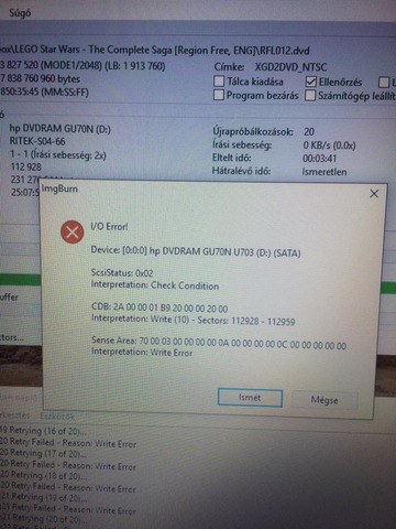

igazság szerint, már tele van a hócipőm ezzel a DL lemez írással.
csak egy rakás pénzt beleöltem, hogy ki tudjak írni Xbox-hoz gyerekjátékokat, de eddig egyet se sikerült.
egy írás sikeres volt, de az Xbox azt se játssza le.
ha veszek egy másik írót, mi a garancia hogy végre sikerül kiírni? -

johnywalker
Jóó, köszi.nem szeretnék elfogult véleményt mondani.Illetve csak azt tudok...!
Maxell DVD kétrétegű lemez...Kuka, olcsó és írhatatlan lemez, nem kell más hibát keresni.Dual layer-es lemez minimum a 300-Ft Verbatim lemez.Ez az általad vásárolt, már bocsánat a szeméttárolónak készült....
Mi magyarok már csak ilyenek vagyunk....szeretnénk hinni az olcsó dolgokban. -

hello
mi lehet a gond?
próbálok DL lemezre kiírni ISO lemezképet, de se Neroval se dvddecrypterel nem sikerül.
állandóan hibát ír ki, csak pörög a lemez van hogy csak kattog de semmi.

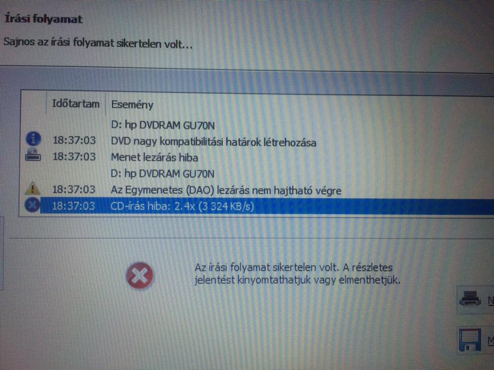

[CS]Blade2
Két DVD-íróval lenne gondom:
Asztaliban egy pio 109-es 2cd-t megírt, aztán vissza akartam olvastatni, és behozta a fájlkezelő, hogy 2 fájl van rajta, majd a pdf-re lefagyott a foxit, és pörgette a lemezt, nem engedte bezárni, aztán kijelentkeztem, és még mindig pörgette, nem adta ki a gombra sem, és teljesen ki kellett kapcsolnom a gépet, hogy megálljon benne a lemez.
Felismeri a gép az írót, de nem olvas és nem ír innentől semmit.A másik egy Sony-Nec noti író, ami ki volt véve, és most betettem, és a noti bios-ban (régi gép, régi bios) a márka és a típus után egy csomó felkiáltójel van. Ilyet még nem láttam.
Windows-ban egyáltalán nem látja a gép.1x lett volna igazán fontos cd-t vagy dvd-t írni, és 1 nap alatt mindkettő behalt?

Segítségeteket szeretném kérni:
HP Laptopom DVD írója az írt lemezeket olvassa, cd-t és dvd-t is, de az üres lemezekkel meggyűlik a baja. Pörgeti, de nem ismeri fel őket. A rendszer Windows 8.1.
Kipróbáltam USB-ről indított UBUNTU-val is, ott nem volt semmi gond, megírta, visszaolvasta...Driver, vagy firmware lehet a gond,de abból nem találtam frissebbeket (arra a driver névre kerestem rá, amit eszközkezelőben van). Leszedtem minden CD/DVD-t használó programot (amikről azt gondolom, hogy használhatja őket)
Tudtok valamit javasolni? Windows újratelepítés?

Való igaz. Majd rákérdezek nála mikor esedékes lesz. Köszi.
zozopapa68
Nem tudtam, hogy notebook íróról van szó. Amit ajánlottam azok asztali PC-be valók, de külső házzal lehetőket használni. Azért ajánlottam a fenti írókat, mert ezek írnak a legjobban.
A javítási költségeket nem ismerem, de talán tomcsek1 tud neked segíteni. PÜ-ben kérdez rá. Úgy tudom ő javít optikai meghajtókat.
