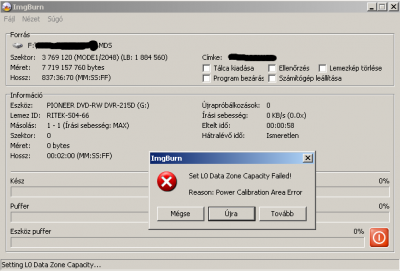

Igazából ez a hiba nem csak az imgburnnel van hanem neroval is.
Tehát megírok egy dvd-t,aztán hiába teszem be a gépbe beolvasni,nem pörgeti fel a meghajtó.
ugy mutatja hogy üres a lemez.Aztán pár reset,pár idegeskedés,tálca ki-be tolás után van hogy beolvassa.de ez így nem állapot.Mi lehet a baj?

Miért van az hogy ha imgburn el írok dvdt,akkor utána nem olvassa be a dvd íróm a lemezt,csak többszöri tálca ki-be adásra,resetre,szóval nagy nehezen?
Lehet hogy el van valami állitva az imgburn progiban?
