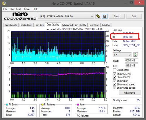

Az nem MID probléma volt, hanem írási sebesség vagy lemez elöregedés. A mai írók 8x alatt nem tudnak egyszer írható lemezt írni, nem egy notebook író 10-12x sebességtől kezdődik. Nyilvánvaló, hogy a kisebb sebességgel írható régi lemezek nem kompatibilisek az ilyen írókkal.
A másik történet meg az írható lemezek elöregedése, néhány típust már én is kidobtam (főleg Traxdatákat és egy Kao-t), mert tönkrementek használat nélkül is.
Az első író, amiről tudok, hogy MID adatbázissal került piacra, az a Pio DVR-108 volt. Az volt a lényege, hogy a gyártó által összegyűjtött optimális DVD lézerbeállítások el voltak mentve az FW-be, hogy ha az író olyan MID-del találkozik, akkor ne kezdje el a lézert kalibrálgatni, mint előtte az összes többi CD és DVD író. De ez is csak a DVD-k írására vonatkozott. Tehát az írhatóságnak nem feltétele a MID felismerése. Már csak azért sem lehet az, mert pl. egy 2004-es író nem ismerheti a 2015-ös MID-eket, mégis meg tudja írni a legtöbb újabb lemezt. -

Az újraírható lemez jó teszt, mert azt nehezebb írni, mint a modern 52x sebességű egyszer írhatókat.
Ha az megy, akkor a lemezzel volt gond. Ha az sem megy, akkor írót kell cserélni. De még az is lehet, hogy egyszerűen elkoszolódott az optika, egy kis alkoholos tisztítás megérne egy próbát.
Az eltárolt MID inkább a DVD írásra vonatkozik, CD-ből van kb. 8 írási stratégia, azt meg mindegyik írónak ismernie kell. -

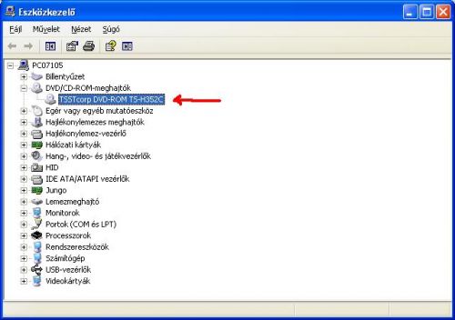

Másik lemezzel, pl. DVD próbáltad már?
Nézd meg az eszközkezelőben, hogy van-e ilyen CD/DVD-ROM. Ha nincs, akkor a Nézet menüben válaszd ki a rejtett eszközök mutatását. Elvileg ott kell lennie, csak valamiért nem csatlakozik jól. Jobb gombbal frissítsd a meghajtó szoftvert. -

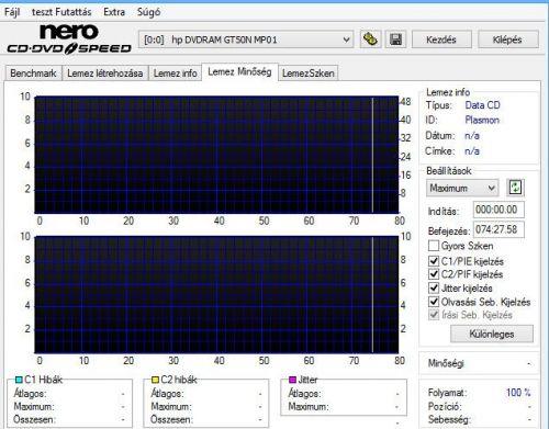

Bocs, hogy ilyen sokáig nem jelentkeztem de rendesen el voltam havazva.
Végre sikerült vennem egy újraírható lemezt( az Auchanban még van) és ez normálisan működik.
TDK RW 700Mb
A windows is felismeri, egyből írja a DVD RW meghajtó alá, hogy cd-rw 702mb, a Nero is írja minden gond nélkül.

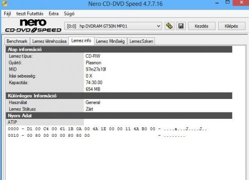

zozopapa68
Hp DVDRAM GT50N vs. Fujifilm CD-RW Plasmon (97m27s10f) vs. Win8.
Gondolom erről a DVD meghajtóról van szó. Külföldi fórumokon szerint sok probléma volt vele Win8 rendszeren. -
zozopapa68
Lehet, hogy az íród, már nem ismeri ezt a CD-RW típust. Ha veszel mostanában kapható CD-RW, DVD-RW, DVD+RW lemezt és azt rendesen felismeri és meg is írja, akkor valószínű, hogy a lemezel volt baja.
Amennyiben ugyanúgy nem ismerné fel az újonnan vásárolt lemezeket, mint a régi fujifilm lemezt, akkor érdemes lenne az OP rendszert újratelepíteni, mivel annak telepítési előzményei nem ismertek. -
yvsmad
Ez jó régi lemez lehet. Ha jól tudom, az amerikai Plasmon már régen nem gyárt CD alapanyagot. Kb. 2002-2003-ra tippelek. A Fuji idétlen idők óta a Ritektől vásárol. Na persze, 650 MB. Nem érte nap a lemezeket éveken át? Az UV sugárzást nem igazán szívlelik a műanyagok és a szerves hordozó rétegek.

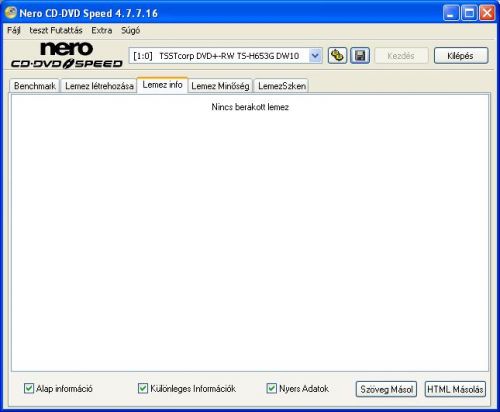

NeroCDSpeed programmal megtudod nézni. Behelyezed a lemezt és a lemez info fűlnél ki írja a lemez adatait.

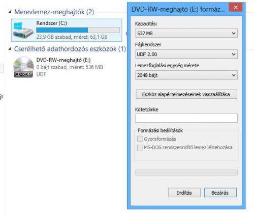

Igen alapértelmezetten csak UDF-re engedte, semmi másra.
A Nero nem tudja törölni mert szerinte ez csak írható lemez. -

Ha az op rendszerrel formázza az alapértelmezetten UDF-re formázza nem enged mást.
Ez az én hibám, mert félreérthető volt a mit írtam. Én formázás alatt a Nero-val való teljes törlésre gondoltam.
A kevesebb lemez kapacitás az UDF 2.0 formázás miatt van, de ha Nero-val törli a lemezt újból 700MB lesz a kapacitása.
Az a baj, hogy a rendszer és a Nero is cd-rom lemeznek ismeri fel az rw lemezt. -

CD lemezt nem kéne UDF-re formázni! Annak csak DVD esetén van értelme, ha 4 GB-nál nagyobb fájlt akarsz kiírni. Nem csoda, hogy hülyeség jön ki szabad kapacitásnak. ISO fájlrendszert válassz CD lemezeknél.
Viszont ha maga a program ajánlott fel UDF-et, az azt jelenti, hogy az író nem ismerte fel a CD lemezt.
Ismeretlen MID esetén is meg kell tudni írni egy lemezt, jól is néznénk ki, ha egy íróval csak az addig kiadott lemezekre lehetne írni, újabb típusokra nem. -

zozopapa68
Lehet. hogy a lemez olyan mid-el rendelkezik, amit az író nem ismer, de szerintem ez nem túl valószínű.
Az valószínűbb, hogy az op rendszered van úgy összekuszálódva, hogy a Nero nemképes kezelni, felismerni a cd-rw lemezt helyesen.
Ilyen lemezfelismerési hibát több program is képes okozni ezek egyike volt a daemon tools.
Mivel ez már nincs a gépeden, ezért ajánlottam a rendszer-visszaállítást, hátha az helyreteszi a dolgokat.
golyós
zozopapa68
#6601
zozopapa68
Egy másik gépen formázd és írj rá valamit erre a Fujifilm lemezre. Ezután próbáld ki, hogy a HP géped felismeri e a lemez típusát.
