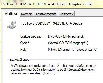

Szeretném, ha segítenének.
Van egy HP laptopom, soha semmi gondom nem volt vele.
Tegnap mindenféle REGCLEANER programokat futtattam, ami meg is oldotta az eredendő problémát, csakhogy más baj is lett.Teljesen rossz a DVD-íróm a Win7 szerint. (legális!)
Maga a meghajtó jó, bootol bármit, linuxot is akármit.
Csak a Win7 nem látja, illetve az eszközkezelőben jelez hibát.
Ha eltávolítom, újra teszi felkiáltójelesen.
Ha drivert próbálok frissíteni, azt mondja ez a legfrisebb!
Mit tegyek ?

Még annyi, hogy a windows CD-meghajtónak látja ezt a harmadik DVD írót.
Sziasztok BUÉK!
Volna egy gondom.
Adott a gépem, benne két optikai egységgel, egy író és egy olvasó.
A helyzet az, hogy ha beleteszek egy harmadik OD-t, akkor az előbb-utóbb meghülyül, sem olvasni, sem pedig írni nem lesz képes. Eddig már három különböző típusu DVD író volt benne, mindegyik elszállt egy idő után. Pedig alaplap csere is volt közben.
Mi az ötlet?
