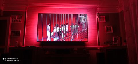

rainman72
Kickass #31361 üzenetére

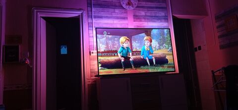

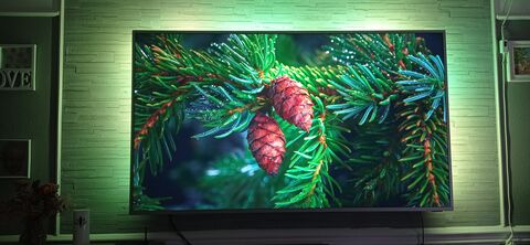

Nekem is volt h szét esett pillanatokra a kép ha nagyon kapkod a kamera.
Amugy nem is csodálom mire jó ez én szem.szerint rűhelem
Film stilus-Valodi mozi vagy
Film stilus-Egyéni-Natural motion
Én az elsőt használom.
Ambi háttérnél sose a fal szinét állitom hanem amelyiknél a teltebb,jobban "terít"Foci meccs az a vörös élőben
