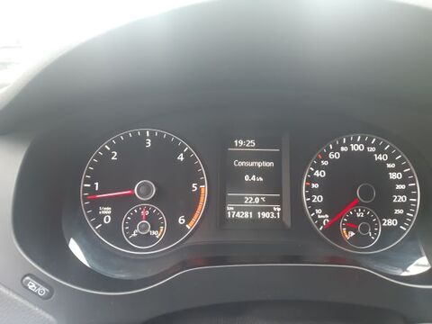

Nekem regenerálásnál a CCFB Superb-em meleg motornál mindig megemeli az alapjáratot 700-800-ról 900-1000-re, és a vezető oldali ajtót kinyitva érezni lehet a kipufogó szagot. Ilyen esetben 100%, hogy regen. van. Párszor már jártam így, de nem minden esetben volt időm karikázni vele. Ha tudtam foglalkozni vele, akkor egy negyed órás 3-as, 4-es fokozatban történő sportosabb veretést tartottam. Ettől eddig minden esetben be tudta fejezni a folyamatot. Meglepő módon a pillanatnyi fogyasztás ilyenkor 3-5 litert mutat.
Mágus2
Közösségépítő
atos19881101 #205128 üzenetére
Hidegen, télen mindig majdnem 1000 amint bekapcsolod a klíma panelt, mert rászabadítja a kisegítő fűtést ami villamos áramból csinál meleget, nem várja a motor melegét. CSak ehhez fordulat kell, de nem kell félni használni, legalább meleg van és a motor is melegszik.
Amúgy azt a DPF lámpát én még nem láttam az enyémen, pedig 100 000km belement.

atos19881101 #205126 üzenetére
Passat B6-nal onnan tudtam, hogy regeneralni akar, hogy uzemmelegen az alapjarat 1000-1100 volt (amugy 900 korul). Ki kell tapasztalni.

atos19881101 #205077 üzenetére
Egyszerű a képlet, ha üzemmelegen 1000 fordulat az alapjárat, kikapcsolod a klima panelt(teljesen off) felnyomod a fordulatot 1500 fölé és 1000-re esik vissza, akkor kell neki 15 perc séta emelt fordulaton. Leghatékonyabb 2300 körül tartani 3.-ban vagy 4.-ben. Motorfék visszahűti a dpf-et, gyorsítás meg szünetelteti.
Gázolaj adalékolása sűrűbb regent eredményez, azt hanyagold inkább. Ez dízel, nem városi bevásárló autó. Kell neki néha a pálya, az helyre rakja a dolgokat.

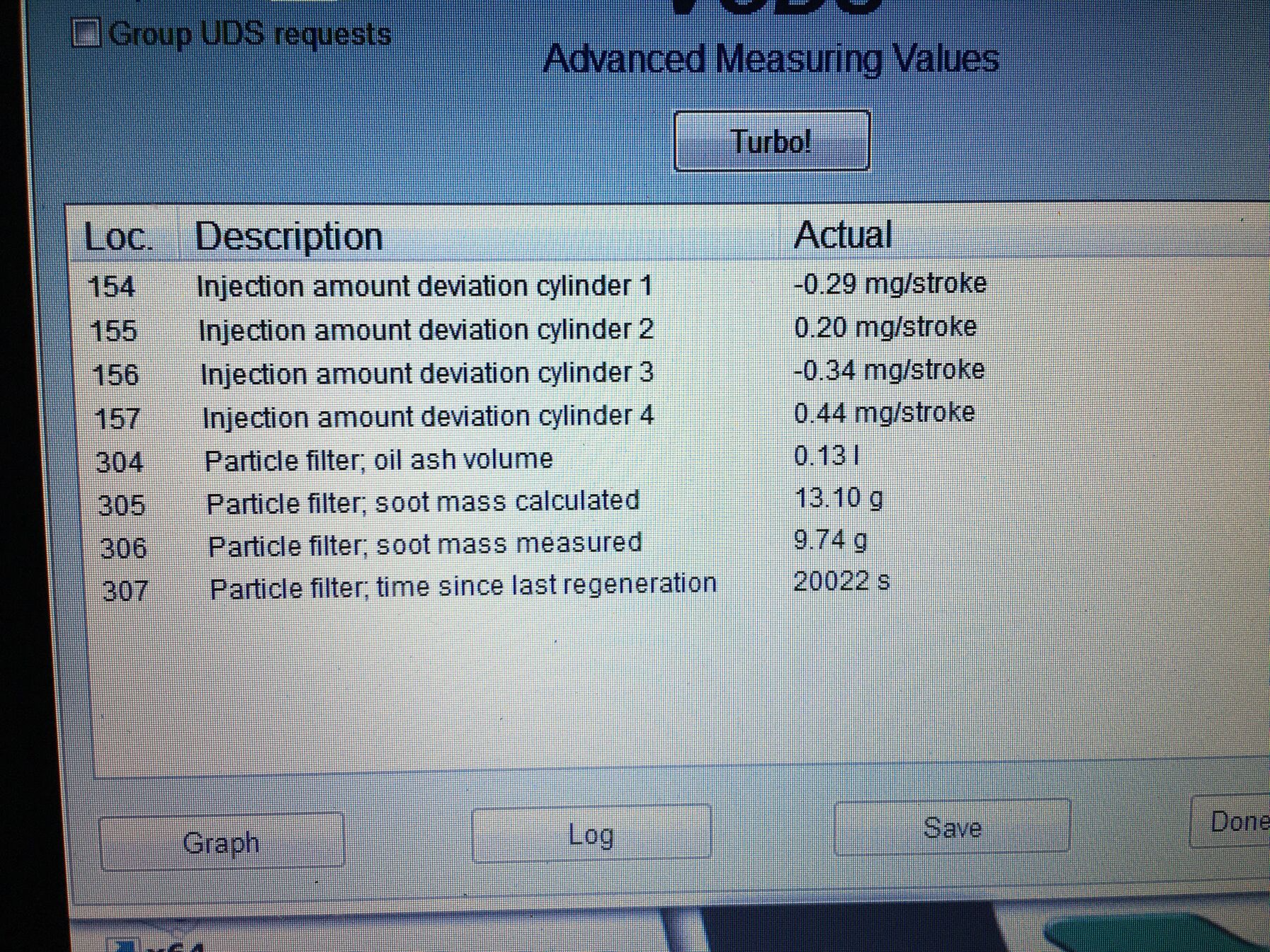

atos19881101 #205058 üzenetére
Ehhez nem lehet semmi hibajelzés. Ezzel csak menni kel, ne gyujtsd fel álló helyben a második napon.
Addig menj emelt fordulaton, míg ki nem alszik a pilács

Reggie0
atos19881101 #205068 üzenetére
Magas alatt azt ertem, hogy tobb, mint amennyi szokott lenni, hogy konkretan a te autodnal mennyi azt nem tudom fejbol.
Az, hogy meleg a motor a mutato szerint, meg nem feltetlen jelenti azt, hogy tenyleg uzemmeleg. A mutato is csal, a vezerlo is tobb parameterbol szamol, ezert neha tunhet ugy, hogy mar uzemmeleg, de valojaban meg nem az es ezert magasabb a fordulatszam. Viszont hasznalat kozben latni fogod, hogy az egy ido utan mennyi a minimum amire beall. Attol nem kell felned, hogy olyan gyorsan kezd regeneralni, hogy nem latod alapjaraton egyszer sem. -
Reggie0
atos19881101 #205065 üzenetére
Okes, de nem ez a kerdes. Egy kihagyott/megszakitott regeneralasbol nem lesz vilagvege, majd elinditja ismet. Ha teli van, akkor nem fogsz vele sokat menni, mire elinditja es menet kozben sokkal egeszsegesebb a regeneralas, mert a menetszel is huti a rendszert.
A regeneralast latni az alapjarati fordulatszambol. Ha uzememeleg motornal magasabban tartja, akkor regeneral.
Reggie0
atos19881101 #205062 üzenetére
Miert nem varod meg, mig magatol elindul?
imyourfriend
[link] minden igaz, bár érdekes a sztori ha már egyből ilyen jeleket mutat műszerfal, nem lehet hogy csak a szemed káprázik?
[link] egy másik módja a regennek. Amúgy valahol 21 g felett kellene induljon, nem lehet hogy épp le lett állítva 21g környékén és úgy érzékelte nem tud regenerálni? Van ki azt javasolja pályán meg kell járatni és kidolgozza magát, bár van amikor csak a beavatkozásos regen segít.

Szerintem valamelyik hidrotőke. Ha kicsit tartod 2000 felett elhallgat hamarabb?

Reggie0
atos19881101 #204615 üzenetére
70-120/darab, szoval ha 4 hengeres akkor 280-480. Plusz a munkadij. Az enyem 6 hengeres...
Kezdetnek nezd meg az advanced measuring values menupontban mind a negy injektorra az amount deviation erteket. Azt mondjak, hogy max +/- 1.2...1.5 mg/stroke ertek meg belefer, de felette gond van. Nem biztos, hogy azzal az injektorral, lehet, hogy a vele 180 fokos fazisban levovel van a gond.
Reggie0
atos19881101 #204613 üzenetére
Azt tudom, hogy az enyemben mar elete vege fele jar az injektor, nemsokara cserelni kell. Emiatt az alapjaratom is emelkedett, mert a tullendules kompenzacio miatt felkuszik.

atos19881101 #204603 üzenetére
Melyik hang? A magas csetteno?
