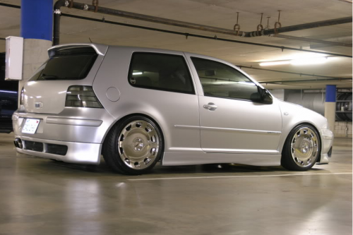

abba a csoportba néha olyan nyálcsorgatós felnik vannak
épp néztem azt az olcsóbbik mercis tükörpolír felnit a lupora, csak hát osztókör módosítás stb. stb. nagy macera, de biztos jól állna a kocsin....
a másik pedig az a 130as bbs bugatti garnitúra
na az még nem semmi
de lassan úgy vagyok vele, hogy pár tízezerből felújítom az enyéimet és akkor jó napot
szép-szép 1-1 jó felni, de 100ezres nagyságot elkölteni erre -amit szinte a legkönnyebben lopnak le az autóról- hát "sajnálnám" rá a pénzt

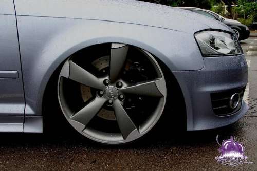

ha már felni a téma, amennyiben felújításról van szó és egy jó műhelyről ill. festőről, akkor szinte csak a képzelet -na meg a jó ízlés
- szabhat határt annak, hogy milyenre újítják fel a felnimet?vw ancora felni van a Lupon.... tettszik is, nem is igazán szeretnék "feleslegesen" másikra költeni, de felújítani felszeretném jövő nyárra
van esetleg valamilyen ötletetek, hogy mit lenne érdemes kezdeni vele szín mintázat stb. téren? igazából annyi kiinduló pontom van, hogy fekete az autó és kék az ablaksötétítés rajta és nem lesz ráültetve az autó a felnire se porig se semeddig, mivel használni szeretném
láttam fb csoportban ezt a felnit tudom bbs, meg más a formája stb. de valami ilyesmi színvilág nagyon passzolna az autókámhoz.... már csak az a kérdés, hogy normálisan mutatna-e az én felniformámmal ez a lilás+matt fekete, vagy csak lilás árnyalatú fényezés
