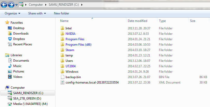

Azért kérdeztem, mert lehetőséged van még egy-két okos trükkre, pl. tömörítés téren:
Freddy, fordulj el.1. a Program Files könyvtáraimban sokminden van, Office-tól kezdve minden pittyputty
2. NVIDIA könyvtár - úgy meghíztak a mai VGA driverek, hogy hihetetlen. 600-x mega.
Nem bántom, nem nyúlok bele, nem gyepálom.
3. Steam (CS : Source és CS : Global Offensive)
- pár giga, töltsön gyorsan nekem a pályaváltás
4. Enyém még csak 60 gigás.Ezeket miért is mondom el ? Nos, az SSD-d MLC alapú Sandforce SF-2281 vezérlős. Ez az adatokat tömöríti (ha tömöríthetőek)
, így éri el a gyártó által ráírt iszonyú sebességeket, azaz a 4-500 megás értékeket.A Crystal Disk Mark HDD/SSD benchmark jól mutatja ez is, tehát míg tömöríthető adatot küldesz rá (nem JPEG, nem ZIP, nem MP3, stb.) addig őket az SSD vezérlője tömöríti le on-the-fly és tárolja úgy, hogy észre sem veszed, mi zajlik a háttérben.
Írni ráküldesz mondjuk egy tömöríthető, jó nagy DOC-ot, vagy legyen wav, de akár exe fájl hegyek, doksihegyek Office-ból, XLS-hegyek stb, a meghajtó kap 1 Giga adatot, amit összetömörít a kontrollere és kevesebb tényleges chip-en tárolja ezeket (a szabad helyed nem lesz ettől még több, azt konzisztensen mutatja). Ergo, 1 Giga adat helyett vagy 5-600 megát ír csak ki. A valós sebessége 250-300 mega körül lehet, tömörítetlen adatok esetén, így a 600 megát kiteszi rá 2 mp alatt, holott az matek szerint - mivel 1 Giga - igényelne vagy 4 másodpercet.
Olvasásnál dettó: pár mega kiolvasásakor kibontja a tartalmat és sokkal többet nyom át az interfészen, mint amit fizikailag kiolvas a NAND chipből a vezérlő.Ezt azért fontos említeni, mert nálam, kis SSD-nél, ahol várhatóan jó kövérre hízik a Program Files könyvtár (és lám, így is van), érdemes bekapcsolni az NTFS fájlrendszer tömörítését.
Nem az egész meghajtóra, csak az ilyen nagyot foglaló, de amúgy jól tömöríthető cuccokat tartalmazó mappákra.Valahogy így néz ki ez intézőben:
Tehát a kékek.
Előnye: helyet nyerek az SSD-n, ami nagyon értékes ugye. Főleg egy 60 Gigáson.
Hátránya: tömörítős SSD esetén - mint a Tied - 500MB körüli helyett 250-300 körüli valós értékre csökken ezen könyvtárak és tartalmuk olvasási/írási sebessége, mert tömöríthetetlen adat jut már az SSD vezérlőhöz - hiszen az NTFS tömörítette fájlrendszer szinten.120-asnál Neked több helyed van, amivel gazdálkodhatsz, abszolút Rajtad áll, bekapcsolod-e vagy sem egyes könyvtárakra a tömörítést. Engem az nvidia könyvtár pl. pszichésen is zavar, nemhogy amúgy. Áll ott végig a nagy semmire és fogja a helyet. Tehetném D-re is, de ne bukjon orra a rendszer, ha D-t kiszerelem a gépből, szóval inkább nem bántom. (Bár a drivereket bemásolja system könyvtárakba a Windows alá, maga az alkalmazás, a driver updater stb. ebben dolgozik).
Amit ezzel elértem így:
NVIDIA mappa: 975 MB -> 795 MB (size on disk)
Program Files: 6.24G -> 4.52G (size on disk)
Program Files (x86): 4.42G -> 3.18G (size on disk)
UT2004: 5.65G -> 3.56G (size on disk)Tehát értékes gigákat lehet nyerni ezáltal úgy, hogy nem veszel észre még stopperrel sem lassulást, az NTFS tömörítés a CPU-t se bántja (na főleg nem egy i5-öt, de egy Celeron is kiröhögi). Vihargyorsan tölt minden most is, cserébe kevesebbet foglal.
Az én Samu 830-asom nem "tömörítős" SSD, így tömöríthető és tömöríthetetlen adatot ugyanolyan sebességgel ír-olvas, nekem emiatt az NTFS tömörítés triviális és ON, ekkora méretű SSD-n.
120-nál Te döntesz, hátránya elenyésző. Mivel ez fájlrendszer szintű, NTFS szabványú tömörítés, minden ami kezeli az NTFS-t, ismeri. Még a tv-k is
csak oda felesleges, mivel eleve hülyére tömörített fájlokkal mész filmezni.. (mkv, avi, stb). -
