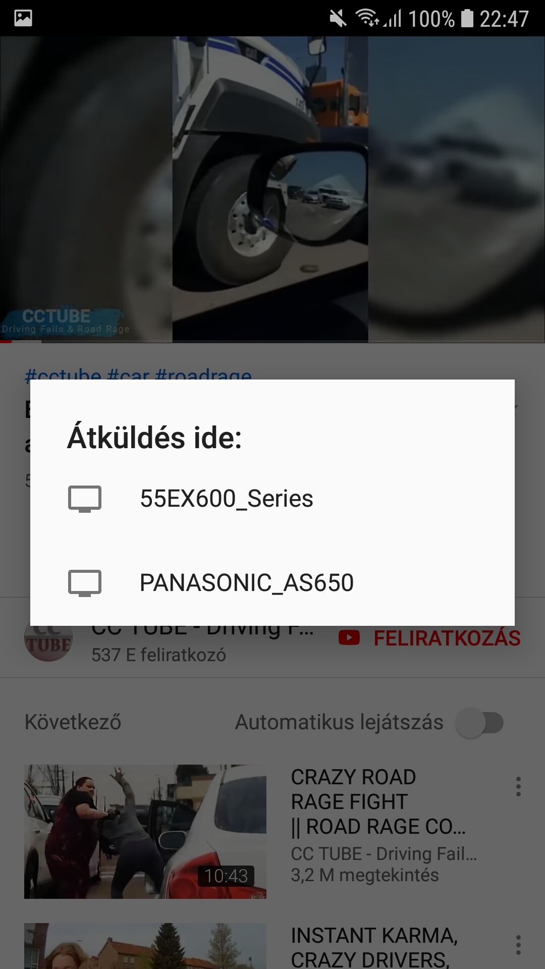

Első körben én is gondoltam rá, hogy csak a teló jegyezte meg.
De ha rányomok a youtube kliensben a képernyőre küldésre, akkor látszik, hogy scanneli a hálózatot, sorban dobálja be az elérhető tv-ket és köztük felbukkan az EX600 is.
Tehát nem úgy tűnik, mintha a "cache"-ből dobná be.Most kipróbáltam az asszony telójáról is, amiről még soha nem volt a youtube képe kiküldve, de az is látja, pedig az tuti nem jegyezhette meg.
Igen, amúgy az lenne a lényeg, hogy ne tükrözzön, de a listában se dobja fel.
Onnan indult a dolog, hogy mikor tükrözni akarok 10-ből 5x rossz tv-re nyomok rá :-)
Ha meg sem jelenne a listában a kikapcsolt EX600, akkor ez elő sem fordulhatnaTermészetesen köszönöm, hogy próbálsz segíteni
Szia !
A tükrözés ki van kapcsolva az EX600-on.
Még olyat találtam a Viera menüben, hogy "vezérelt bekapcsolás", azt is kikapcsoltam.Ennek ellenére itt egy screenshot a telóról:
Az oki, hogy az AS650-et látja, mert az be volt kapcsolva, de az EX600 nem !
Viszont ha itt rábökök véletlenül az EX600-ra akkor szépen felébreszti, és ott megy a youtubeÚgyhogy ez a gondom, hogy nem találom, mit kéne a menüben OFF-ra tenni, hogy kikapcsolt állapotában az EX600 "ne mutassa magát" a hálón
