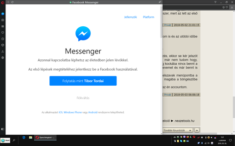

Töröld az összes FB és Messenger sütit, valószínűleg megoldja.
Jelszót ezért nem váltanék, megszoktam évek alatt.
Alapvető biztonsági hiba és helytelen hozzáállás, a fontos jelszavakat rendszeresen kell cserélni.Appok, ez nem Android, ez egy Win10 asztali pc.
Ha megnyitottad volna pc360 linkjét, akkor láthattad volna, hogy az FB felületén futó appokról van szó, és az Opera megoldása egy ilyen app.FoxiestFox: Miért nincs mindenkinek külön Win profilja?
Nos, igen, ez egy határozottan jó kérdés. Családi gépnél szerintem alap, vannak közös mappák, ezen felül mindenkinek megvan a saját kis homokozója, ki vannak zárva a miért állítottad el/tetted át az ikonját/adtad hozzá/nem jelentkeztél ki és hasonló konfliktusforrások.Vagy ha nincsen külön Windows profil, akkor legalább külön Opera profil mindenkinek.
A képen a hiba, elindítom az Operába integrált FB. Messengert és azonnal a nevemmel indul,jelszót nem kér, klikk és bennt is van bárki aki a gép előtt van. És többen használjuk.
Hónapokig jó volt, kérte a jelszót de most beléptet minden jelszó nélkül.
Ezt kéne kiütni az agyából. -
pc360
tordaitibi
#27759
Jelszó-váltás, és az engedélyezett appok átnézése.
Win10, naprakész Opera.
Van benne egy Facebook Messenger kliens, néha használom is és az utóbbi időbe kb. 2 hete nem kér jelszót hanem feldobja hogy :
Belépés mint Tordai Tibor, klikk és bennt vagyok.
Namost ez nagyon nem jó, a pc-t felváltva 5-en használjuk.
Amit elkövettem,
Messengerbe kijelentkezés, Opera újraindítás, bejelentkezés, ekkor se kér jelszót hanem az előbbi automatikus beléptetés van. Valahogy, már nem tudom hogy, eljutottam oda hogy végre kéri a jelszót, a Jegyezzen meg kockába nincs bennt a pipa, azóta se tudom ezt előidézni, azonnal feldobja a nevemet és már bennt is vagyok a facén.
Magába a böngészőbe az Adatvédelem, biztonság és Jelszavak menüpontba a Facebook a Soha ne jegyezze meg a jelszót opciót írja, magába a böngészőbe nem is léptet be automatikusan.
Mit tudnék ezzel csinálni, ez beleégett az agyába, és pont az én accountom. -

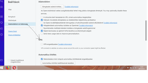

Én is felraktam, és dolog nem tiszta eddig, még pedig az, hogy megszünt a beépített VPN szolgáltatás? Én ugyanis sehol találom, az eddig meglévő kis, ki-be kapcsoló "VPN" ikont. -
