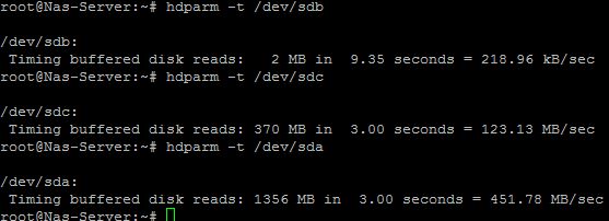

iff
hdparm -t /dev/sda ezzel tudsz sebességet mérni az ssd/hdd-n.
sda: SanDisk z400s 128GB
sdb: Toshiba 3TB
sdc: Hitachi 2TB (ez egy régebbi darab)(#3378) noorbertt válasza iff (#3376) üzenetére
Általában az elektronika adja meg magát, legalább is tapasztalatom szerint.Az első ssd egy silikon power 64GB volt, azt cserélték, ennél volt szektor hiba meg instabil volt, majd OZ 64GB, SanDisk G64 64GB. A SanDisk 64GB került a nas--ba, az asztali pc-ből. Ez 8 hónapot bírt. Szintén garba cserélték egy Samsung 750 evo 120GB. Így végül a SanDisket z400s kapta meg a Nas, az asztalim meg a samu 750 evo-t. A samsung érezhetően gyorsabb, de a nas-nak bőven elég ez is (z400s).
