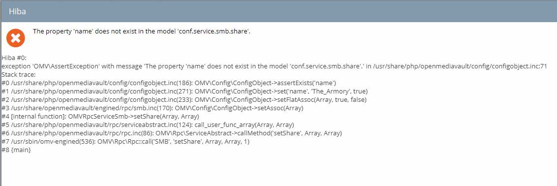

fonok87
Megoldódott, épp most: cache törlés két helyen (omv-firstaid webgui cache törlés és a Chrome-ban a másik gépen szintén).
Fentiből is látszik, nálam problémát eddig csak a saját tudatlanságom/hülyeségem okozott, a pendrive-ról futtatás egyelőre nem.
