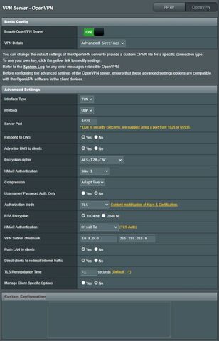

Igen az van! Nem MO-n élek itt nem drága... Mivel a kikapcsolt gépnek nincs ip címe, a 255-s ip esetén a teljes hálózatra kiküldi - ha jól tudom... De ha nem kérlek igazítsatok ki! A szerverem ip címe egyébként 192.168.1.2
Olvastam olyat is, hogy a mai routerekben ezt az opciót letiltják, ezáltal becsukva egy támadási felületet. Nem tudom, esetemben ez van-e.
Ha nem lehetséges a korlátozás végett. Másik opcióként ha csatlakozok az otthoni VPN kiszolgálóhoz, mit kell módosítani a beállításokon, hogy be tudjam kapcsolni a gépet. Megosztok egy képet a routerem OPENVPN felületéről. Mert alap beállítás esetén nem mennek át.
Esetleg a "Custom Configuration" kell beírni valamit?

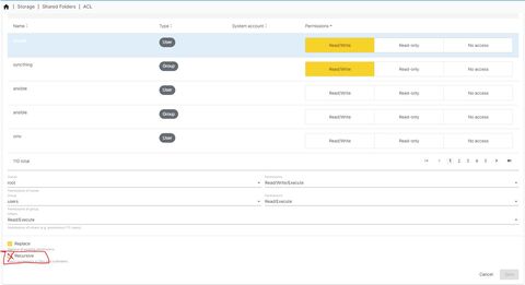

ezt jobban át kellene nézni szerintemGyere nézzük meg együtt az enyémet!
Például nálam így néz ki a releváns rész:version: "2.1"
services:
qbittorrent:
image: lscr.io/linuxserver/qbittorrent:latest
container_name: qbittorrent
environment:
- PUID=1000
- PGID=1000
ahol az idroot@omv:~# id 1000
uid=1000(shared)Lássuk a jogosultságokat:
root@omv:~# getfacl /srv/dev-disk-by-uuid-c7c9b5e4-7f3d-4dcd-a51d-5c242e4080ba/iso
getfacl: Removing leading '/' from absolute path names
# file: srv/dev-disk-by-uuid-c7c9b5e4-7f3d-4dcd-a51d-5c242e4080ba/iso
# owner: root
# group: users
# flags: -s-
user::rwx
user:shared:rwx
group::r-x
group:syncthing:rwx
mask::rwx
other::r-x
default:user::rwx
default:user:shared:rwx
default:group::r-x
default:group:syncthing:rwx
default:mask::rwx
default:other::r-x
Nézzük ezt meg az omv felületén is:
A piros keretben van egy fontos kapcsoló. Amikor a mappára jogot adsz legyen bekapcsolva a rekurzív opció. -
