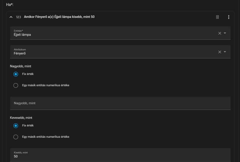

Én ugyan nagyon nem értek hozzá, de ami most automatizmusnál - valószínűleg pont emiatt - megszívatott, az az okos gomb beállítása fényerőszabályzásra.
Pedig az elmélet egyszerű: ha a fényerő több mint 50, akkor vegye le 20-ra, egyébként ha a fényerő kevesebb mint 50, vegy fel 100-ra.
Hát, nem. A csökkentés működött,a fényerőnövelés nem. Valaki biztos látja és tudja ebből, hogy nem 0 és 100 közötti értéket vár, hanem 0 és 255 közöttit, hát én nem. A nyomkövetésből derült ki nekem nagy nehezen - először meg kellett valamennyire érteni mit mutat - hogy mi a gond, 75-re felvéve az értéket már működik.Lehet hogy csak hülyeségeket írtam össze és semmi haszna, meg másnak simán evidens mit várt a gép és mit kellett megadni, nekem nem volt az.
