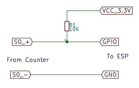

Open Collector (nyitott kollektor)-os az S0 kimenet. Ez nagyjából azt jelenti ebben az esetben, hogy 18 - 27V -os max feszültséggel és 27mA max árammal terhelhető a fogyasztásmérő S0 kimeneti tranzisztora.
Az ESP GPIO feszültsége 3.3V 330Ohm előtét ellenállás mellett ez ~10mA áramot hajt át a fogyasztásmérő tranzisztorán 10kOhm esetében ez ~330 uA. Mindkét érték megfelelő, használható. Talán a kisebb előtét ellenállást alkalmazva kevésbé érzékeny az esetleges zavarokra a nagyobb kollektoráram miatt.
Én ezt a "kapcsolást" használom. Emlékeim szerint 1KOhm-os ellenállással. -
