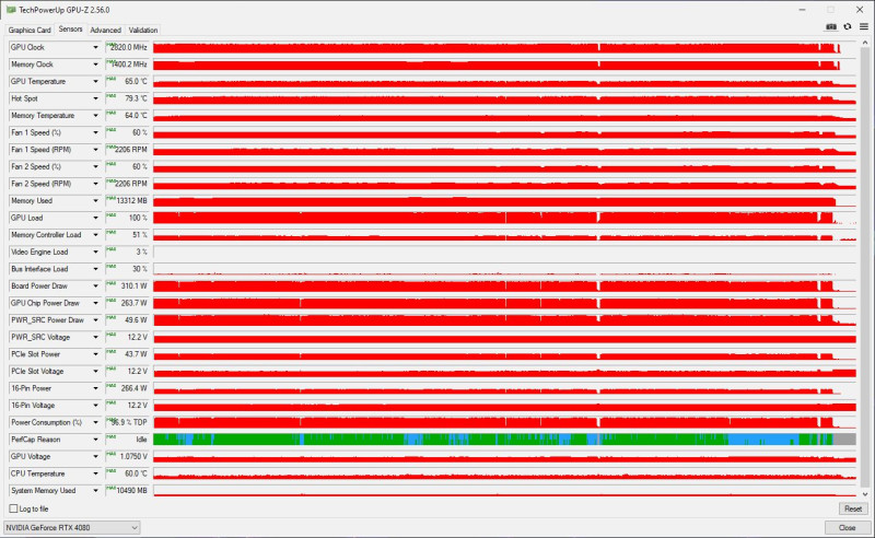

Amúgy a 88 fokos hotspot normal operation.
Nézz be Redditre....
Szerintem kicsit túl van gondolva ez a hőfok téma.
Amikor még nem használt senki monitorozó appokat, akkor mi lehetett, de nem fájt, mert nem tudtunk róla.Ezt egy CP 2077, nemrég hagytam abba.
<img src="/dl/upc/2024-02/27/370471_c2bqalhecvgdwgkd_cp_1v.jpg"/>
Azért jelöltem meg AB-ben egy ponton, mert a gpuz max-ot mutat, ami általában csak egy peak.
Szóval nálam kb 57 fokos a gpu, hotspot 70-72, memória 56.
Nézd meg, hogy nem-e csak egy peak nálad a 88 fok. -

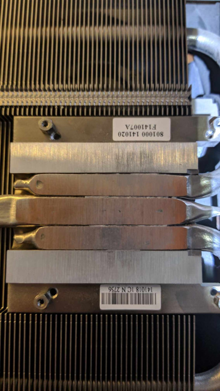

egyenlőre összeraktam mérhetetlenül csalódott vagyok, soha ilyen nem volt hogy valamit nem tudok megcsinálni és ráadásul úgy kell visszatennem hogy adtam a szarnak egy nagy pofont
Viszont
A kártya működik, tesztet is elindítottam de csak hogy belenyaljon, mert rögtön 110-es hotspotot egyből bedobta megint, hiába mozgattam meg kicsit a pasztát ugye
Tanulság, túl óvatos voltam, lehet hogy Ti bátrabbak vagytok, én meg fosok most valamiért
Másik holnapra kell a gép mert itthonról dolgozok KF-es proci meg nem ad képet magában
Lehet holnap újból szétszedem és most átnyálatom tüzetesebben minden videót mert mielőtt nekiálltam megnéztem de nem vettem észre semmilyen csavart amit nem szedtem volna ki
Csatlakozó oldali csavarokból csak hármat kellett kiszedni ez tartotta a ventiket többi csak van magában mert ahogy láttam a csatlakozóhoz van, nem lényeg
Kövezzetek meg, ennyit értem maAz viszont tény, hogy ha nem csavar tartja márpedig nem láttam többet de mindjárt megnézem jobban valami videóban akkor a paszta az még nagyon "friss" vagy nem tudom de ez kegyetlen na jobb szót nem tudok ide.
Mivel csak pasztázni akartam, nekem itt felszakadt volna egy pad akkor csak cigi, pedig én nem dohányzom
Nem tudom lehet keresek valakit és beismerem hogy ehhez most én kevés voltam... -

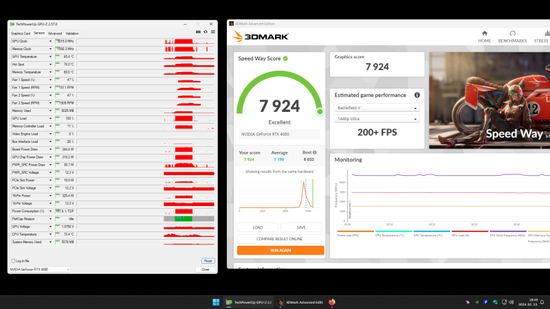

No, megvolt az új paszta (ez már korábban is új volt) és pad is most
Vram -10 fok
Bár így is magasabb, mint itt másnak vagy a tesztekben, de bőven jó így is. Mármint a vram temp.
Ha valakinek hasznos lesz később a padok mérete:
VRAM: 2mm padok
VRM: 3mm padok
#ASUS TUF 4080 thermal pad méretek -
