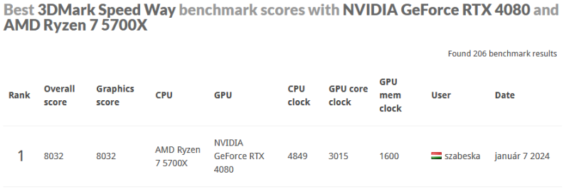

szabeska
Nekem csak az ezüst jutott
Result
LeaderboardSolar Bay Extreme

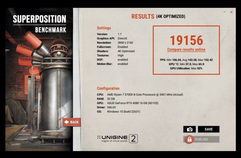

Itt is jól fut (4080), mondjuk észrevettem, hogy 4k max, dlss off-al 60 fps körül fut, de csak 85%-os a gpu kihasználtság...
Érdekes... Kétlem hogy az 5700x kevés neki 4k-ban

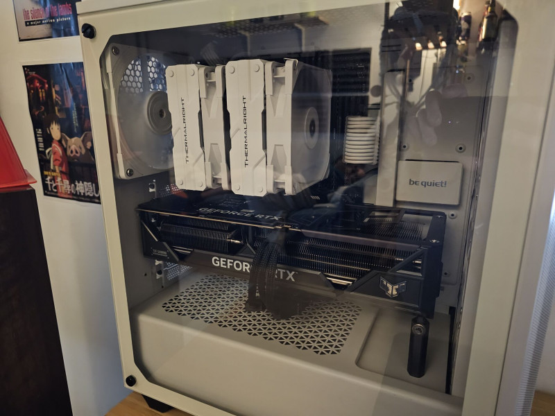

deathcrow42
#15875
Nem szükséges, a lényeg hogy 2-3 cm minimum legyen az oldallaptól, ne legyen a szájában a vga, de ez a háztól függ ugye.

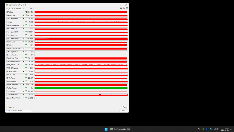

No, megvolt az új paszta (ez már korábban is új volt) és pad is most
Vram -10 fok
Bár így is magasabb, mint itt másnak vagy a tesztekben, de bőven jó így is. Mármint a vram temp.Ha valakinek hasznos lesz később a padok mérete:
VRAM: 2mm padok
VRM: 3mm padok
#ASUS TUF 4080 thermal pad méretek

SoulReaver
#15100
Jó kérdés. Oké, hogy a 3080 egy évet bányászott 88 fokos vram mellett 24/7 és semmi baja nem lett, de ennek a kártyának nem szabadna ezt produkálnia... Pasztázás előtt, újonnan is ilyen volt, de ezt már említettem. Csavarokat meghúztam, az nem lehet gond, paszta miatt sem tarthat el annyira a hűtő a ramoktól. Csak a fene akar most emiatt új padokat is tenni rá...
szabeska
SoulReaver
#15097
Gyári alap 20p Speedway
Vram Temp ugyanolyan...és a többi sem sokkal kevesebb.
szabeska
SoulReaver
#15094
Mint a képen, Afterburner. A Vram temp furcsa, előtte is ilyen volt nyilván, de magas ahhoz képest mint amiket a tesztekben láttam... Szétszedéskor pedig minden a helyén volt.
Szerk: Ja, hogy csináljak OC nélkül is? Mindjárt nekiesek.
szabeska
Megvolt a pasztázás a magas hotspot hőmérséklet miatt (2 hónapos TUF 4080), de releváns választ majd a játékok fognak mutatni. Ez alapján nem sokat segített, max 5 fokot
De a tudat, hogy normális paszta van rajta, megérte
20 perc Speedway:

Ez a kábel megfelelő lehet a Riotoro tápomhoz, TUF 4080-al, kompatibilis vele? Tudom csak áram megy rajta, de a tápom nem Seasonic, szóval ki tudja
)Volt mindenféle vélemény a gyárilag mellékelt Nvidia adaterről itt fórumon, cserélem ha megéri (egy fehérre, amit persze sehol sem találok, honnan rendelhetnék?
) Vagy jó a sima, nem kell a 90 fokos? Kb 4 cm van a házban az oldallap és a vga között.

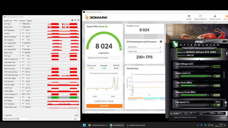

#13995
Megnezem, bar ha 1500-ra belovom, annak stabilnak kellene lennie, ha ala szeretnek loni a biztonsag kedveert. Amit nem mondtam, semmi CW nincs, ennek orulok, visszaolvasva sok Asus szenvedett ettol
A 3030 pedig inkabb stabil 2975 korul van, nem is emlekszem, de megfelel ennyi ingyen fsp is

Üdv! Pottyant nálam is egy TUF 4080, egy napnyi bench & játék után stabil az alábbiakkal, de csak OC, majd megnézem az UV-t is. A RAM mondjuk hibázik +1675Mhz-en, +1650-en stabil, de nem szeretném kínozni, meddig vigyem lejjebb szerintetek?
