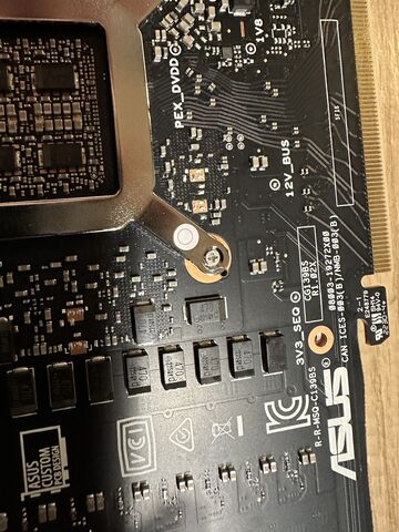

#37597
A csavarok fejeit kell nézni hogy látsz-e kopást-sérülést rajtuk avagy használati nyomot.
A fekete csavaros kártyákon könnyebb észre venni ha bontották mert rendszerint a vékony fekete festékréteg kicsit meg tud kopni már egy csavarozás után.
A matrica nem jelent semmit. Hajszárítóval-hőlégfúvóval meg lehet melegíteni ami után a ragasztó lágyabbá válik és egy szemöldökcsipesszel simán le lehet szedni.
A ventilátorkábelek elrendezése és a csavarok egyedül amik árulkodóak tudnak lenni.
Keress teszteket (guru3d, techpowerup, techspot) és nézz képeket a kártyákról.

Zotac 3080as kártyákon van csavarmatrica? Ha igen, merre?
Látszik valahol, hogy bontva, piszkálva volt-e a kártya?
Mit érdemes figyelni?

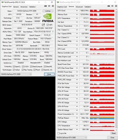

.•°>RAZER<°•
#37570
terhelésen egy gpu-z ablak is jó lenne mellé PCI-e sávot megnézni x4/16 tudja e.
+ alaplap felső pci slotjába lett rakva ? -

.•°>RAZER<°•
#37570
Hőfok, max boost órajel, ram órajel? HWInfo-val monitorozd teszt alatt...

Hello!
Az a jelenségem hogy kb, fele olyan gyenge lett a 3090 em mint azelőtt.
X99 strix lap ddr4 3200 i7 6800k alatt kb 19000 pontot hozott.
Most Z790-E ddr5 6400 i7 13700k társasákában meg 9000 körül alakul, ugyan azzal a beállìtásokkal timespy on. De persze mindez nagyon érezhető game be nincs fps(vagyis kevesebb).
Meg fog halni a kari? Táp ellátása egy 1200 as bequiet szal annak is elégnek kell lennie, a hőfokok is jók. Tippem sincs mivan, eléggé frusztrálo

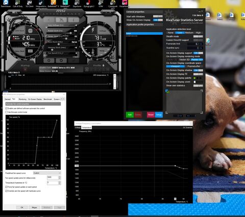

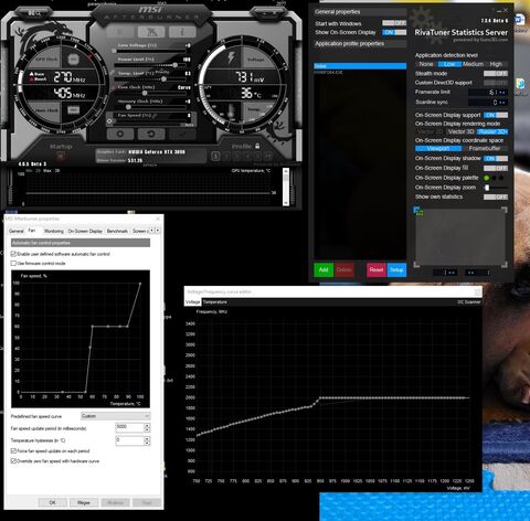

r92king
#37564
Ez alapján azt kell mondjam hogy ugyan átállítottad a venti profilt, de túl alacsonyról indul.
Amíg nem csinálod meg a pasztázást, addig fix 80%-ra kéne állítani a venti profilt, tehát vízszintes vonalat fix 80%-ra, terheléstől függetlenül.
Az a gond hogy túl nagy a tehetetlenség, az elején alacsony venti fordulat mellett amikor felszalad a hőmérséklet túlmelegszik a hűtőegység mert túl sok hőt kap túl rövid idő alatt és utána idő kell neki amíg visszahűl és rendesen eltudja szállítani az újonnan keletkező hőmennyiséget a GPU-ról, ezért pörög 1-2 percig 100%-on.
Csak hogy utána meg túlcsordul a folyamat, túl sok hőt von el és a venti profil alapján ha beesik 72 fok alá a hőmérséklet, akkor a venti fordulatot és lecsökkenti 60%-ra, ahol megint túl melegszik a GPU.Szerintem is pasztázás+pad csere megoldás, de addig is a venti fix 80%-ra.
Vagy még jobb, ha beállítod hogy 80 fokos hőmérsékletig fix 80%, felette meg szépen felkúszik 100%-ra, lineárisan, a 10 fok hőmérséklet különbség során, tehát ha 90 fok akkor legyen a ferde vonal 100%-on.Hogy csere után mi lesz, arról majd akkor kéne megint videó.

r92king
#37559
De várjál egyedi venti profil terén a terheléstől függetlenül fix 60 %-ot is próbáltad?
Biztos vagy benne hogy AB-ben ténylegesen bekapcsoltad? nekem nem volt egyértelmű mikor aktív a custom profil.Mert elmondásod szerint eddig ingadozott, tehát amikor rákapcsoltak a ventik akkor visszahűlt kényelmes hőfokra.
r92king
Köszi a válaszokat.Sajnos egyedi venti profil nem segít. Akkor szerintem újrapasztáztatom, de gondolom ezzel ugrik a gari is.

r92king
#37554
Nem fut a háttérben az afterburner valami régről bent ragadt kifejezetten csendes venti profillal?
Ettől függetlenül nem árt egy paszta-pad ellenőrzés, de a csendes profil is tud ilyet okozni, nálam is hasonlóan üzemel a Tuf Ti.Ahogy kollega is írja, az afterburnerrel tudsz rákényszeríteni tettszőleges fordulatot akár fixen is, így megteheted hogy a kifejezett éhes játékokhoz beállítasz valamit, amit 1 gombnyomásra aktiválsz amikor kell.
Próbálgasd, szerintem 60% venti fordulatról tudsz majd indulni, aztán beállítani valami hangban és hőmérsékletben is tettszetőset. -

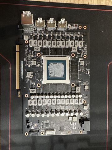

Tomassy00
Hali.
Egy kérdés.
Adott egy MSI RTX 3090 Gaming X Trio kártya, a kérdés az lenne hogy ha újra szeretném thermal pad - ozni kell nekem hozzá 3mm -es is. De ha nincs jó duplán az 1,5mm -es is ? -

Engem érdekelne a micsoda/honnan/mennyiért, mivel Lassan megérett a 3080 FTW3 ULTRA újrapadozása/pasztázása.

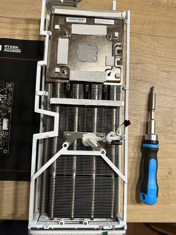

struszi
Üdv Mindenkinek!
Akkor beszámolok az RMA eredményéről ahogy ígértem. Az alza előtt le a kalappal. Levélben tájékoztattak, hogy a szerviz nem jelzett vissza ezért lehetőséget biztosítanak a teljes összeg levásárlására. Jóvá írták az akkori vételárat és azt beszámítattam egy 4080 árába ami úton van.
A lehető legjobb történet!
Minden jó ha a vége jó.
PROTRON
Nagyon szép ez a kép, csodálatos hogy ennyire sikerült letisztogatni a "az Asus a legjobb minőségű padokat rakja egy felsőkategóriás kártyára" kategória után az egyes VRM-ekről a padok után ott maradó szennyeződéseket, komolyan mint ha elfelejtettek volna gyárilag pad-okat rakni, tök faja hogy ilyen jó vagy tisztogatásból...
cirip cirip cirip....ja várj ez más fajta cirip.
Jah hogy eleve a gyártó lefelejtette a padokat? Törném el a minőség ellenőri osztály vezetőjének a kezét, azért vezető, mert Ő vállal minden felelősséget az alatta dolgozók hibáiért, elvégre azért vezető, mert jól kell tudni bánnia az emberekkel, ismernie kell a tervezőit, rá kell szólni ha ki felejti, ismernie kell a gyártósori műszak vezetőket, ha valamelyik alkalmatlan neki kell intézkednie és megkeresni az oda alkalmas személyt, aki az alatta levőket kézben tartja.
Tehát ha valahol hibázott az alkalmazott, sorozatosan, akkor ott hibás a műszak vezető és az Őt kijelölő vezető is... -

gjung44
Oké, ilyet csináltam már anno egy gtx 970-en szóval menni fog, de komolyan lehetséges az hogy ilyen rövid idő alatt tönkrementek a padok a vramon? Még nincs másfél éve hogy megvettem a kártyát újan. Oc-zva nem volt és gondolom az Asus a legjobb minőségű padokat rakja egy felsőkategóriás kártyára. Másnál is hasonlóan melegszik a vram ennél a tipusnál? Nincs valami szoftveres megoldás amit megpróbálhatnék mielött szétkapom a garaciális vgat?
