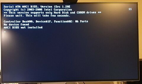

zolikaDB
asynur #39991 üzenetére
Azok a meghajtok, amiket radugtam a gepre, azokon nem volt oprendszer. Gyorsan akartam megbizonyosodni arrol, hogy valszeg az uj SSD hibas. 1-2 bootolosnal a BIOS latta ezeket, de nem mentem tovabb telepitett win hianyaban.
Aztan felment a PCX-hez a Crucial es visszajott, hogy nem hibas.
Nehany bootolas sikeres volt ma, de az esetek 97%-a nem. Itt lett gyanus, hogy egyik SATA porton sincs megbizhato "eredmeny".
Konkretan semeddig nem jut el. Csak BIOS-ig.
Az a nehany inditas, ami sikeres volt, az masik SATA-ra valo racsatlakozast kovetoen volt, es szolt is a WIN, h javitas, ami lefutott es elindult a WIN. Aztan ezutan mar nem, es egyaltalan nem tudom ravenni azota sem.
Nincs mit lementeni rola, mert tartalom semmi nincs rajta.
Win-t telepitenek ra, de ha nem latja, azt sem tudom.
Valahol azt hittem, hogy 2019-ben egy konfig plug&play, ha mar tobbszor csinaltal ilyet.
[link] -
