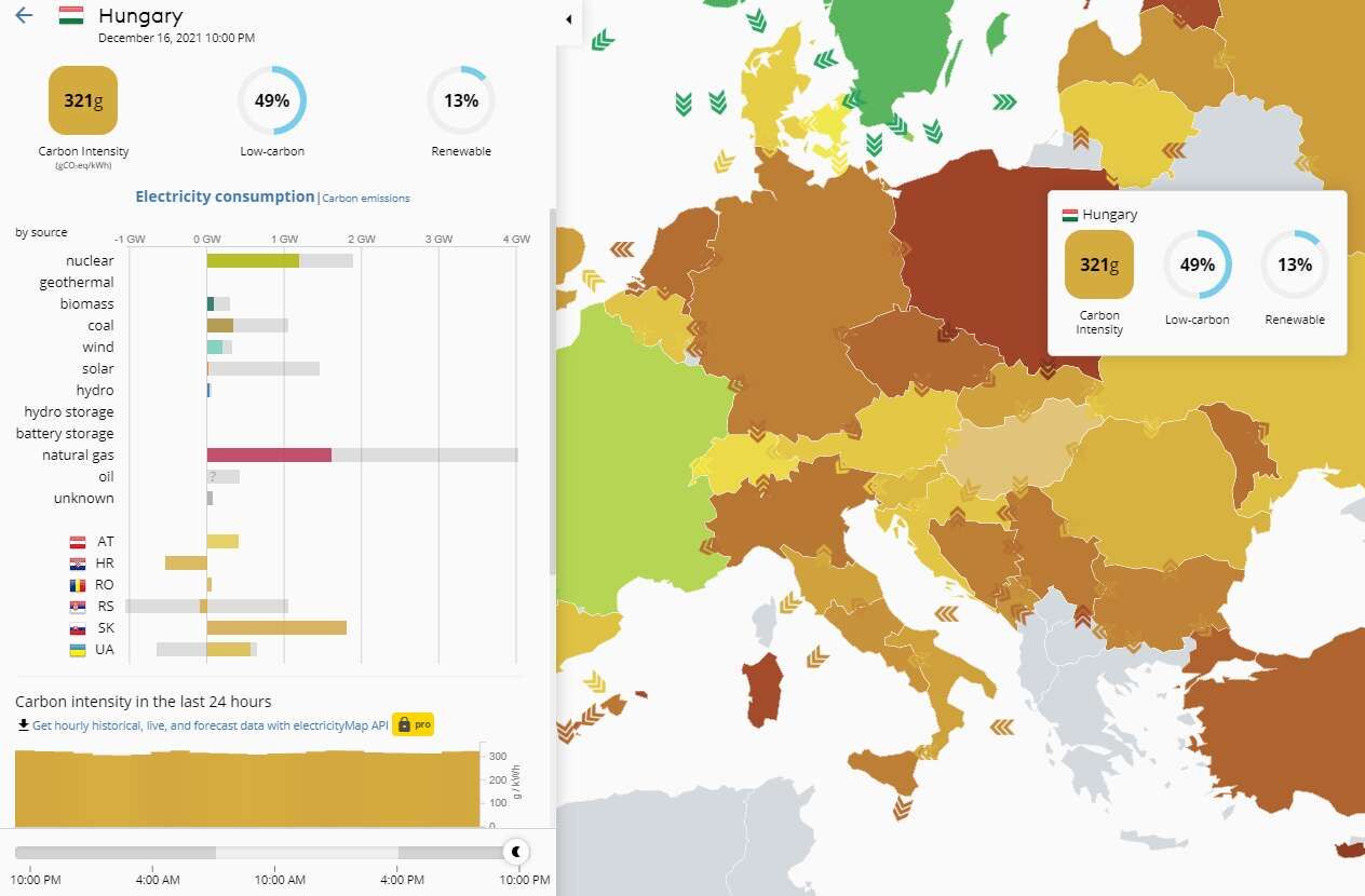

Most javítás miatt ÁLL paks FELE!!!
1,19 GW-al termel napok óta már a 2 GW helyett.
(vagyis hajtják keményen a működő felét)****
Azaz legalább 1 GW többlet jön másból....ami kurva sok pluszban!
****És nicsak.
Így éjjel azaz napáram nékül is: 321 gr/lWh a magyar áram mix
De a borult idő miatt egész nap is 314-332 gr/kWh volt.Avagy nem igazán durvul a magyar áram CO2 ügyben.
A plusz hazai földgáz áram vagy hazai/import zöldáram.
Illetve számot tevő részben szlovák áram most paks híján.---
A csak földgázáram csak 490 gr/kWh CO2!!! ám.
Ami 490/190>=2,6 COP esetén már nyerő klímával.
Az ekkora COP pedig nem extrém kihívás a nulla fok körüli időben.A hazai áram mix pedig, most a fél paks híján
már 330/190>=1,75 COP esetén is nyerő klímával :-).Megj: még a csak szén áram is nyerő 820/190>=4,3 COP fölött.
Ami már a jobb klímák terepe ebben az időben.Avagy
Nem kell agódni a klímás fűtés többlet árama miatt.
Az minden esetben ZÖLDEBB fűtés a földgáznál a magyar árammal.
https://app.electricitymap.org/zone/HU

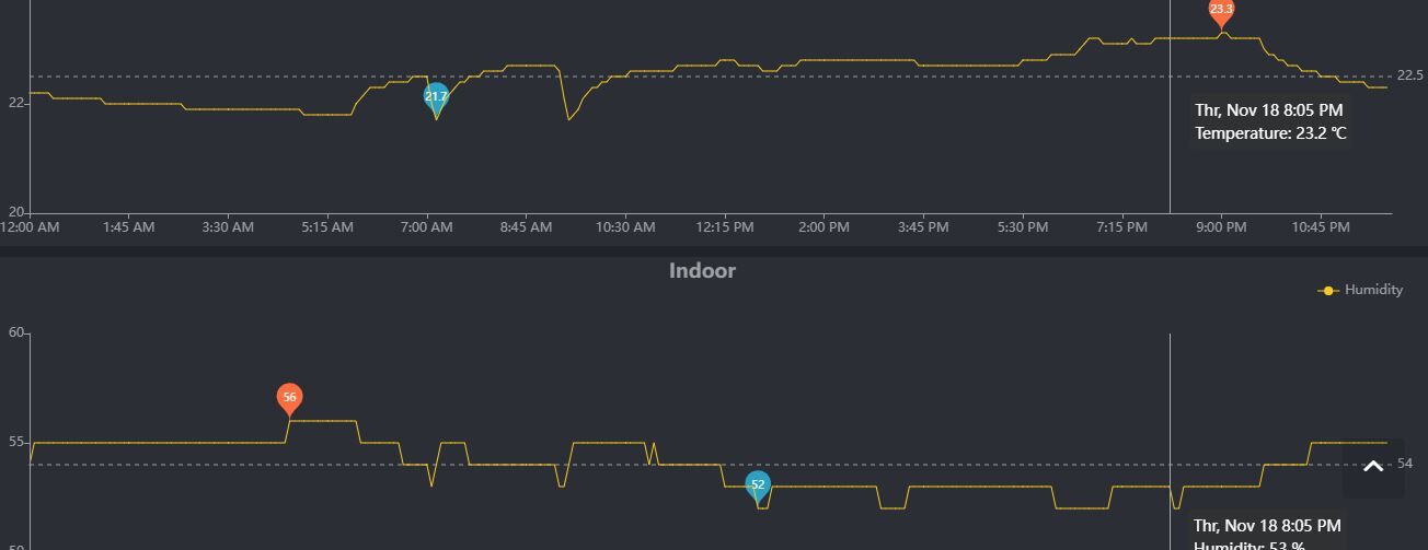

1-2 percre, amíg olvaszt (és nem forog a venti a beltériben), majd utána forró levegő le is fújja a párát, nem fog "rendesen lecsapódni" és fűtés közben kiszedni a páratartalmat.
(van időjárás állomásom és loggerem, percenként nézi az adatokat, 2 olvasztás van rajta, a logger pont alatta van, ezért látszik annyira.)
Folyamatos hűtésnél már szedi rendesen. -

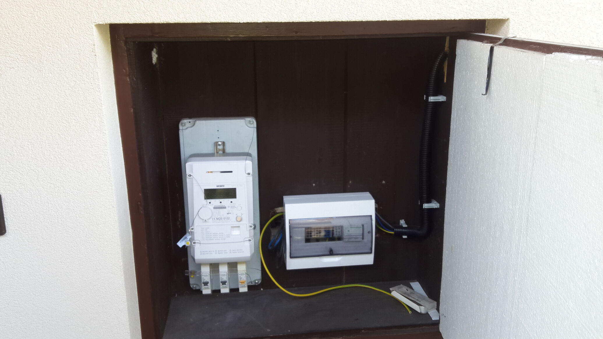

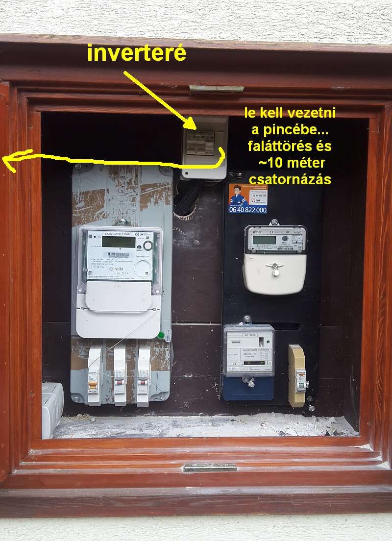

Vélhetően és némi szerencsével nem is kell
a 3 fázis miatt nagyon átépíteni a házat, elosztót, vezetékezést.
A szolgáltató beköti a mérőbe a méglévő tartón-csövön egy kis szerencsével.
Te meg raksz a márő KÖZVETELEN közelébe egy "első mért elosztó"-t és kész!
(nem kell bele csak 3 kismegszakító és egy FI relé >> 20-25 eFt anyag)
Ebbe az új közeli elosztóba bekötöd az invertert :-)
...és a ház eddgi a mérőtől induló vezetékét!!! is.
(lásd képek)
A ház többi áramköréhez nem kell hozzányúlni, mert minek?!
Az maradhat, ahogy most van.
Aztán, ha használod is majd valamire a két új fázist.
Akkor elviszed azt ahová kell pl. a klímához, bojlerhez...
Ha összejön így a 3 fázis, akkor a ház elektromos lehetősége sokat javul!
Fázis/Amper bővítéshez tájkép.
https://prohardver.hu/tema/napelem_de_csak_finoman/hsz_4906-4906.html
A 3 fázisra mehet a HUAWEI 3 kW-os invertere >> ami kiváló vétel.
Arra mehet keleten akár 4 kWp napelem is >> 4100-3600 kWh napáram.
Ha beügyeskedhető a pályázatba, akkor a 4 kW-os...
Mert a jövő egyre inkább a több áram, kevesebb gáz!
1 fázis >> 3 fázis bővítések helyben megoldva.
Új mérő közeli első mért elosztóval.
A ház meglévő vezetékei maradtak változatlanok.
