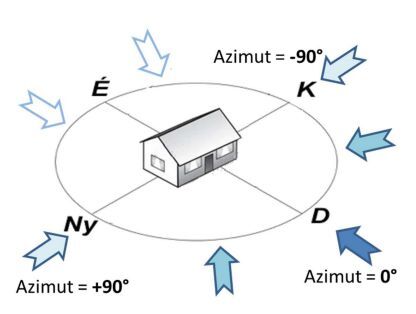

A nagy Alföldön, Debrecen.
Szóval Huawei 5KW inverterrel lett számolva. 28-30 fokos a tető.
A dél sem 0 fok, inkább -4. A nyugat így -94. Keleti oldalra rosszabb értékek jöttek ki a telepítőnek, pedig elvileg jobbnak várta, de a szomszéd emeletes háza, ezek szerint sokáig árnyékol. Nyugaton van egy kemény, ami délelőtt szintén árnyékol 1-2 panelre, de nem tudom ezzel kalkulált-e, a képen be van jelölve , mint valami.Ha érdekel, átküldhetem a riportot, hátha többet látsz. :)
K_L_
bobace
#21985
Kíváncsiságból csak beírtam; nekem a délire 2600-at, a nyugatira 3000-et ír, 10%-os veszteséget beállítva.
Vagy olyan helyen laksz, ahol nem sokat süt a nap (pl.: völgy, hegyoldal), vagy alpesi, ill. lapostetőd van.
Ezeket nem írtad.
Azt sem láttam, mekkora lesz az inverter; sokat fog vágni, vagy megy egész nap? -

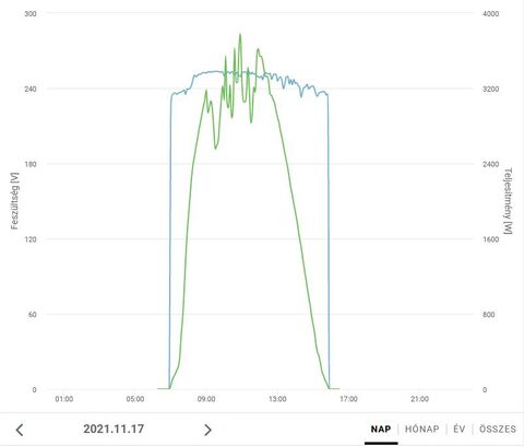

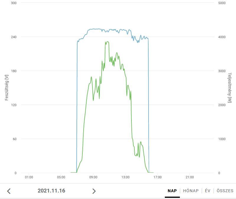

Zizi123

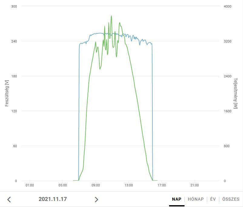

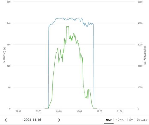

joghurt
#21945

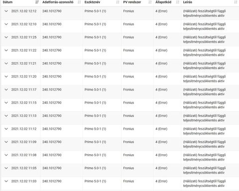

Amig a regi sz@r elavult halozat volt, cipofuzo vastagsagu utcai gerinchalozattal:
2021.11.16
2021.11.17
En nem latom a kardinalis valtozast... Pedig elvileg ennek kellett volna megoldani az allando 250V+ problemamat.
Az inverter 253V-nal szabalyoz le, ha jol emlekszem, 25%/V fokozatban. (ha jol emlekszem most eppen ezen all, de volt mar 33%/V is az elmult durvan 2 ev alatt, amiota kuzdok).Mivel a mai nap volt az elso az uj halozattal, es ma osszesen 9,82kWh-t termelt, igy nem merek messzemeno kovetkeztetest levonni, de a 14 leszabalyzas eleg soknak tunik. 1 atlagos napon a regi gerinchalozattal 38 leszabalyzas tortent 30kWh koruli termelesnel.

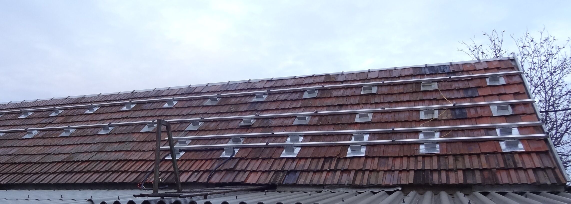

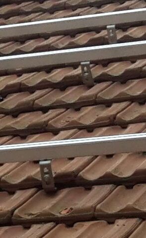

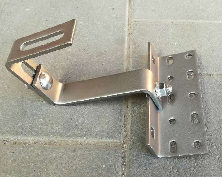

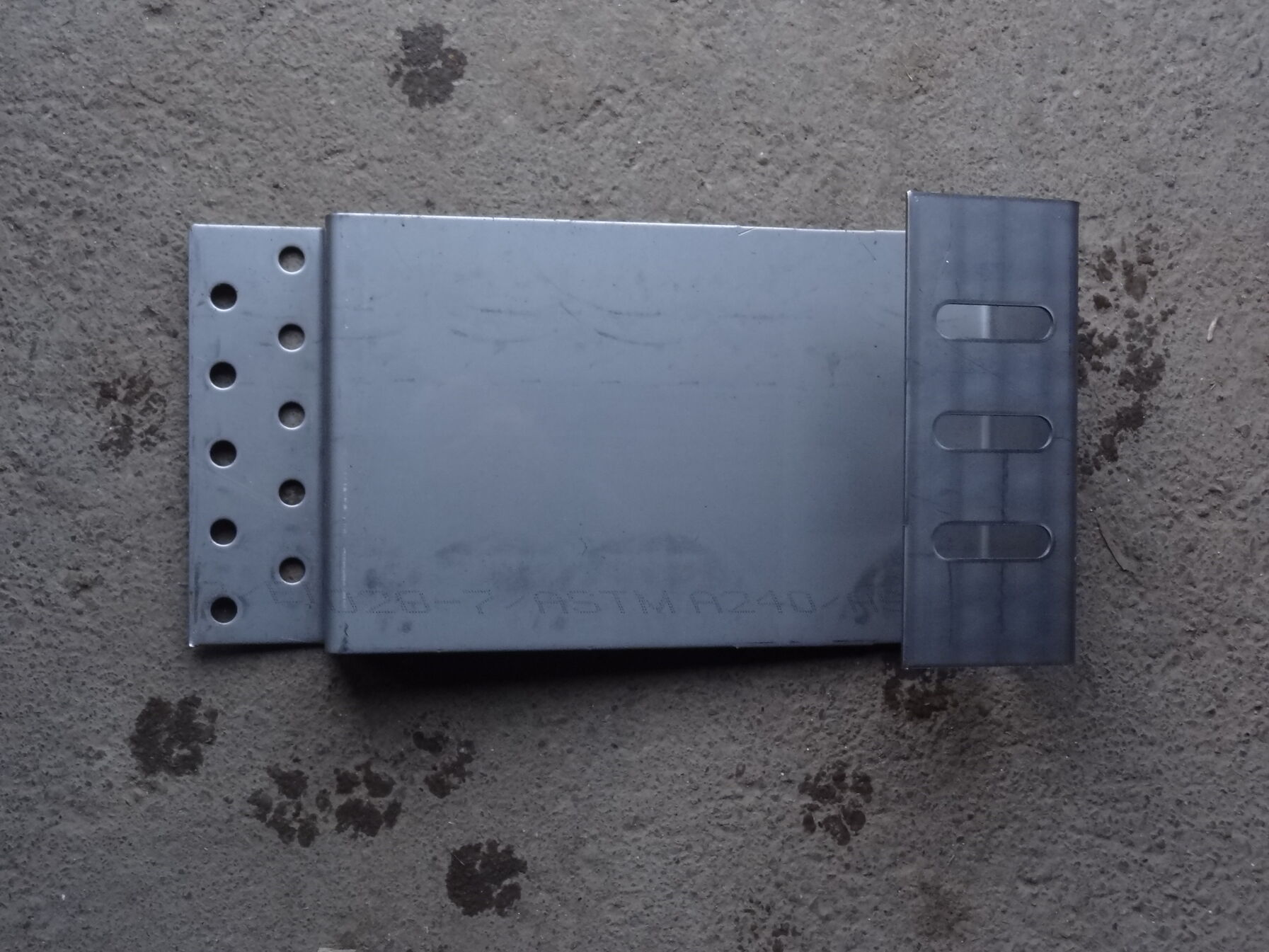

#39851264
A lyuggatás azért van, hogy tudj igazodni a cserép hullámaihoz... jobbra/balra.
Illetve szükség szerint tenni kell alá cserépléc darabot is olykor.
Kézikönyv
https://k2-systems.com/files/Content/Products/Systems/SolidRail/Downloads/Manuals/Pantile-assembly-en.pdf
Video
https://www.youtube.com/watch?v=icdq5VZbJfI -
#39851264
Ezeket szedesd le!!!!
Így szar... nem tart lószart se.
Hisz nem ehhez való, hanem a hódfarkú (vékony) cseréphez.
Ezt az ócska bandát meg elhajtani picsába.
Remélem nem fizettél nekik még (sokat).
Szerelési info pl.
Kézikönyv
Video

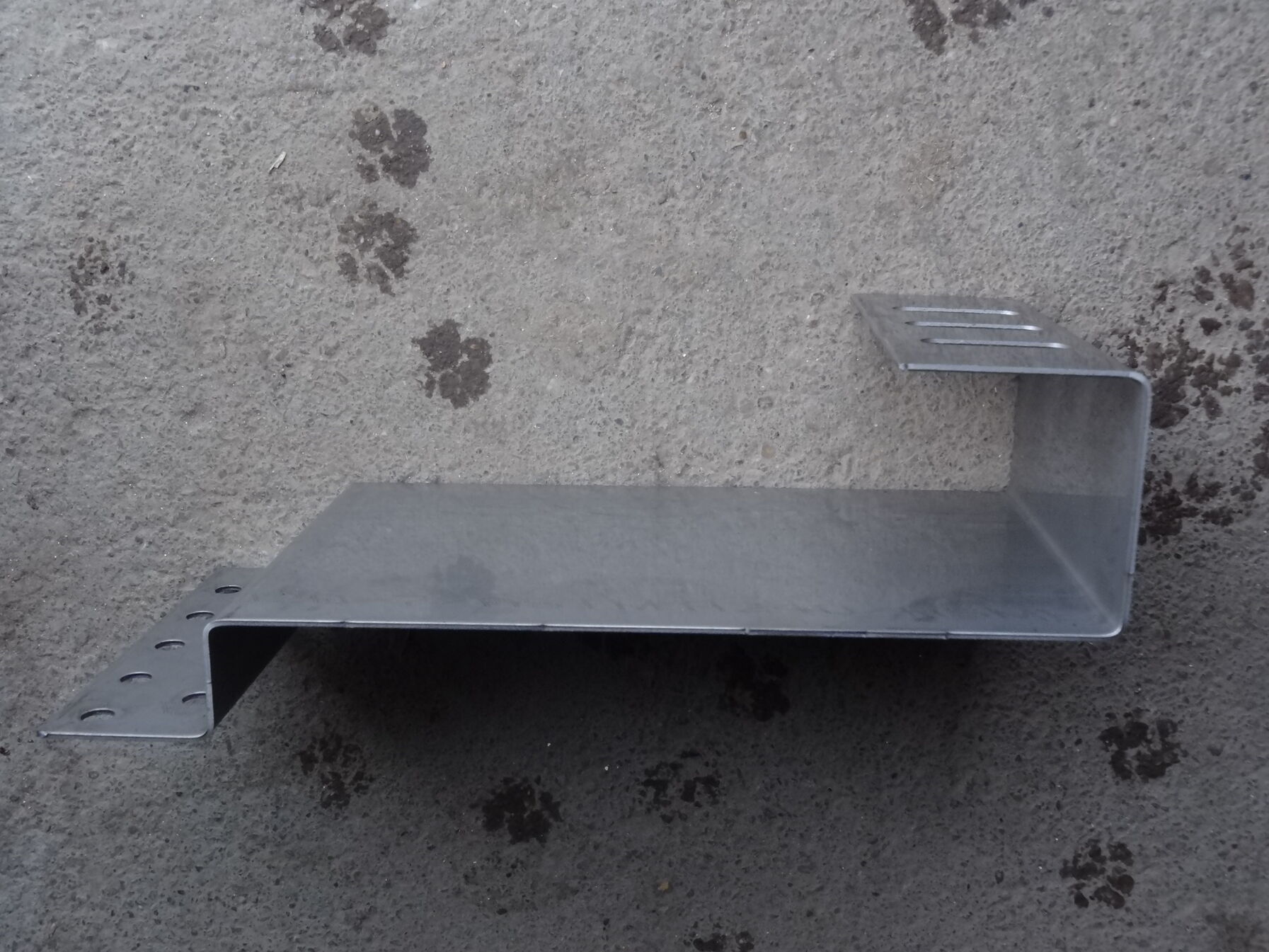

kardkovacsi

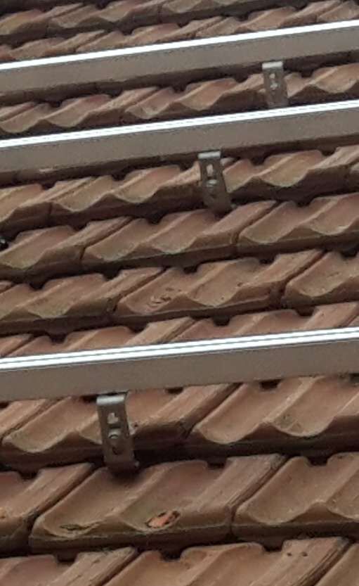

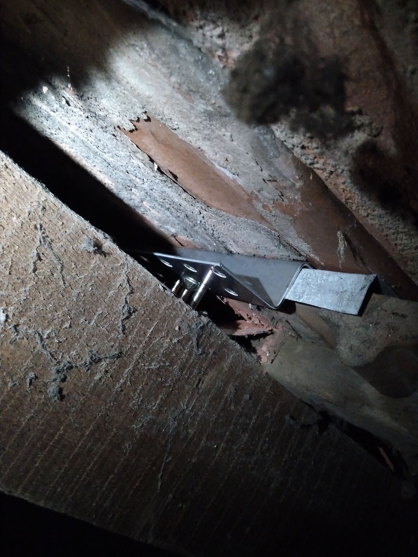

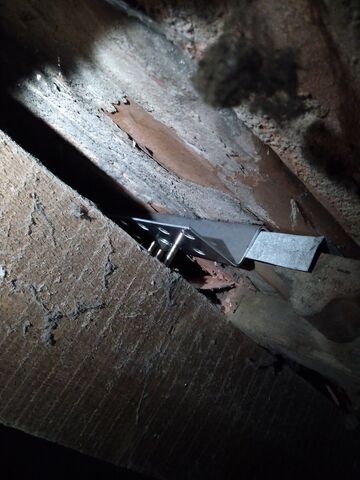

tothbe
#21941
Most jól látom, hogy betekert egy csavart ami megtámasztja a kampót és másik két csavarral meg odaszorította őket?
Itt azért több probléma is van. Eleve a csavart egy erőkaron keresztül meghajlíthatja a szél, a másik a felfogatásnál a tapadási súrlódásra is épül a rögzítés ami itt eleve nincs mivel nem ér hozzá a kampó a gerendához. -

Ujabb fejezethez erkezett a a napelemes szappanoperam.
Majdnem 2 evvel ezelott megcsinaltattam a napelem rendszert.
A kezdetek ota nagyon magasra feltolja a feszultseget az utcai halozaton is a rendszerem, igy ezalltal folyamatosan leszabalyoz az inverter 253V-nal. (Allitolag az utcai halozat volt annyira elavult, hogy a vekony keresztmetszet miatt, es az elavultsag miatt tortent ez)
Kozel 2 ev panaszkodas, fenyegetozes, elajaras inditas, es miniszteri kozbenjaras utan vegre megcsinaltak az utcai halozatomat. Tegnap lettek kesz a halozatkorszerusitessel.
Kicsereltek a fakarokat betonra, nyilvan kicsereltek a kabeleket is joval vastagabbra.
1 nap utan nem akarom messzemeno kovetkezteteseket levonni, de a mai nap utan azt gondolom, hogy sokkal nem lett jobb. Mivel a mai nap volt volt 1 kulonosen napos nap, igy is leszabalyzott 14x.
Van itt valami olyan Fronius guru, aki esetlegesen tudna nekem abban segiteni, hogy mit kellene ugy beallitani, hogy valami jobb legyen. kezdem azt hinni, hogy nalam sincs tokeletesen belove az inverter. 1 fazisos Fronius Primo 5.0 (20x 285W-os panellel).Valami otlet, hogy mit lehetne megnezni, hogy mi van elallitva, vagy rosszul beallitva?
tothbe
Uhh, ez nagyon gáz. ezek a felfogatók nem is ilyen cseréphez vannak tervezve hanem laposhoz, de még inkább fémlemez tetőhöz. Az viszont, hogy az egész egy csavar fejére van rátéve az nagyon gagyi kontár megoldás. Pont azért is kellett, mert nem jók ehhez a cserépmagassághoz. De akkor is egy konzolt kellett volna alá tenniük legalább és nem a csavarfejet. Ezt a rendszert egy nagyobb szél simán letépi, ahogy van.
Ezt mindenképp reklamáld meg és fenyegesd be őket ha kell, mert ez teljesen szakszerűtlen kivitelezés.
A földelőszonda 20m felett is kötelező előírás és nem választható. Persze, ki kell fizetni, de ezt felméréskor már tudniuk kellett és bele kellet (volna), hogy számolják az árba.
Ez tipikus példája a hozzá nem értő, de azért mindent is bevállaló cégeknek.

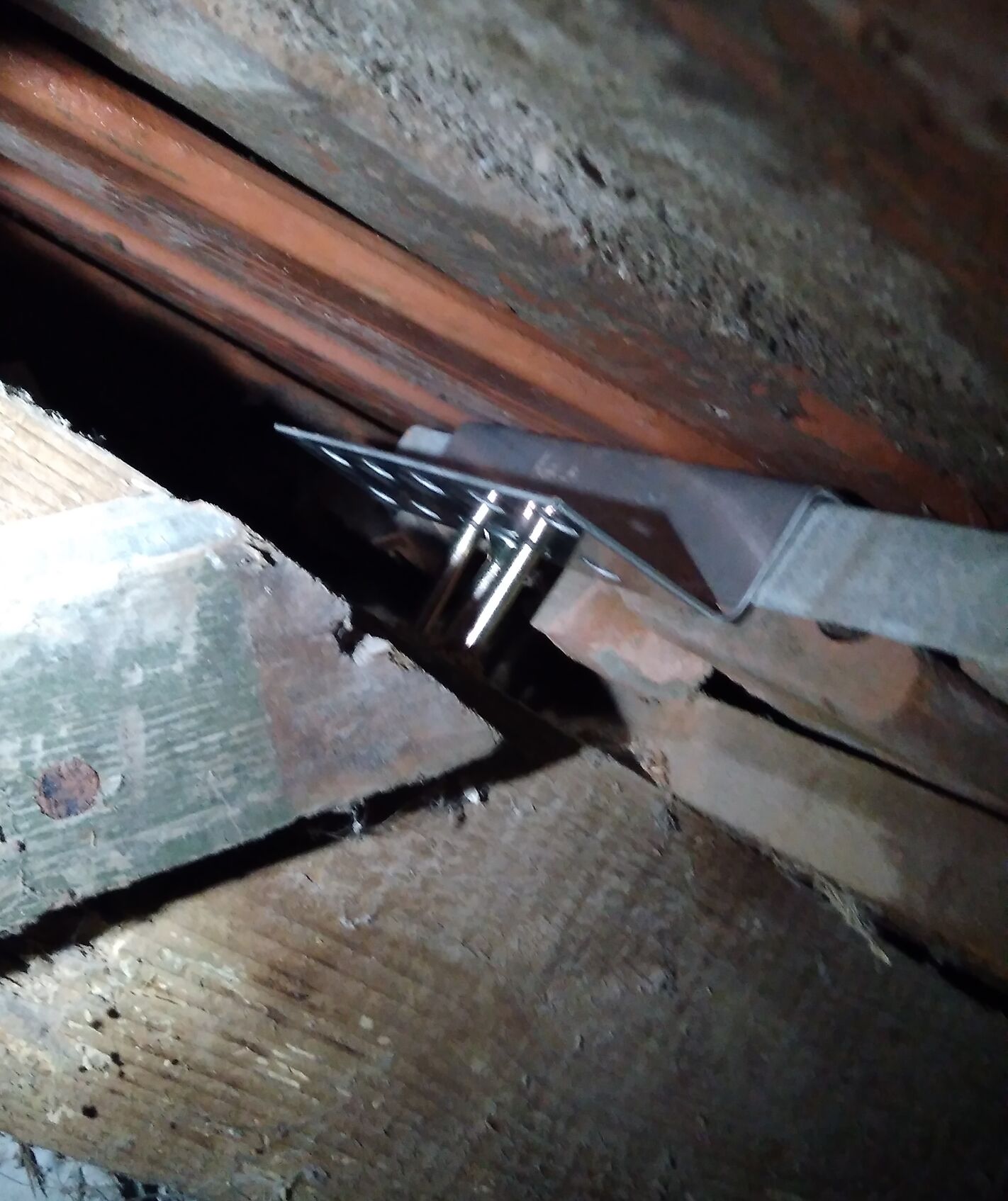

apóka
senki68
#21924
Köszönöm, dandika neked is mindkettő hsz-t!
Nincs kiépített villámvédelem. A szerelés melléképületen van, invertel alatta az épületben, 29 m-re van a lakás a kismegszakítóval. Ezek szerint kellene a földelő szonda...legfeljebb majd én lerakom és átköttetem hozzáértővel.
Most még lefényképeztem a tetőtartót is, nem ér rá a gerendára. Némi műszaki érzékkel megáldva nem látom megnyugtatónak a hézagolási módszerüket. Egy facsavar a gerendába arra a tetőtartó, amit rászorítottal 2 db facsavarral:
Mindegyik ilyen, több-kevesebb távolsággal a gerendához. Erről a munkáról Mekk mester jut az eszembe
Most azon gondolkodok, hogy beszélek a fővállalkozóval, hogy ez szerinte rendben van-e? -

#39851264
liszkai 2
#21923
HA az ilyen néhány 10 km-es visszatöltéskor nem töltöd 80-85% fölé
AKKOR nem lesz gond a rövid utak miatti kisebb rátöltésekkel.
A lényeg, hogy ne tárold (szinte)teljesen feltöltve napokig.
Úgy 20-80% között viszont töltögetheted bárhogy, ahogy éppen célszerű-sikerül.
HA teljesen feltölöd, akkor viszont használd is rövid időn belül. -

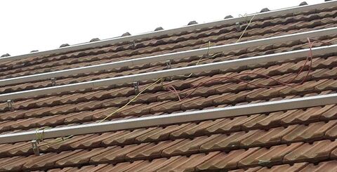

#39851264
1. A toldó úgy van kialakítva, hogy helyesen használva átviszi a potenciált a sínek hosszában.
Ezért nem kell extra vezeték.
2. HA NINCS villámhárító rendszer a tetőn kiépítve...
AKKOR 6 mm2 réz a minimum, de általában 10 mm2-el készül.
Minden sín sort összekell vezetékezni egymással.
Lásd kép.
3. Illik kiszintezni, nem ökörhúgyozást hagyunk ott.
Lásd kép.
4. Erre való SOLAR kábellel 4 mm2 vagy 6 mm2
Ekkora rendszernél mindegy, de jobb a 6 mm2
Plusz a zöldsárgával persze.
5. ???
A mérőhelynek/ingatlannak VAN/KELLlegyen szabványos földelése!!!
Abba a rendszerbe kell bekötni MINDEN zöldsárgát!
Persze lehet pluszban rakni még új földelőt és azt is bekötni.
De ritkán indokolt a családi háza HMKE esetén.
Akkor kellhet, ha messze (20 méter körül-fölötti AC vezeték lesz).
6. Az interneten sok helyen van infó...
Öreg tetőn, áílltható kampóval, kiszintezve.
Zöldsárgázás a sínek között.

senki68
Érdekes egy tetőtartó.
1.Toldásnál szabvány szerint kötelező a földelés átvitele. /Persze kérdés, hogy csavaros kötésnél van e sok értelme./
2. Min 6mm2 legyen a földelővezeték. Igen elég.
3. Ha nem szintezi ki, akkor hullámos lesz a napelem. Pontosan olyan hullámos, mint a tartó.
Kérdés, tulajnak mennyire fogja bántani a szemét.
4. Min. 4mm2 keresztmetszet
5. Ha 20 méternél messzebb van mint a villanyőránál lévő földelés, akkor szabvány szerint kell külön földelőszonda, de ezt ki szokták spórolni, csak bele kell kötni a túlfeszvédőkbe, és rákötni a meglévő EPH-ra.Nyugodtan szívózz, nem hibás pénzel fizetsz hanem hibátlannal, ezért hibátlan munkát vársz el.

Igen, ez egy elég nyomós érv. Készült egy éves várható teljesítmény riport, ami így a nyugati és déli tető megoszlása miatt is elég gyér az 5.04-es rendszerre 4900 kwh környékére saccolja Sharppal.
A pozitiv tolerancia miatt értem, hogy ez lehet akár 5100 kwh is.
A Trina viszont 400Wos, tehát 6 panelre 240W-tal tud több kerülni a déli oldalra és a -1 panel miatt kevesebb esik a nyugatira is, és az úgy összesen 5.2kwp, még több is kicsit az elméleti teljesítmény, de toleranciával kb azonos. Készítenek rá egy riportot, kíváncsi vagyok, ez mekkora eltérés lesz elméleti szinten. -

Segítséget kérnék hozzáértőtől.
Tegnap elkezdték szerelni nálam a napelem rendszert. A tető egyforma déli lejtésű, a gerendák és tetőlécek jók. Sajnos a cserepek régiek és könnyen törnek. A munka megrendelése előtt direkt kértem a fővállalkozó cég szakemberét, hogy nézze meg, azt válaszolta: „ ez jó, mehet rá a napelem”.
Ezzel szemben a kivitelező azzal kezdte, hogy a szerelés után sok törött cserép lesz, főleg azok, amiken támaszkodik a tetőkampó. És be fogja írni a munka végén a munkalapra, hogy beázásra nem vállal garanciát. Én rákerestem több forgalmazónál, de olyan tetőkampót mint az enyém, nem is találtam sehol.
Természetesen törtek is a cserepek, mint a ropi. Megértem a dolgot, nem új a cserép, de ez a felfogató nekem nagyon furcsa: [kép] [kép] [kép]Láttam videókat kivitelezési problémákról és azt szeretném tudni, hogy a nálam lévő dolgok szabályosak-e?
1. Az alumínium szerelő kereteket a toldásnál kötelező vagy csak ajánlott zöld-sárga vezetékkel összekötni? (az én kivitelezőm szerint teljesen felesleges)
2.14db állított és alatta 2 db vízszintes 385W panel esetében elegendő a szerelő kereteket 1 db zöld-sárga vezetékkel összekötni függőlegesen? Ha igen, mekkora a minimum vezeték vastagság?
3. A szerelő kereteket ki kell-e szintezni (az én kivitelezőm szerint nem, nagyjából vonalba van). A nyomorult tetőkampó eleve nem állítható.
4. A napelemektől lejövő vezeték milyen vastagnak kell lennie, vagy van erre szabvány vezeték?
5. A zöld sárga földkábel az inverterbe kerül bekötésre vagy le kell neki ütni rendesen a gömbvas földelést? [kép]
6. Ezeket a műszaki információkat hol találom meg, ha esetleg vitatkozni merészelek a „szakemberrel”?
Elnézést a litánia miatt, nem szívózni szeretnék a kivitelezővel csak nem tűnnek profinak. Utólag meg nehéz reklamálni. Szombaton fejezik be elméletileg.
Előre is köszönöm a segítséget! -
