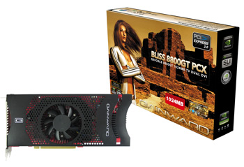

Hello!
Szeretném a segítségeteket kérni mert van egy Gainward bliss 8800gt 512mb pci ([link]) videokarim és lenne egy kis problémám vele.Amikor a alapjáraton van semmi hangja nincs de mikor játszok akkor a hűtője már búg.Szerintetek ha rárakok egy ventit akkor nem fog annyira búgni? vagy érdemes inkább venni rá egy hűtőt ? és ha igen akkor mit ajánlotok rá? -

Hello!
