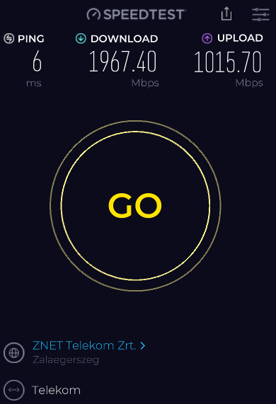

"melyből "rendes körülmények között" 2200 és 1100 Mbps-t biztosít a Telekom."
"A minimális le- és feltöltési sebesség ennél a konstrukciónál 300 és 50 Mbps lesz majd."Amúgy te sem gondolod komolyan, hogy az ASUS RT-BE86U le tudja kezelni rendesen a 10Gbites tartományt.

Telekom ősztől kínál majd 4/2 gigabites netet...
Ez derék, és a Cloudflare-es oldalak hány kilobittel lesznek elérhetőek ezen keresztül? -

10 gigabittel semmi parasztvakítás nincs és amúgy CAT6-os kábel 55 méterig képes átvinni a 10 gigabites sebességet, egy átlag magyar lakásba/házba teljesen elég a CAT6 (vagy ha nagyobb távokhoz kell akkor a CAT6a).
Amúgy a Telekom ősztől kínál majd 4/2 gigabites netet, amihez a 2.5 gigabites hálózati eszközök kevesek lesznek (ha nincs rajta legalább 10 gigabites WAN).
