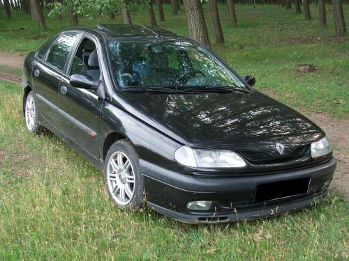

, amikor piacra került a Laguna, akkor egyből "szerelmes" lettem és úgy voltam vele, hogy nekem egyszer, ha autóm lesz, akkor ilyen Lagunám lesz.
Így is történt, amikor elhatároztuk, hogy autót veszünk, csak 1-es Lagunát néztem, és 9 éves korában megvettem, időközben pedig nagykorúvá is vált
A család is megszerette, kényelmes, tágas, elférünk benne bőven, pakolni is lehet bele, szóval nekünk megfelelő családi autó lett belőle.
Azt nem mondhatom, hogy keveset fogyaszt, de nem is panaszkodom, mert ha kell erőtartalék pl. egy előzéskor, akkor van mire számítani. Egyébként meg nincs "kihajtva", mert mindenütt betartom a sebességhatárokat.
