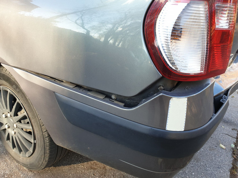

Voltam ma egy itt ajánlott karoszéria lakatos mesternél, nagyon normális volt, ülés felöl tudtunk csak megnézni, hátulja nyithatatlan, vagy ha kinyitja nem lehet majd becsukni, lényeg hogy úgy össze van gyürődve az egész hátúlja, 10 -15 cm...
Hogy 400 + anyag, ami 6-700 lenne, ami már nem gazdaságos. -

Megvolt a kárszemle, gazdasági totálkáros a thalia.

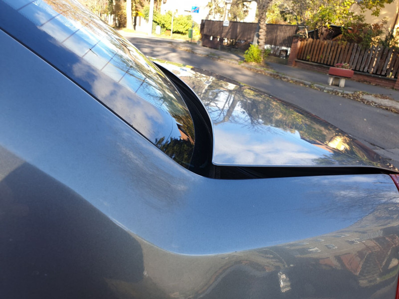

Nem volt sok időm, ez a kép sikerült, de ki kellet vennem valamit a csomagtartóból, hátúl a résen ahogy tudtam bemásztam, zseblámpával, a hátsó rész több cm be van nyomva, a szőnyeg vége meg lelóg valami mélyedésbe....

Világosban is csináltam képeket.

Sajnos lehetetlen kinyitni a csomagtartót, annyira eldeformálódót minden.
Kulccsal se lehet kinyitni.
A csomagtartó hátsó része felment majdnem a hátsó szélvédőig.
Nagy a rés is, szerintem be fog ázni.
Be kellet másznom, hátulról ahogy lehetett, mert a belső világítás folyamatosan ég. Hogy kivegyem az izzót. -

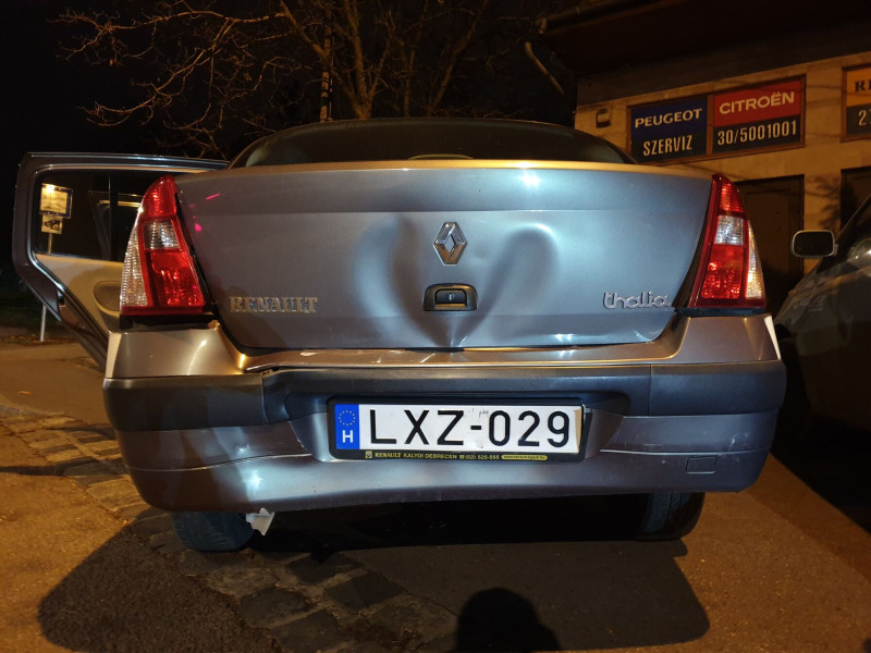

Ma este a 2 Kapy uton megáltam a zebránál hogy átengedjem a gyalogosokat ( nagyon meredek utca ) pár másodperc múlva egy Toyota Yaris hátúlról belém jött.
Van betétlap meg minden, a képek alapján mekkora a kár.
Riasztó, központi zár, belső és csomagtartó világítás meghibásodott.
Hátsó lámpák is sérültek. -
