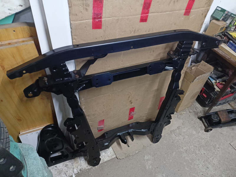

norbert1998 #92299 üzenetére
Rosszul tudod majdnem "ugyanaz" a kormányműve.
2es megane is elektromos.
De még a csere is lehet feleseges, a jobb oldali műanyag persely szokott kikopni.
Amúgy mielőtt leveszed a bölcsőt, nézd egy feszítővassal mennyit mozdul előre hátra. Feleslegesen ne cseréld.
A hűtőtartó és a bölcső közé feszítsd elsőnek. -

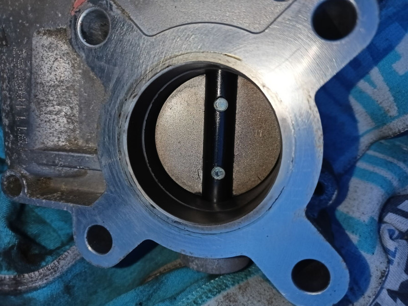

rob210
domper2015 #91984 üzenetére
Diag és élő adat kell, de az a szelep sok hibát tud okozni ezt is sajnos.
Ki is mostad vagy csak bekented? -

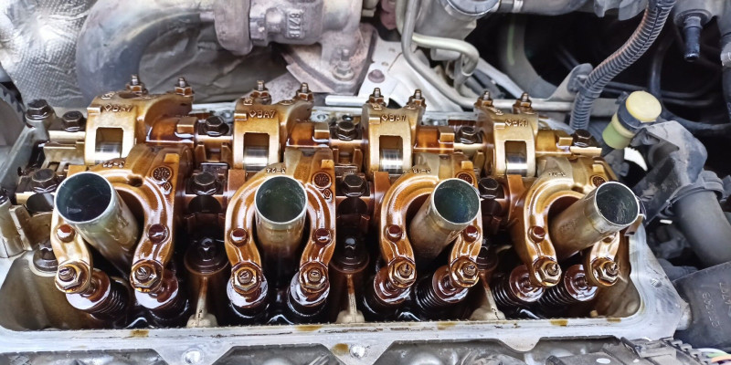

MasterMark #91849 üzenetére
Igen viszi mint a 16 szelepet és van ahol kiszakad a himbasor lefogatója. Akkor hengerfej kuka. Szóval nem érdemes megvárni, mert amúgy olcsó és szög egyszerű a vezérlése.

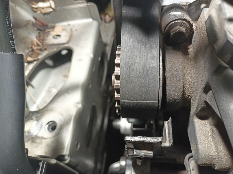

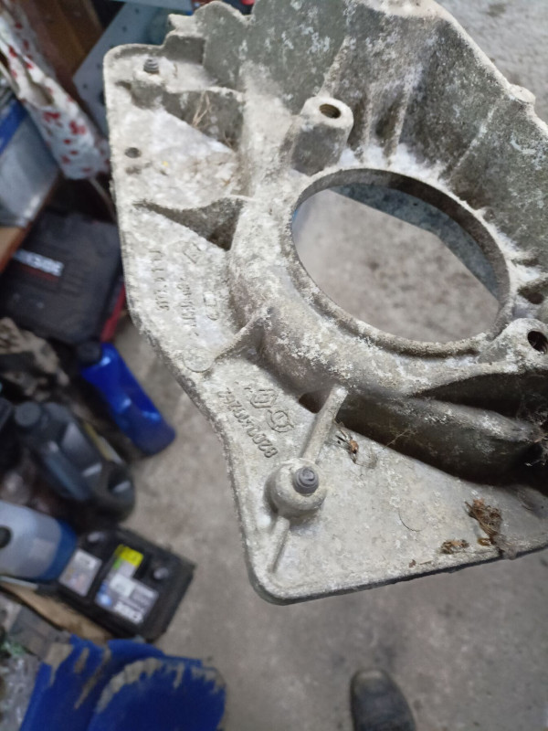

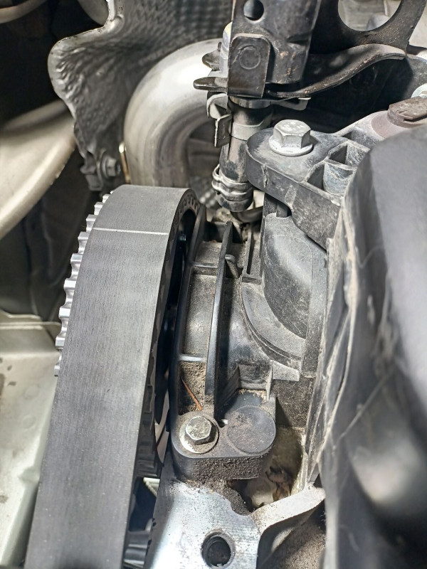

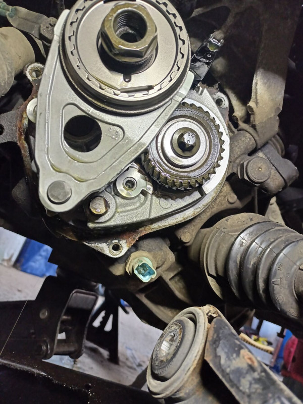

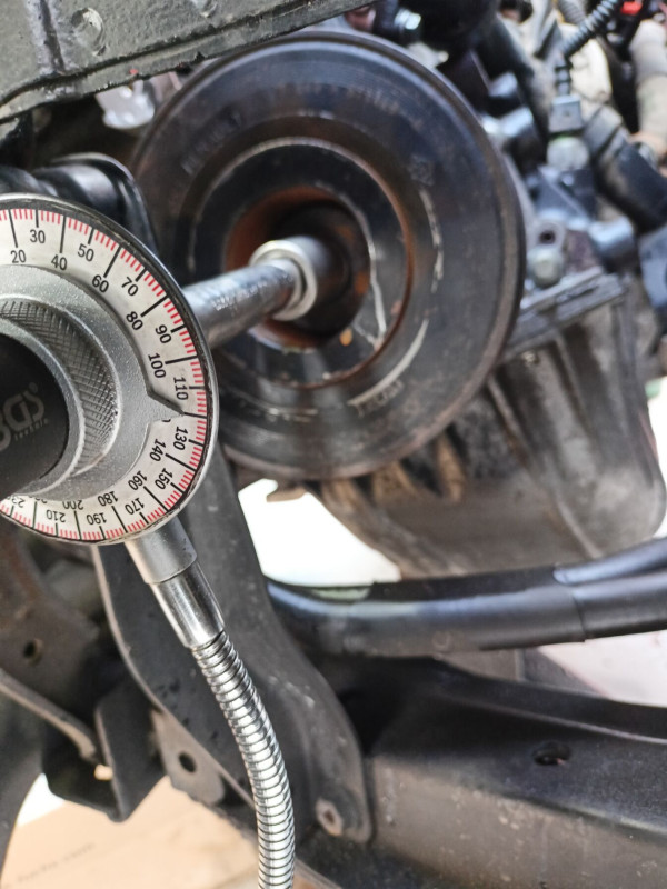

molnarpeter #91840 üzenetére
Na én is megosztom a kálváriámat, ha már ez egy ilyen hét volt 🤣
Akár mit csináltunk a sceniccel mindig lelógott a szíj 0.2 mm ert.
Kiderült a fent lévő és az utángyártott bord@skerék sem ehhez a kocsihoz való.
ez volt az alap állapot a friss vezérléssel
Ki kellett 0.5/0.5 mmert esztergáltatniba bordáskerék álló részéből, meg a külső kerékből.
Így most 0.8mmel beljebb van a szélétől azaz adom vissza a kocsit.végre.
