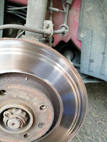

Ki mondta, hogy nem csikorog?
Olyan nincs amelyik nem csikorog, csak a trw kerámia poros verziója, de az drágább is.
EU.-s szabályozás azbeszt helyett fém általában réz van benne így keményebb a betét és csikorog.
Amit tehetsz az, hogy a csúszó felületeket ceramic sprayel megfújod (kerámiazsír) vagy, ha az a fajta féked van akkor a betét alatt lévő kis lemezeket cseréled, (csikorgás gátló lemez/ más néven fékbetét beszerelő készlet) -
