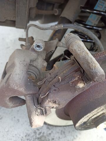

Nem ez konkrétan a magyar szervízek csodálatos hozzáállásának köszönhető összesült fékpor, amit konkrétan le kellett vésnem. Úgy megszorult a betét, hogy ki kellett feszegetni a helyéről. Semmit nem fékezett.
Egyszerű a képlet, gyorsan cseréljünk betétet , hagy menjen.
Ezért csodálkozik mindenki amikor azt mondom, hogy a fékcsere megvárható, de 4 óra kb.
Neki azt mondták csak betétet kell cserélni 30 perc.
Na ilyenkor szokott az lenni, hogy akkor vidd oda, aztán majd elhozod hozzám
Tragédia miket látok, mennyire a pénzről szól minden.
A munka meg le van sz@rva.
De ez sajnos mindenre igaz. -
