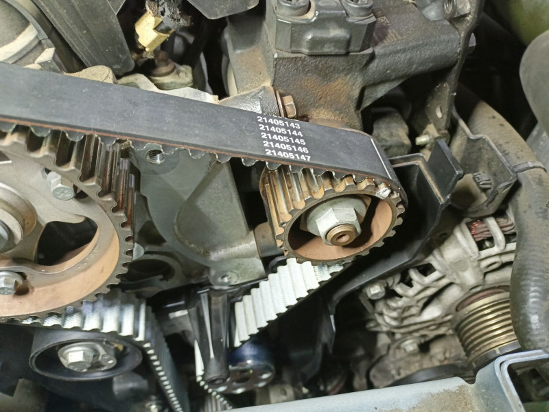

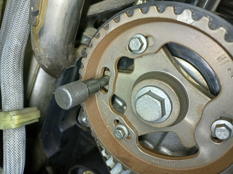

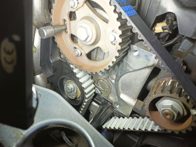

A pofám leszakad srácok.
Megane 4 azaz nem öreg autó, de már "gányék" megkaparintották.Rég láttam ilyen szemét trehány módon felrakott vezérlést.
Nem megy be a csap annyira nincs jelen.
Diag szerint vezérmű koherencia.
A végeredmény pedig sírógörcs.
Ez a cooler csöve. Igen a cooleré.

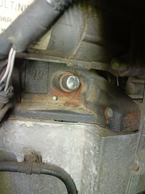

osztszoroz #90590 üzenetére
Két féle fhp jeladóval szerelték. Ez az álltalános ami az 1.6 ban is van létezik a 2.0.16 szelepesnél is. Ez a termosztátház alatt van a váltó motor találkozásánál.
illetve van ez amit a 6 os váltónál alkalmaztak előszeretettel, de mint írtam létezik az előzővel szerelt verzióban is. Ennek a helye a kocsi alatt a váltó alján van.
Ezért írtam, hogy alul keresd.
1 db 10 es fejű csavar fogja.
Azért tettem be a képet, hogy tudd lásd mit keress -

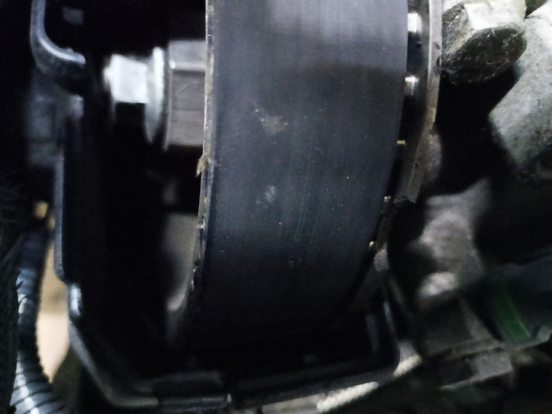

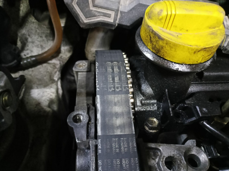

lsebestyen #90529 üzenetére

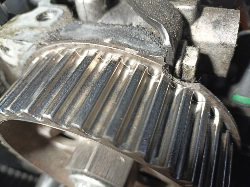

Igen megérkezett a zsákolás.
Jól látod a helyzetet nem volt központban a szíj.
Szarul rakta fel a szakértőúr csak leszarta, és így ette az amúgy is román conti szíj oldalát.
Mert ez egy 1 éves vezérlés és így néz ki 22.ben tette fel a mester.

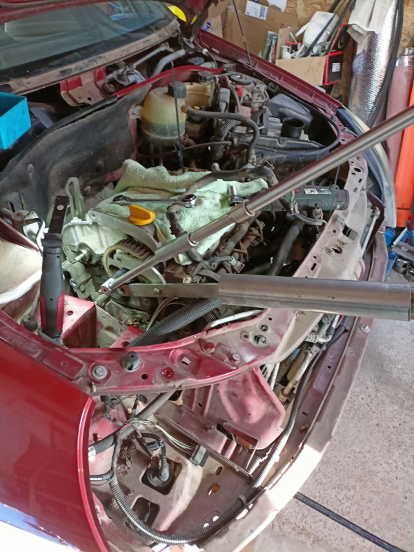

Nos urak.
Továbbra is tartom, hogy a tuningjóskákkóklerfalváról sose fognak kihalni.
a pajszer volt a legközelebbi szerszám a típusismeret meg az ablakban.

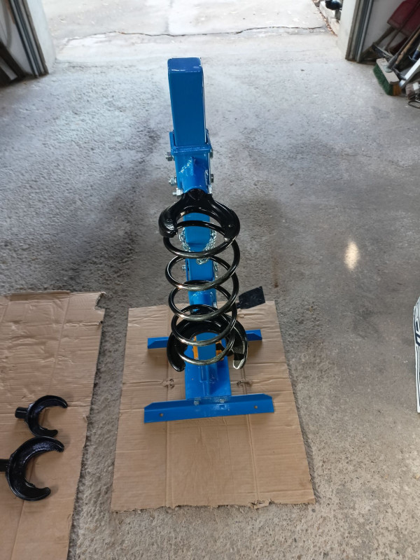

Új játékszet
