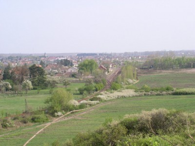

Ezt meg ma fényképeztem itt nálunk a várdombról. Az állomásunk. Sajnos már csak ennyi. Az átmenő fővágányt még használják, tehervonatok járnak erre néha. A többi vágányra ki vannak tűzve a tilos jelzők. Két éve itt még jártak a személyvonatok és volt utasszám rendesen. 84-es vonal Kisterenye Kál-Kápolna. A személyforgalom már csak történelem. Reméljük nem sokáig!
Hiányzik a vonat, főleg télen!

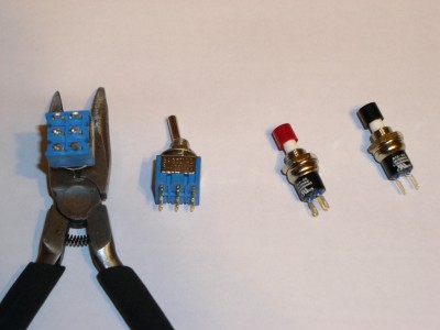

A kapcsolók és nyomók beszerelése ma indul. Asztal oldalán ki kell fúrnom, reszelnem a csatlakozók helyét, és szépen elkezdem a szerelést részenként. Először az állomás váltói, szakaszolásai, Utána következik a felső szint állomása, az összekötő vágány és a végén a jövendőbeli fűtőház vágányzata.
Nyomó gombom van elég, de kapcsolót kell vennem még vagy 20 darabot. Eszembe jutott egy s más amit beépítenék az asztalba. szóval szépen lassan menni fog a dolog, Vasárnap már szeretnék néhány próbakört futni a vonatokkal.

Nem használok kapcsolópultot. Az nem biztonságos, ott lehet olyan hogy beragad a nyomó és leégeted a váltót. Én különálló kapcsolókat és nyomógombokat használok. A kapcsoló dupla áramkörös tehát egyszer lehet kapcsolni a vonat áram ellátását, és a másik áramkörével a kapcsolónak, a jelzőt állítod. Anyomógomb meg értelem szerűen mint a kapolócspult. Árban hat darab nyomógomb 900-1200 Ft. között van, minőségtől függően, egy kapcsoló is 150 pénz körül van. Egy kapcsolópultot se kapsz meg olcsóbban és ezek sokkal megbízhatóbbak. A képen a drágább minőségű kapcsolók vannak. A most készülő vezérlőasztal ezekkel lesz szerelve.
Ha kell adok címeket, hol tudsz ilyet venni, rendelni.
