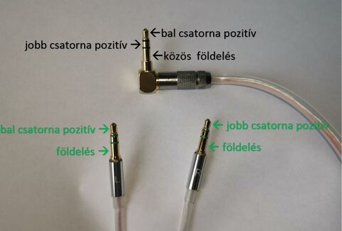

Megnéztem gyorsan az ananda kábelét. 3,5-es jack-ek mennek a fejesbe és így vannak bekötve:
Szóval a fejesbe menő csatlakozókon a középső rész nincs bekötve, használva.
Azt viszont nem tudom hogy bármilyen jack jó lenne-e bele, mert az a pici lépcső/váll ami a jack dugók tövénél van (4,5mm átmérőjű), az pont beleül a fejesen lévő jack bemenet letörésébe, pici süllyesztékébe. Szóval a fejesben lévő jack aljzatban a földelés részén nem látok más kontaktátási pontot (pl. belógó rugózó lemezt). Az aljzat nyílásánál a letörés meg úgy ~4,8mm-es legnagyobb átmérővel indul. -
