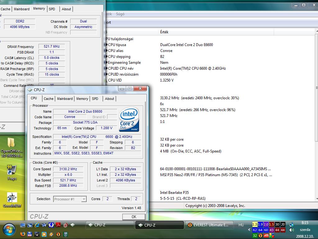

Nem tudom valaki észrevette-e de a Neo2-FR-nél 515-fsb felett a a rammok szétesnek, a dual channels marad de a dc mód Asymmetric-re vált mert nincs tovább fsb strap, úgy néz ki sikerült találni erre is megoldást, egy külföldi fórumon olvastam ha kivesszük az FSB jumpereket, akkor a lap 400-as FSB-vel indul, tehát megvan a 400-as strap, (ez nincs benne a User Guide-ban) el is végeztem egy gyors kísérletet:
333-as jumper: 529 FSB DC MODE Asymetric
Jumperek nélkül: 533 FSB DC mode symmetricValamint jótékony hatással volt az NB-feszre, 603-as ramsebességhez 333-as jumpernél nekem 1,525volt kelett az NB-nek 606-hoz nem kelett csak 1,475volt jumper nélkül.
Szóval én ezeket tapasztaltam, tehát létezik 400strap ezen a p35-ös lapon is!
Good Job MSI! -

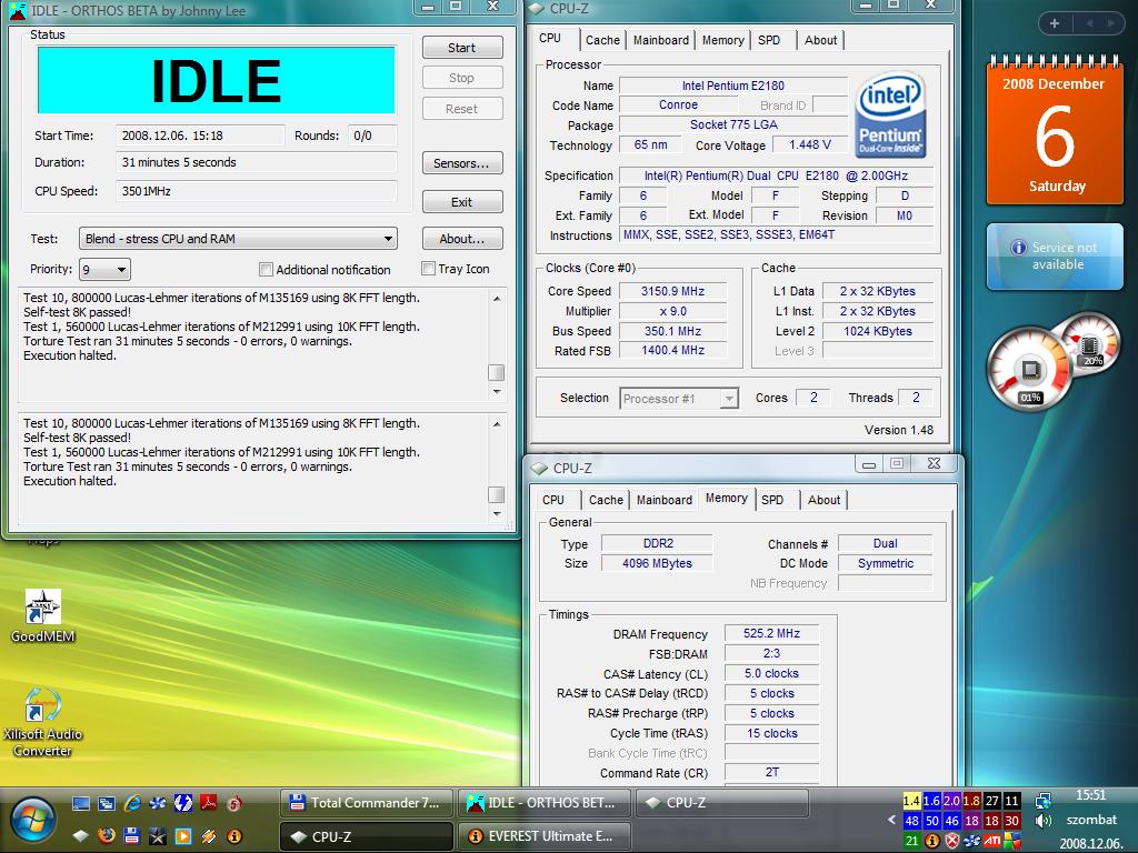

Hy!
Tegnap kicsit kiraktam a gépet az erkélyre volt vagy -12, és próbálkoztam egy kis FSB tuninggal eddig max 537-ig jutottam 21 fokos szoba hőmérsékleten ami szvsz nem rossz, de olvastam más fórumokon hogy megy ez többet is, és 9 fokos chipset hőmérsékletnél 552-ig eddig jutottam!
Szerintem az MSI P35 neo2-FR jól sikerült lap , bár memória kezelése hagy kívánni valót maga után (515 fsb fölött nekem a rammok csak single channel módba üzemelnek, kivétel ha valós időben növelem az FSB-t 514-től (pl: SetFSB).
Szóval egy újabb tapasztalat ezzel a lappal!üdv.

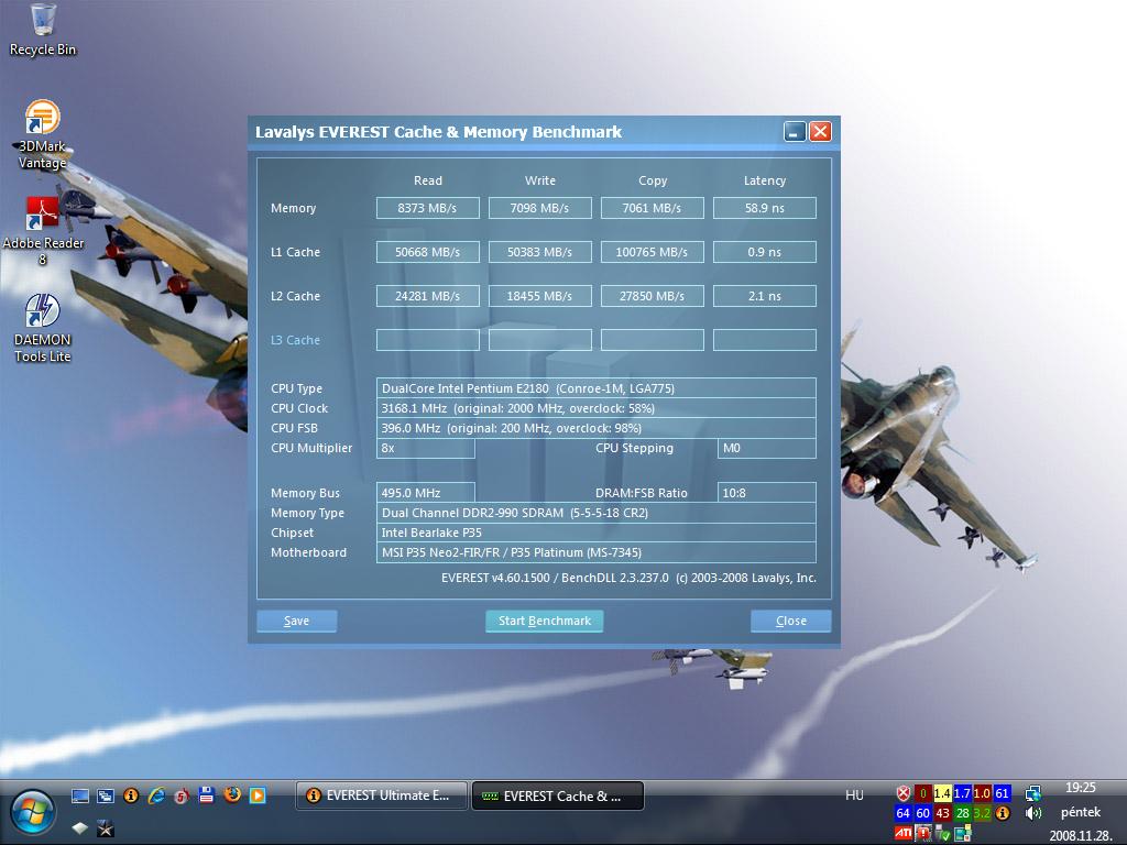

Én is így kezdtem, de sokat olvastam, próbálkoztam, aztán nekem is van mindig valami új dolog ami előkerül, pl: ez az spd két hétbe került mire rájöttem, hogy hajthatom a rammokat 1000 fölé, manuálba beállítottam az időzítést, de a tCR-t 38-ban hagytam ekkor vissza autóra és 5-7-7-20-as időzítéseket adott a ramnak, aztán tCR vissza 45-be ekkor meg autóba amint láttad 5-5-5-13, furcsa de ez a lap ilyen.
