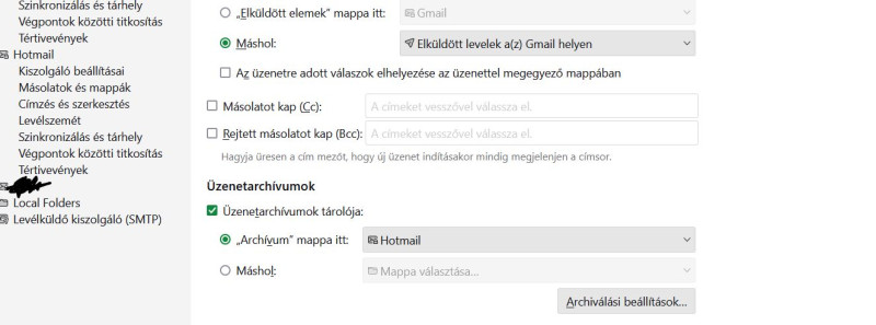

1. Hoppá.... Akkor úgy látszik, átkattintottam próbálgatás közben, de abszolút nem emlékeztem rá.
2. Igen, így tényleg feltűnőbb!
Köszönöm szépen!
1. Általában normális méretben jelenik meg a levelekben a felső, részleteket mutató, sötét ablak, például így. Viszont esetenként így. Gigantikus méretű felesleges részletek, maga a levél pedig minimális hasznos felületen. Lehet valahogy állítani, csökkenteni a (számomra haszontalan adathalmazt tartalmazó) részletek ablak méretét?
2. Lehet valahogy feltűnőbbé tenni, hogy a levél mellékletet tartalmaz? Lent a kis fekete csík eléggé beleolvad a környezetébe.

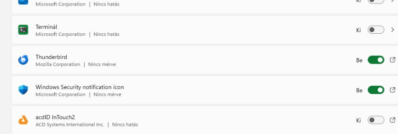

1. Automatikusan induljon a windows-al és folyamatosan fusson, ilyen opciót nem találok a menüjében.
2. Az általam meghatározott nézettel induljon, tehát annak a postafióknak az a mappája legyen a kezdőoldal, amit én beállítok. Van egy ilyen opció a menüben, és be is állítottam a kívánt mappa jobbegér Tulajdonságok/Hely alapján, ennek ellenére mindig a kikapcsolás előtti legutolsó nézettel indul újra.

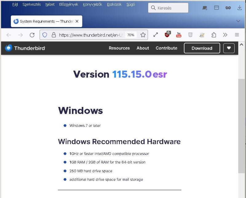

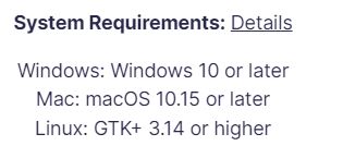

Erről a verzióról van szó:
Feltettem egy 102.15.1 és egy 115.10.1 verziót is, mindkettő jól működik órák óta, egyik sem fagy le. Közben (kényszerből ugyan de) kitanultam, hogyan lehet egyszerűen hordozható verzióvá alakítani, ill. hogyan kell a profilokat kezelni benne... Így most három verzió telepítve van, és futhatnak akár egyszerre is. A legfrissebb verziót hagyom majd frissülni kíváncsiságból (ha még lesz win7-re frissítése), hátha megjavul. -
ekkold
Sziasztok ! Win7 alatt használok thunderbird-et. A 115.15.0 verzió néhány órányi futás után kifagy. A korábbi verzión (102.15.1) nem fordult elő (egyelőre ezt fogom használni). Más is tapasztalt hasonlót?
Egyúttal azt is kérdezném, hogy letiltható-e teljes mértékben valamilyen módon a frissítés, és akár a frissítés keresése is?
Ne ajánlgasson nekem egy olyan verziót ami nálam lefagy, és még véletlenül sem szeretnék rákattintani a frissítésre. -
