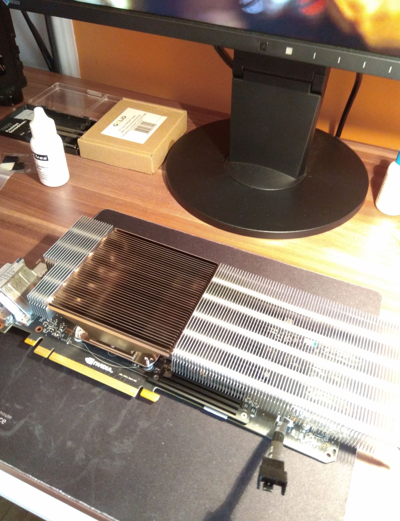

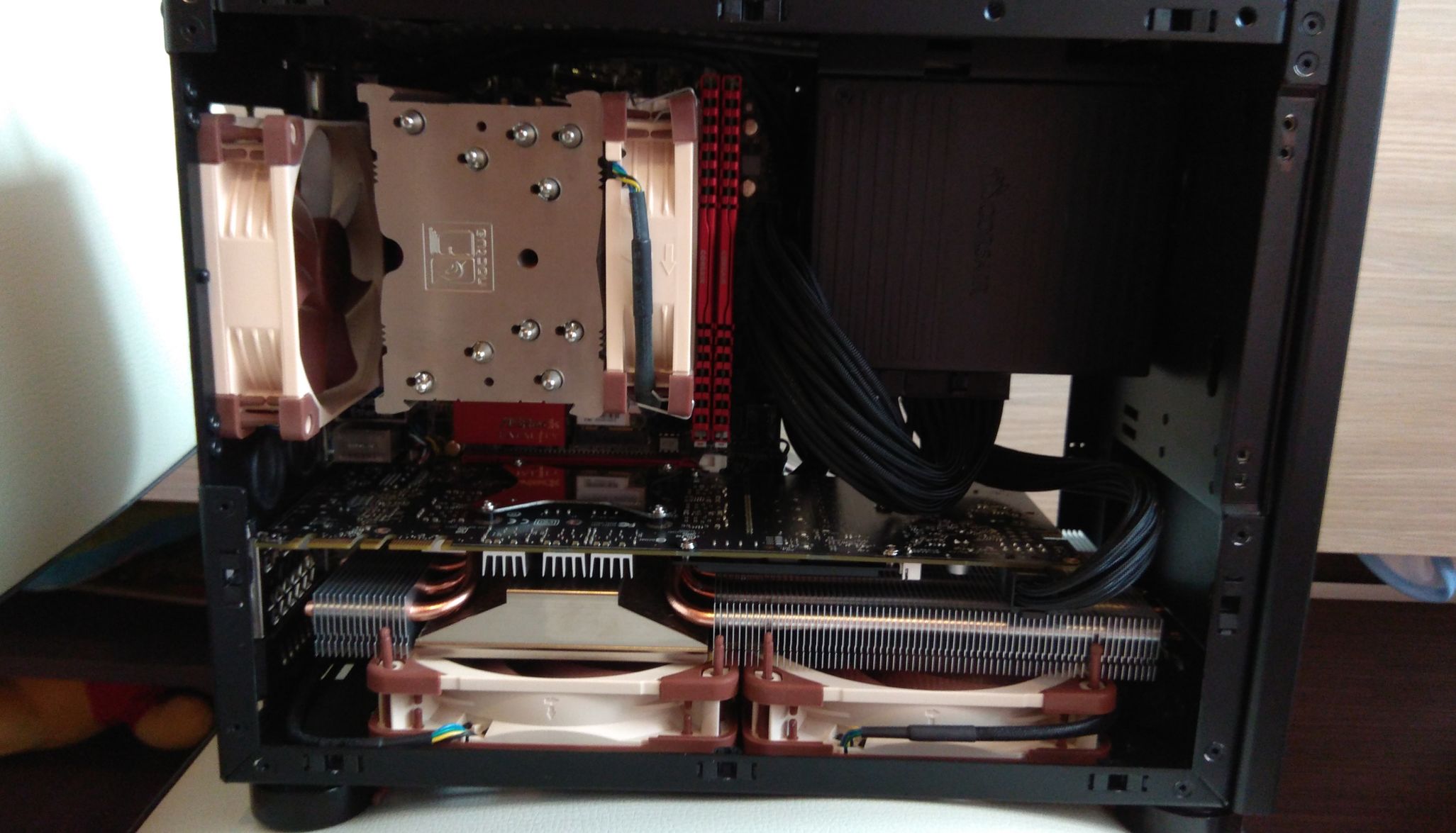

Most, hogy végre összeállt amit hónapokkal ezelőtt megálmodtam azt kell mondjam én is teljes mértékben elégedett vagyok a végeredménnyel. Talán itt-ott lehetne még rajta csiszolgatni (kábelek, pofásabb antenna stb) de egyelőre ennyire futotta.
Nekem (mint azt már korábban írtam) a blower féle hűtéssel az IDLE alatt hallható kelepelő motorhang volt a legnagyobb problémám, mivel viszonylag közel van hozzám a gép, így este rettentően idegesítő tudott lenni...
Most ennyi ventivel a fedélzeten IDLE állapotban is teljes a csend, az pedig már csak hab a tortán, hogy a gépben LOAD alatt mindegy egyes hőmérséklet 5-össel kezdődikés ezt a lehető legnagyobb csendben sikerült elérni úgy, hogy a VGA soha nem megy 2050 MHz alá. Szerintem 12.5 literen ez nagyon szép!
Jövő nyáron (amikor már elérhető lesz az új architektúra) tervezek egy lap/cpu cserét amihez minimum 3-5 évig nem kell majd hozzányúlni...
Ha megérkezik a hőmérő megvizsgálom a kérdéses alkatrészek illetve PCB hőmérsékletét de szerintem nem lesz gond. Tegnap még módosítottam a SpeedFan beállításokon, szóval jelenleg így néz ki az alsó VGA ventik görbéje:
Csak érdekességképpen: ezeket az új Noctuákat egészen 250 RPM-ig le lehet szabályozni
Érdekesség 2: ha valaki netán hasonló megoldásban gondolkodik csak mondjuk 1080ti-t rakna be az 1070 helyett, abben az esetben 7-9 fokkal lesz magasabb a VGA hőmérséklete.

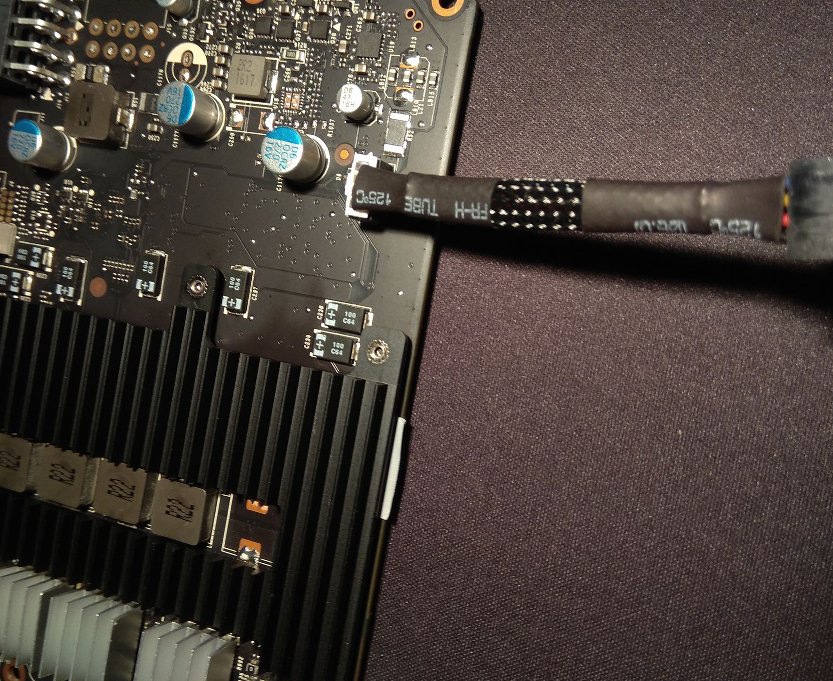

Szoval a GTX 1070 VGA-am PCB-jere csatlakozik egy Gelid adapter amire egy Y kabel segitsegevel rakotottem a 2db, max 2000RPM-et forgo Noctua-t. A Blower fele hutes maximalis sebessege ~4000 RPM, ennek a 27%-ka nagyjabol a mostani idle 1100RPM viszont ennek most nem 550RPM kornyeken kellene lennie, vagy tevedek, es valamit kihagyok az egyenletbol?

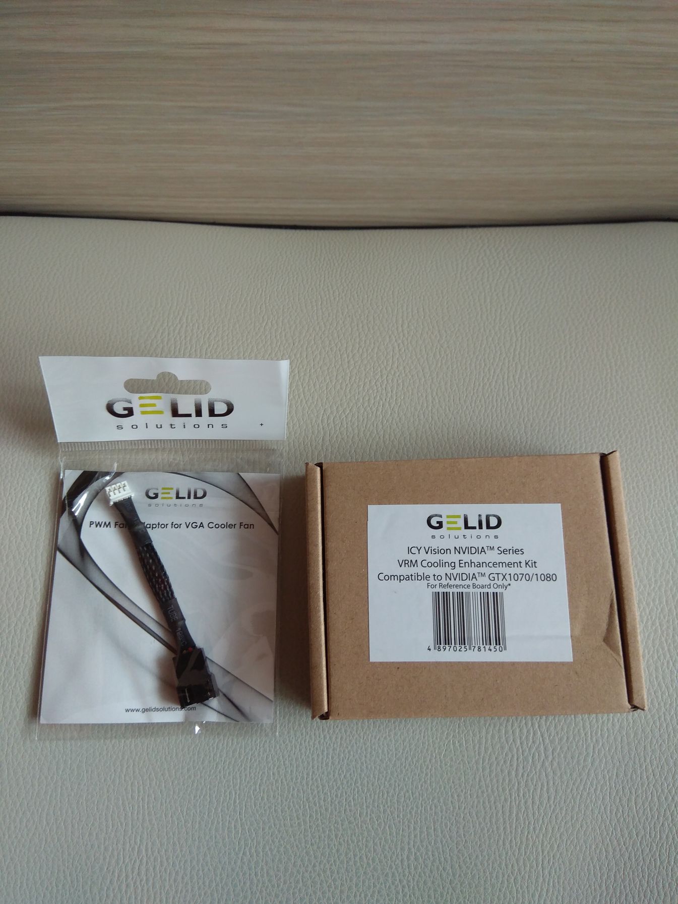

És valóban, közel -300 RPM LNA közbeiktatásával. (ULNA elvileg erre még rádob -150RPM-et, este megkeresem)áhhh, ezt most találtam a Noctua honlapján:
" Never use one Low-Noise Adaptor to slow down multiple fans. Always use one adaptor per fan."

Ha hazaértem megnézem LNA/ULNA közbeiktatásával és ha nem tetszik majd amit látok akkor kihúzom így a következö kártyáig.

nem javasolom a ventilátor teljesítményének lekorlátozását "hardveresen".
Na most (szerintem) ennek két oka lehet:
1, félő, hogy az LNA mellett kapott alacsonya(bb) fordulat már kevés lesz a VRM-nek.
2, szimplán kockázatos közbeiktatni egy ellenállást a PCB és a ventik közé.Ha egyik sem akkor kérlek fejtsd ki mert más megoldást nem látok

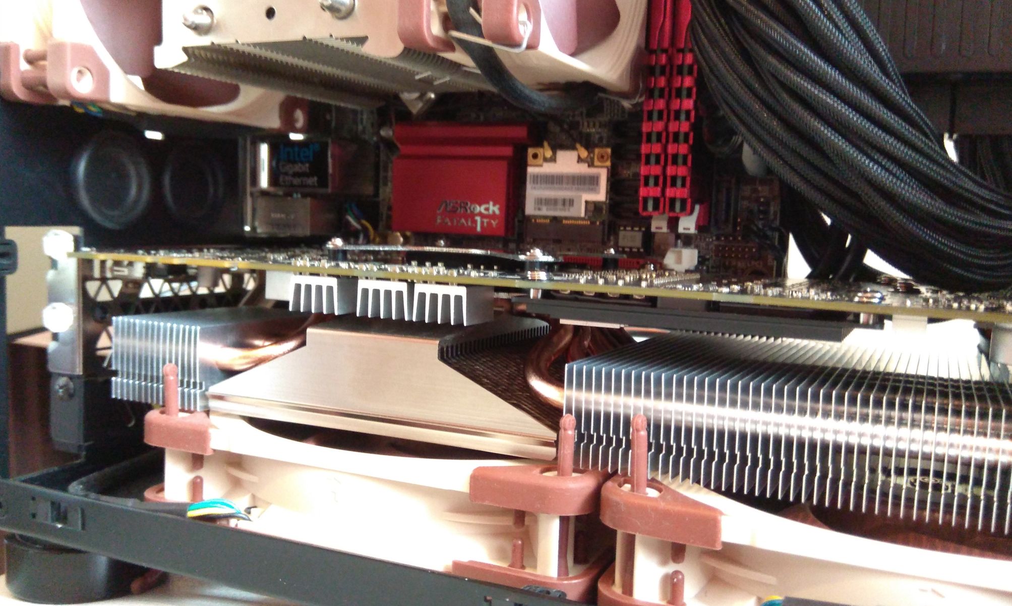

Tudjátok mi a furcsa? Hozzávetőlegesen 10 fokkal alacsonyabb a lap/pch hőmérsékletem a blower-hez képest. Szerintetek ez a Backplatenek pontosabban annak hiányának, vagy inkább a hátul helyett most már alul távozó hőnek köszönhető?szerk.: most nézem a hátul lévő m.2 SSD is ledobott átlag 3 fokot.
Archttila
Oldalsó panel S12A intake. [link] 1080ti-vel rakják össze ugyanilyen konstrukcióban, szóval remélem nem lesz gond
Ebben az elrendezésben alacsony fordulaton 50-53C avg. a CPU/VGA (bár az új Noctuával még nem tesztelték)
Ha be fúvásra rakom a két alsó ventit akkor feleslegesen felfűti a procit/lapot, és a VGA lamelláira fújt levegő is csak egy újabb zajforrás lesz.(#43388) Duracellm...

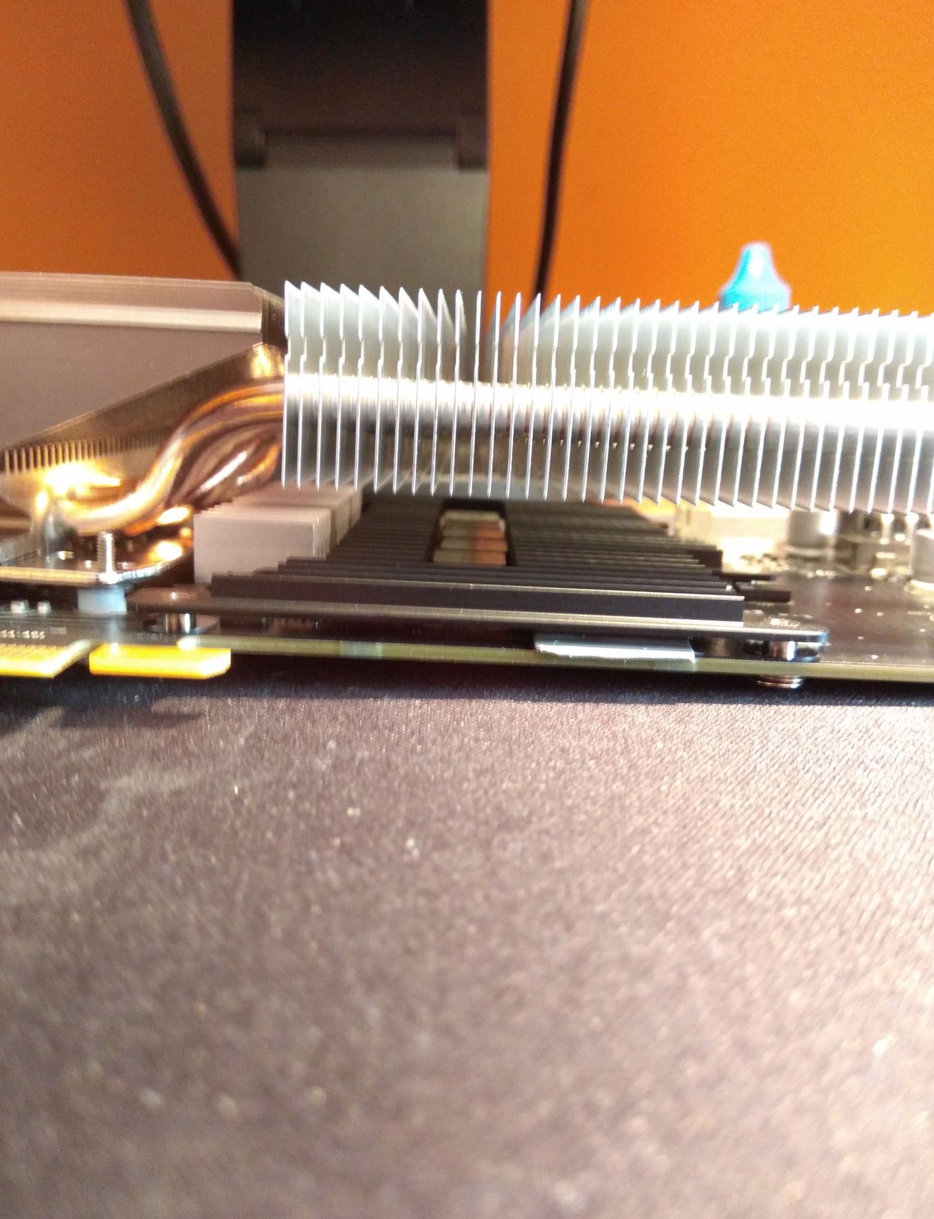

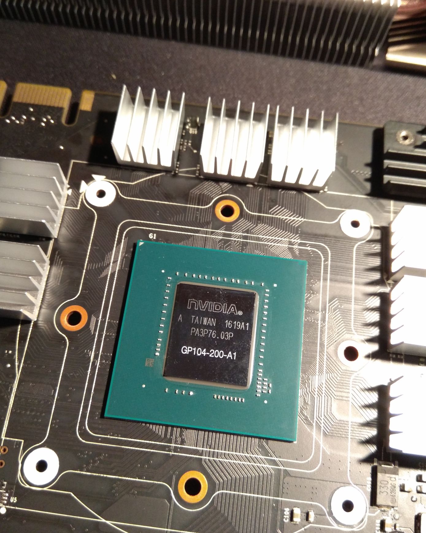

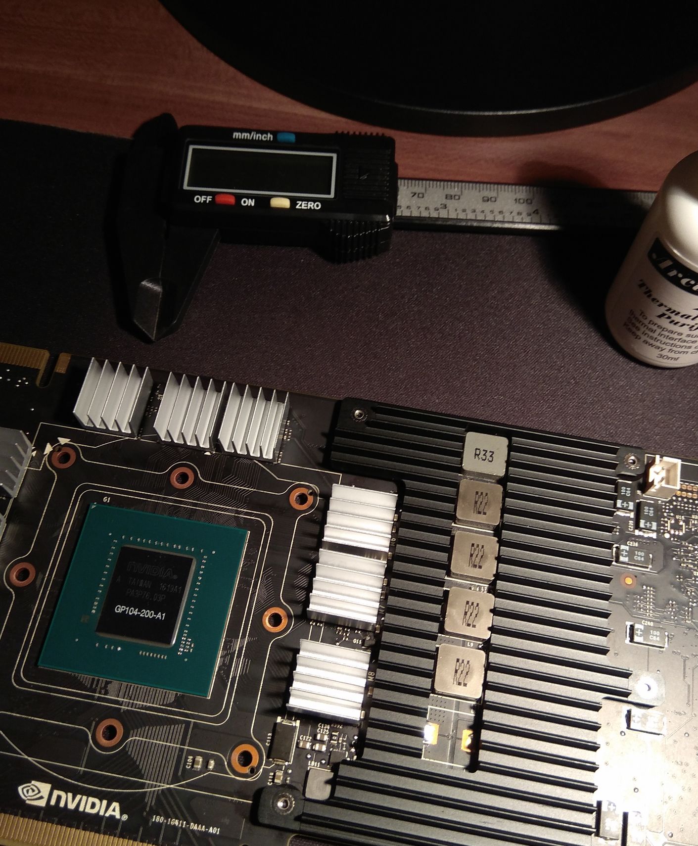

Nekiültem felragasztani a bordákat és közbe eszembe jutott amit pár hete írtál:
A buktató az lehet, ha 1 borda több mosfetet fed le, és van eltérés az alkatrészek magassága között. Ennek nem kell most így lennie, elég ha idővel görbül kicsit a PCB és kicsit elválik a ragacstól az egyik mosfet egy picit...
Zeni vagy!
mielőtt felragasztottam volna az első bordát fogtam fény tartottam a cuccost és valóban, girbegörbe minden 2./3. alkatrész a PCB-n. Nem vészes de egy egyenletes bordának tetején a 0.05mm vastag hővezető ragasztóval már több mint sok. (és akkor még hol van a hőtágulás)
Hagyom az egészet és megrendelem máshonnan a GELID féle VRM hűtést, mert az gap pad-del a felületen biztosan rászorul az összes hűtendő felületre. A ramsüniket természetesen nem szedtem le mivel különálló alkatrészek db/süncivel.
szerk.: Utólag könnyű okosnak lenni de azért valljuk be sokunknak meg sem fordul az ilyesmi a fejében arról már nem is beszélve, hogy a gyártó sem hívja fel a figyelmet ilyesmire abban kacat manual-ban.

Itt egy 1070FE+GELID VRM KIT pic amin jól látszik, hogy a borda fedi azokat a pici alkatrészeket is, amikre az Arctic már nem melléklet, illetve a gyári vázzal szintén érintkezik az a rész. (lásd előző post)
Archttila

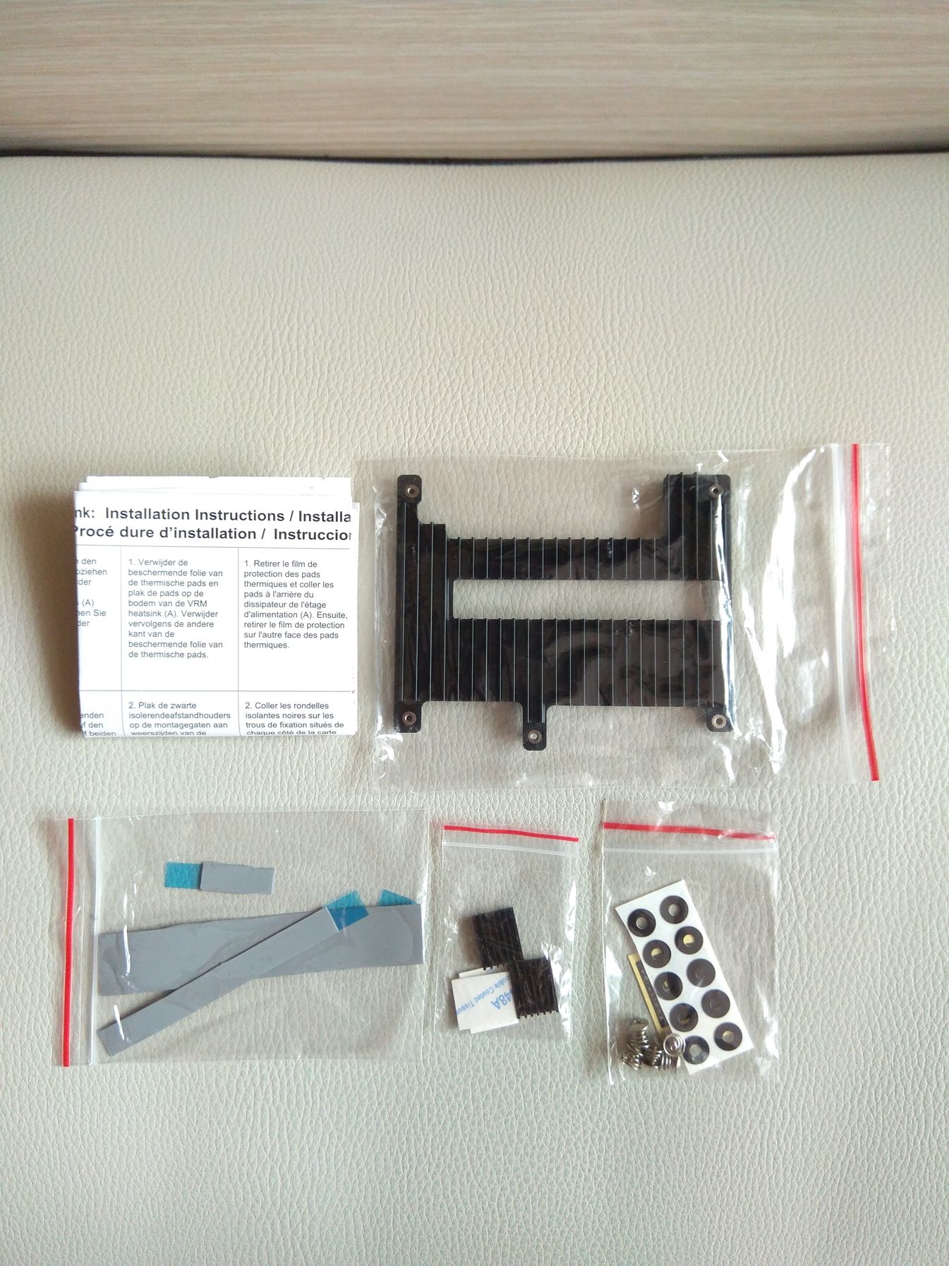

Mivel nem érkezett meg a GELID kifejezetten GTX 1070/1080-ra gyártott komplett VRM heatsink KIT-je úgy döntöttem, hogy felteszem a gyári Arctic megoldásokat de most kicsit elakadtam.
Első körben arra gondoltam, hogy az alábbi elrendezésbe fogom rögzíteni a bordákat: (A ramsüniket leszámítva egyik sincs még felragasztva)
Referenciának az alkatrészek kérdéses területein található bordán hagyott nyomatai:
Ebből jól látható, hogy van pár alkatrész amire nem jut borda, illetve különböző okokból ezek felhelyezésére sincs lehetőség...
Megnéztem más felhasználók rögzítési módjait is, íme:
GTX 1070:
GTX1080:
Mit gondoltok a fenti megoldásom megfelelő lesz? illetve mennyire lehet problémás, ha az R alkatrészt borda nélkül hagyom, mert alapesetben mint látjátok ezt a mókuskerék közvetlen hűti, (amelyiket nem az gap pad segítségével hozzáér a vázhoz) szóval szerintetek merjem "pucéron" hagyni vagy mindenféleképpen tegyek azokra is bordákat?

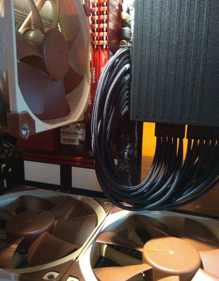

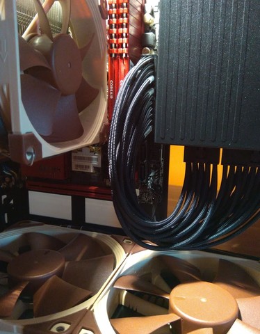

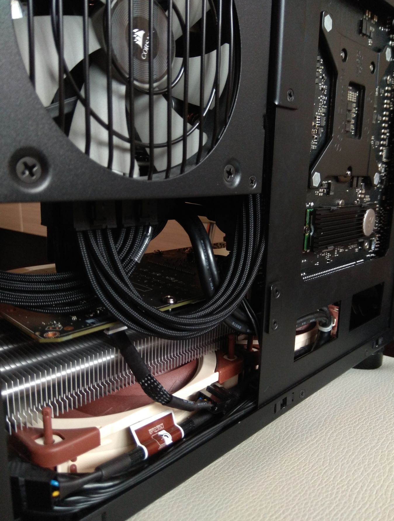

Ha már itt tartunk egyébként az alaplapi USB kábelem is nagyon hosszú, és a 90 fok is sokkal esztétikusabb lenne:
Archttila
Szép lett grat
Köszi! Úgy érzem most kicsit megint sikerült csökkenteni a zsúfoltságot és ennek nagyon örülök.

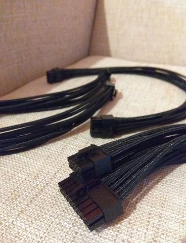

(#43149) Duracellm...
előfordulhat, hogy egyszer egy másik alaplapon picit máshol találod meg az ATX csatlakozót, amihez pont jól jönne majd a 3-4 cm tartalék ezen a kábelen.
Úgy tervezem, hogy az Intel soron következő 10nm 2. generációja környékén leváltom a jelenlegi architektúrát és ezzel együtt a teljes kábelezést is lecserélem saját készítésű kábelekre, persze mindezt csak akkor ha nem lesz millió más fontosabb project a listán
ha mégis (+ belustulok) akkor úgyis marad a már linkelet rendelős handmade megoldás:
Nekem ez nagyon tetszik
Archttila
#16939776 #43146 üzenetére
Köszi megnéztem, minden a legnagyobb rendben!

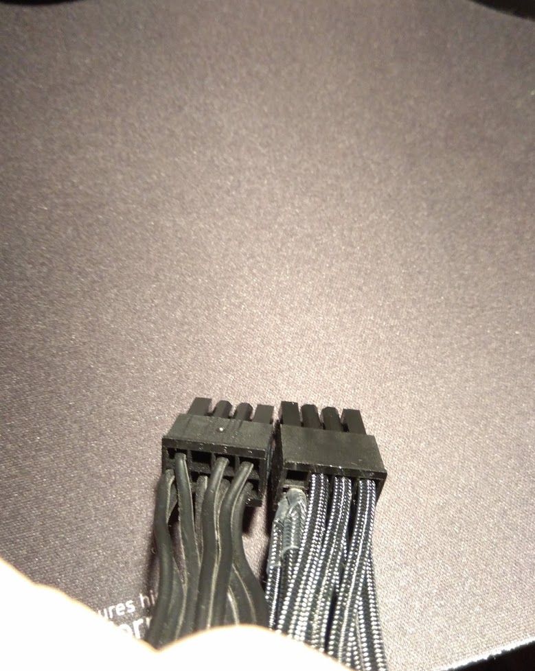

Szerintem 3-4 centit le fogok csípni a kábel végeiből mert még mindig hosszúnak találom őket
Krimpelő, blakoló, terminálok minden van itthon
Esetleg gondolkodom még azon, hogy berakom a CPU kábeleivel együtt hátra az alaplap mögé... nem tudom. Egyelőre nagyon tetszik... sokkal szebbek, esztétikusabbak, és valamivel rövidebbek mint a gyári kanócok.Persze vannak ennél jóval szebb és minőségibb megoldások de ezek azért jóval drágábbak [link]

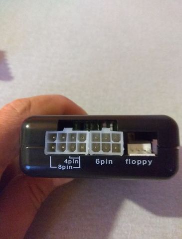

Lehet először ezen kellene debug-ot kellene végre hajtani, vagy legalább szétszedni és megnézni hogy milyen logika alapján ad zöld jelzést.
Lehet mégiscsak a kábel lesz a ludas:

Kicsit le van strapálva az a teszter, nem?
Nem, Kínai!
Egyébként 18-as kábelből van?
Persze: Standard 18AWG power core (150core/0.08) silicon cable

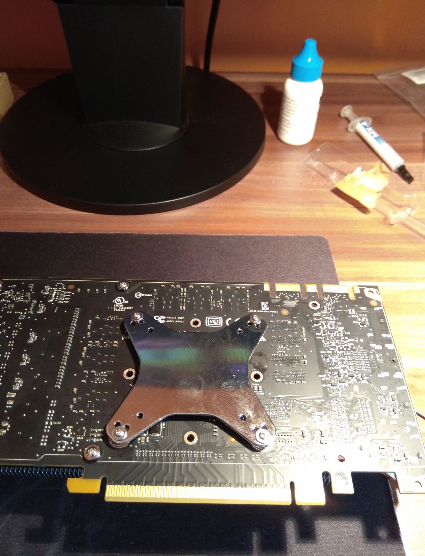

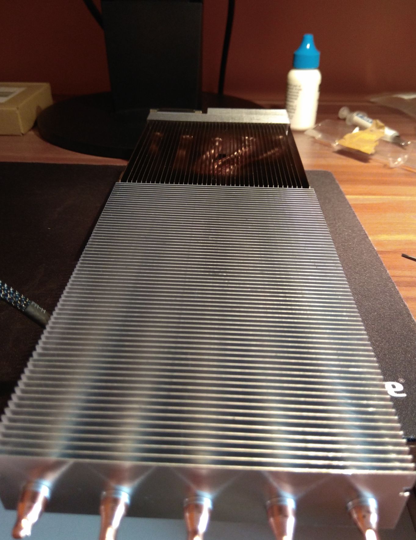

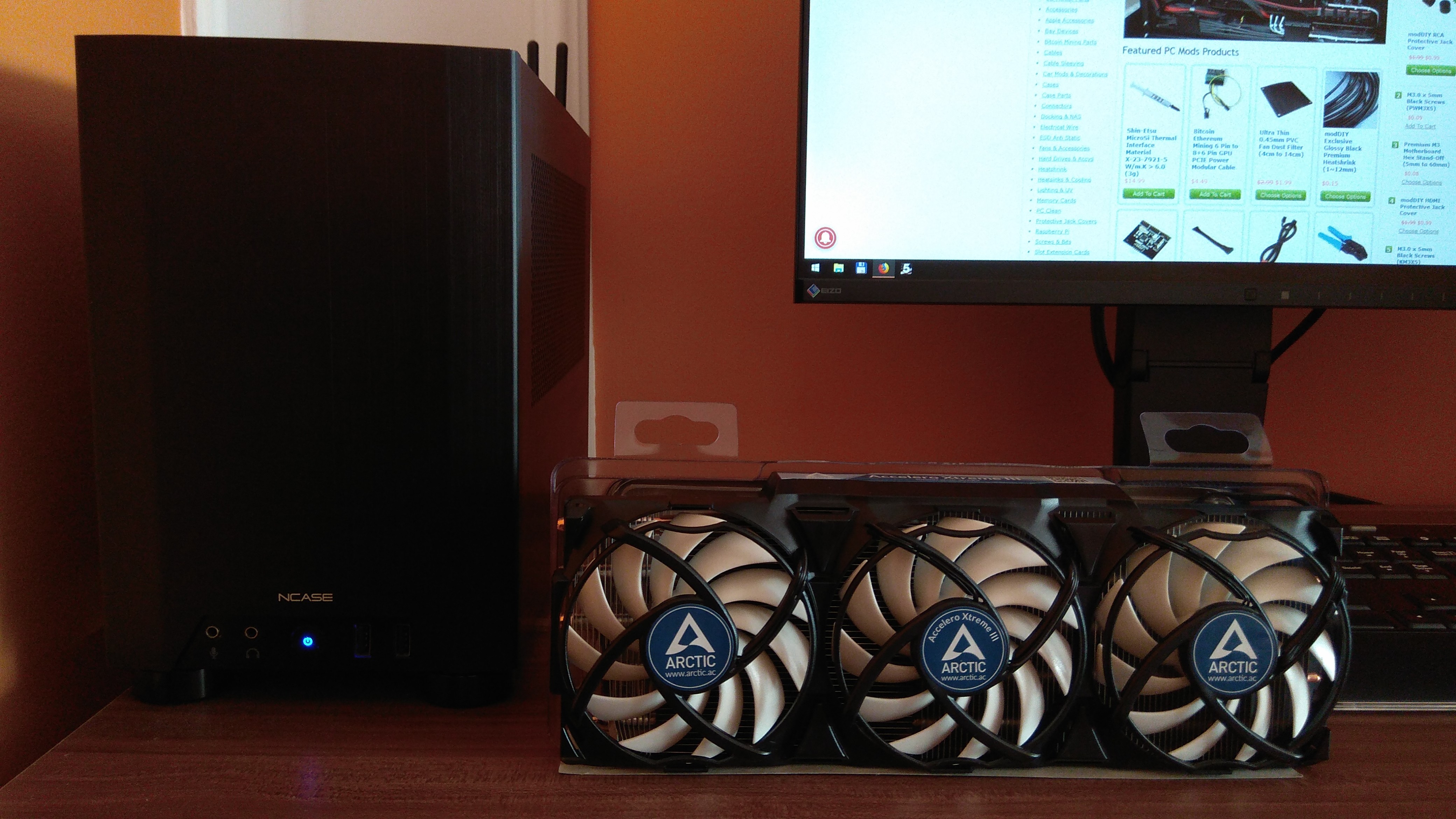

Holnap felszerelném az Arctic Accelero Xtreme III bordát az 1070-re, viszont a RAM sünik rögzítését illetően tanácstalan vagyok.
Első opció az lenne, hogy a gyárilag melléket termikus ragasztót használom ami HIVATALOSAN jobb! hővezetést biztosít egy 0.15 mm vastag Thermal Tape-nél.
Másik megoldás a már említett Thermal Tape DE! 0.15 mm helyett egy 0.05 mm vastag 3M Tape menne alá ami felveti a kérdést, hogy jobb lenne-e ez a megoldás a gyári termikus ragasztónál, illetve (nincs még vele tapasztalom) nem tudom milyen könnyen/nehezen távolítható el egyébként ez a termikus maszlag.Szerintetek melyik lenne a jobb megoldás?
szerk.: Elvileg egy 0.05 mm vastag tape hőátadása kb akkora, mint a fent említett termikus ragasztóé (de ezt majd megcáfoljátok) [link]

Apropó m2, végül sikerült faragnom 13-15 fokot a kis mocsokból
igaz csak ÉPPEN, de befért az EK! Úgy volt, hogy egy SMD miatt fúrni kell de sikerült úgy eltolni a hátsó lapot, hogy elférjen.
Hátha valakinek hasznos lesz: Az olcsó KÍNAI silány minőségű és felfogatású eBay-es bordát felejtsétek el, semmire nem jó!

A VGA hűtés átalakítom de valójában ott már minden adott volt, csak jött a baba így nem foglalkoztam vele.10 ezerért vettem még nyáron a motyó bontatlan csomagolásban, ez meg nekem -30 fokot megért
(meg jó is most egy kis szerelde) -

Van itthon egy EK m.2 heatsink csak kell majd egy furat a backplatre, mert pont ott türemkedik az alaplapom egy méretes SMD ahol nem kellene.
