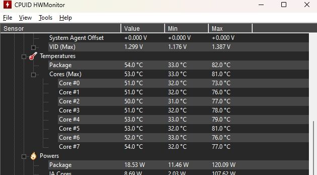

Ez 2 óra BG3 adata (ennél csak a cyberpunk forróbb)
10 másodperccel kilépés után már 50 fok (réz power!)
Persze a maximum peakek önmagukban semmitt sem mondanak, de stressz teszttel szinte bármely gépet el lehet küldeni 100 fokig. Főleg egy 4,8 Ghz-es i7 esetében -

Na konklúzió:
Melegszik. Még full copper hűtővel és galliummal is. Játék alatt 80-90, Prime95 stressz teszttel az i7 11700f-et fel lehet húzni százra kb 10 perc alatt. A thermalright hLP hűtő zajos. Persze a 92-es noctuám nehogy véletlen be tudjam rakni, mert csatos felszerelésű a venti és 2 mm-el magasabbb is lenne mint ahogy a házfal engedi. A jonsbo slim hűtőm meg 3 mm-el keskenyebb, az 12mm, az se megy fel a procihűtőre.

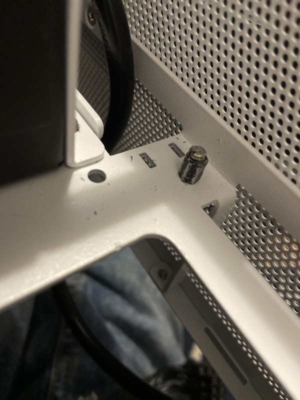

B+, beletört a csavar a távtartóba (gyárilag volt szar a törés alapján)
Valami ötlet hogy szedjem ki? Fogóval nem tudok ráfogni -

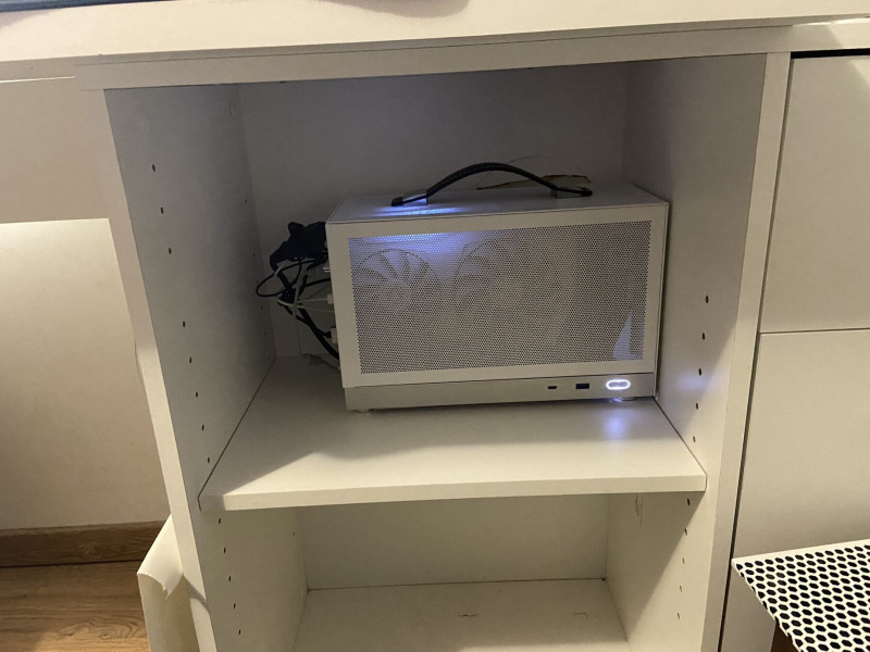

Elkészült.
Egyelőre a cpu idle módban 45 watt (3400g) ideiglenesen beüzemelve.
Majd ha megjön a 3600, átszerelem a gyerek gépébe az alaplapot, onnan meg ide jön egy 1150-es socketű i5 4460 filmezős htpc-nek.
Meglepődtem, de legalább 2 cm hely van még a ventinek az üveg előtt, holott ennyi helyet nem ígértek(nh l9i amd van benne)

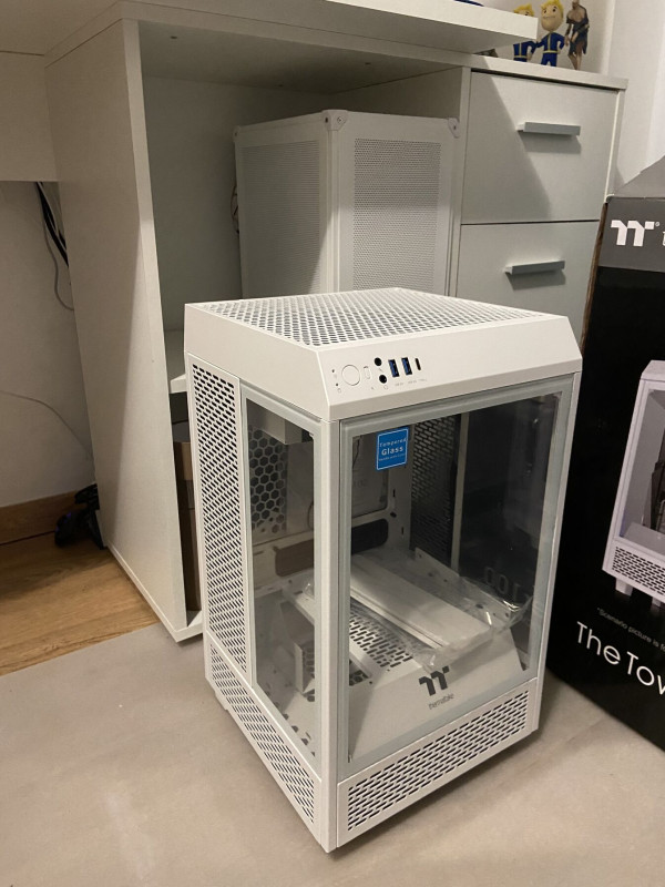

Pista0001 #60734 üzenetére
Kicsit gányul vágtam ki mögötte az asztal hátlapját, de legalább eltakarja
Na, mutatom:

hú mennyit szívtam ma. Csak nem ment be a hátlapi m2 csavar. Nem volt benne távtartó. Mire rájöttem, hogy én hüyle azt csavarral előre raktam a hűtőbordás rész alá, thermal pad fölé, borítólemez alá. Mire szétbontottam a c6-ot...
