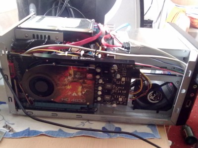

vegul eleg nagy lett: 39x27x14 (labak nelkul), lehet(ne) rajta csokkenteni, de nem biztos h fogunk. a magassaga adott, ha a nagyvinyot megtartjuk elere allitott helyzetben, a szelessegen lehetne csokkenteni, ha nem ragaszkodunk az esetleg duplaslot-os hutesu videokartyahoz, stb es a melysege meg a kiallo 'perem'-ek miatt ilyen nagy
Mercutio_:
nem hiszem h szansz ra mondjuk egy huszast
az anyag nem horror, csak a munkaora.Pista0001:
na igen, a racsok. most van beragasztva harmadszor, de meg mindig osszevissza all. muszaj lesz negyedszer is nekiugrani. talan. -
