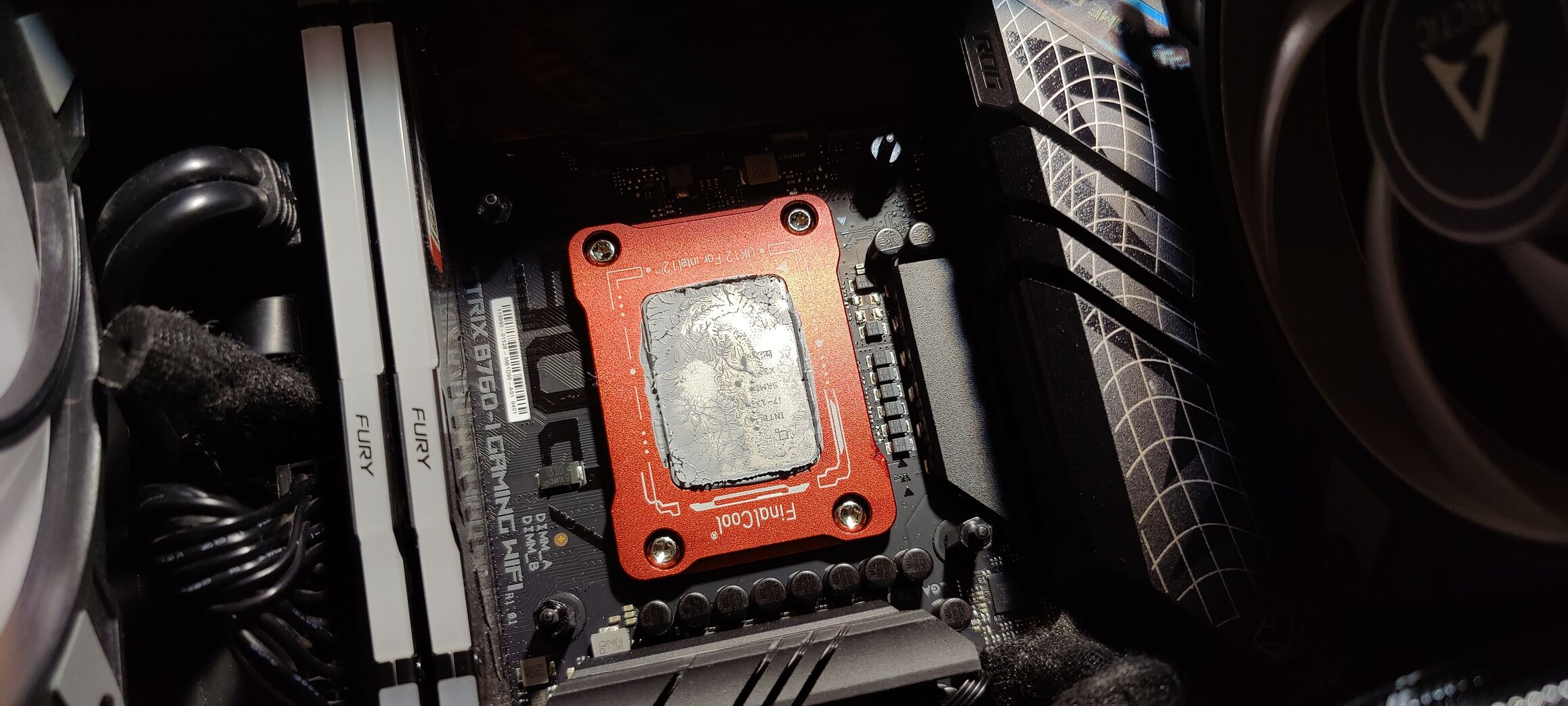

Ez még a 12-es széria baja volt, maga a lefogató is azé lenne, még a rajta lévő felirat is ezt hirdeti, csak ettől még passzol a 13. generációra. De pl a gyárihoz képest abszolút stabilabb megoldásnak érzem, az amd féle tüskés proci- gagyi foglalat abszolút nem jött be, egy sima hűtő leszedés nálam mindig így végződött..
Pár napja is leszedtem egy ilyen am4-est, ott is kiszaggatta a procit a foglalatból...
De ha végigolvasod amit írtam, eléggé egyértelmű lesz számodra is, hogy nem a procimmal volt gond, hanem mind írtam, egy tüske 1mm-rel hosszabb volt, az 1151-1155-ös 14mm-est tekertem be az 1700-as foglalathoz való helyett, így nyilván nem feküdt fel a hűtő. És ha erre rájövök még az elején, lehet a lefogató keret se kellett volna, hiszen innen már elég nyilvánvaló, hogy nem a gyári lefogatás hajligatta meg a procit, hanem a hosszabb tüske miatt nem volt rendes fekfekvés, ezért volt féloldalas a lenyomat is.
Mivel hamarosan jön a módosított hátlan a cpu blokkhoz, úgyis le kell megint szednem, akkor vény derül rá, a jó tüskékkel milyen lenyomatot produkál. Hőmérsékleti szempontból egyébként nem volt csalódás, a 120-as aio, ami befér a házba, nem fog elvezetni 250w-ot, de biosban max 90°C-ra limitálva, normál körülmények között amúgyis csak pár %-on, használva elég jól elvagyok ezzel a géppel, jelenleg is 37°C-on van a proci, pedig a pumpa kb 30%-on megy, a nentik 800-as fordulaton, ha kicsit feljebb veszem, normál használat alatt gond nélkül 30°C alat tudja a procit tartani...
Én nem azért vettem a k végűt, mert huzigálnám, pár ezressel volt több a sima k-nál, a h760i lapom amúgyse enged tuning opciót (bios trükkel lehet undervolt, de azzal se foglalkoztam még) hanem mert majd idővel piacképesebb lesz a K-s végű proci. Ezáltal tuningról se tudok nyilatkozni, talán 250W körül képes enni prime alatt, meg 390 körül furmark+prime egyszerre, ez a max.
Én igyekeztem a lehető legjobbat kihozni, mindenből olyat vettem, amilyet szerettem volna, és nem csalódás, jó kis cucc ez, a mindennapokban elég jó előrelépés egy rízen7 5700g-hez képest. -

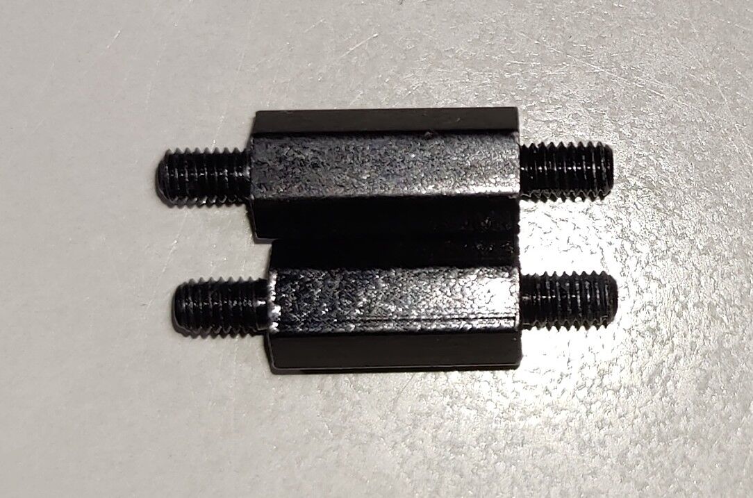

Volt az a sztorim, hogy a 13700K-n kissé féloldalas volt mindig a paszta, miután levettem a hűtőt (Arctic Liquid Freezer II 120 AIO) de majd a lefogató keret megoldja. Lefogató megjött, beraktam, de nem igazán volt változás, sebaj, ez akkor ilyen..
Na most nézegettem a neten, mert a húgom lecserélte az öreg 1060-ast, és új vga-t vett, és mondtam, hogy ha már ennyit költ a gépre, akkor cserélhetne vízhűtést is, szóval nézegettem az aio hűtéseket, szembejött a saját hűtőm, ott voltak a revíziók, meg a módosított hátlap, ami összefeszül pár jobban megpakolt alaplappal, (többek között az enyémmel is, de 3 napja kértem tőlük módosított hátlapot, majd jön) szóval nézegetem a revíziókat, csak előveszem a dobozt, melyik az enyém, 4-es, oké. Hogy is van benne az 1700-as lefogató? Mert hogy a gyártó írja, hogy LGA 1151/55-höz a 14mm-es tüske kell, 1700-hoz a 13mm-es. Kipakolok mindent, nézem, asztalon van 3 db 14mm-es, és egy rövidebb. Megmérem, 13 mm, az, ami az 1700-ashoz kell.
Na akkor baj van, mert csak a lapban lehet a hiányzó 14mm-es, hűtő le, lenyomat néz, háát, nem 100-as:
Méricskélem tolómérővel, meg is van, a bal felső bizony 1m-rel hosszabb, azért nem feküdt fel rendesen a hűtő...
Fasza, kitekertem, a rövidet, ami oda való betekertem, és pasztáztam is szép vékonyan...
Most megy minden frankón.Remélem ennyi volt, csöndben duruzsol szépen, cpu 34°C-on.

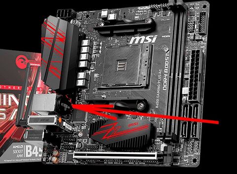

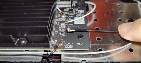

Nem nagy cucc az antenna csatin igazítani, csak ki kell venni hozzá a lapot, mert a fém rányékoló mindkét csavarja lefelé néz.....
Mivel az antenna csonk elmozdulásakor nem szabadna a netnek elmennie, valószínű a wifi kártya kis csatlakozójáról is lejött a kábel vége, azt is vissza kell pattintani.
Ilyen, mint ez, ujjal vissza lehet nyomni.

FireKeeper #57904 üzenetére
Direkt mértem én is, ezen felbuzdulva pakolgattam az antennét, routerből xiaomi AX3600-as van openwrt-vel, hardveresen nem hiszem, hogy az alja lenne, a gépben pedig egy alaplapba gyárilag dugott ax211-es wifi kártya veszi a műsort a lap gyári antennájával.
Mivel a kifelé mérhető sebesség korlátozott, pontosabban nem nagy ügy túllépni, én liniksebesség fétises vagyok, 2400 csak 1- 2 alkalommal volt, 1700 többször, érdemes, most 1200-1300 körüli értékeket láttam, ennek ellenére ez nálam csak egy opció, kábelezve van minden, és azon átjön le- fe a gbit macera nélkül.
Az 5GHz 160MHz-es wifi sugárzás egyik hátulütője, hogy a sávon belül zavaró tényező, azaz átlapolás (másik eszköz által a sávon belüli szórás esetén esetén borul a 160MHz-es sávszél, így még kertesházas környezetben se lehet hosszú távon arra alapozni, hogy évekig megvan a Gbit feletti wifi sávszél, szóval jó ez, de én még a 2.5Gbit-es itthoni hálón is csak gondolkodom, hogy kell-e nekem, elég az 1Gbit, pedig talán egy ezressel drágább a 2000/1000. -

sasNAXO #57778 üzenetére
Eddig nekem is kb mindegy volt, de most belecsaptam a közepébe, ez a proci amúgyis melegebb az eddigieknél, plusz ott van az ismert kupak gond, plusz tetéztem még a 120-as AIO-val, ami nyilván nem bír vele, emiatt utánaolvastam, melyik az ajánlott, és több teszt alapján az x-et mondták, egyenletesen nyomódik szét, és nem lesz benne légbuborék sem, a második lett a középre pötty, a hamradik az elkenés, próbáltam x-szel, de 2x annyi paszta került rá, mint így elkenve, és mivel 25 éve így kenem, talán jobban megy, mint az x-elés..
De úgyis leveszem, aztán látjuk, mire jó a keret... -
Rick4
Ami nem kell, azt majd kinyomja... Amúgy nem, itt sajnos pont a meghajlós kupak miatt érdemes picit többet nyomni. Ha több a paszta, még mindig jobb, mint ha nincs a felén kontakt.
Amúgy ez egy eléggé ragadós állagú arctic mx4-es paszta, sűrű cucc, nem kenődik, szóval inkább jól fed, nem vastag.
De ahogy magam ismerem, úgyis le fogom venni, és megnézem, változott-e a kupak hajlás a lefogató miatt, akkor kiderül. -
