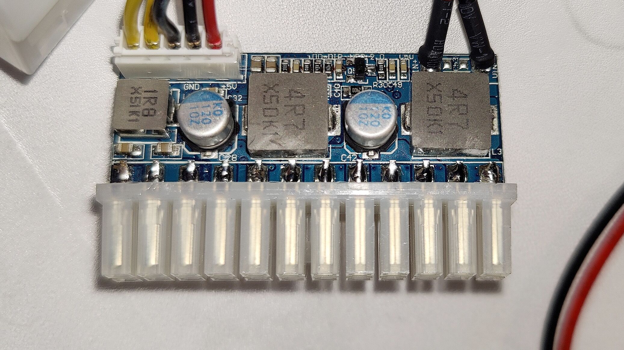

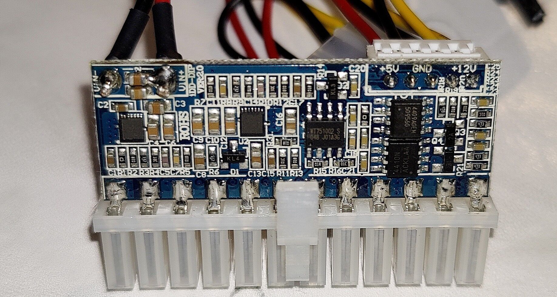

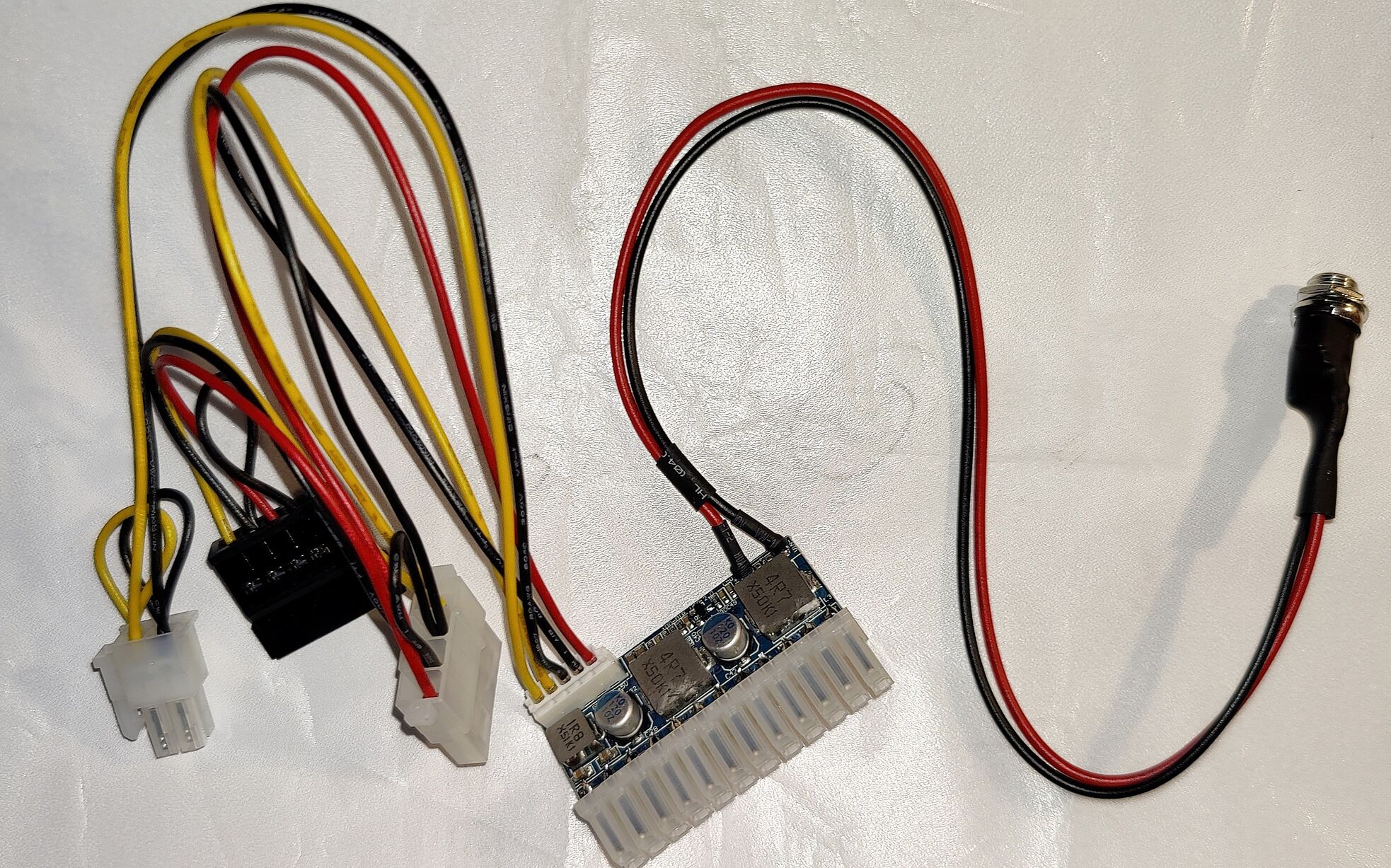

Én is kerestem ilyesmit, de nincs a piacon semmi, a múltkor megcsíptem egy kis itx házat paneltáppal, adapterrel az apróból 6 ezresért, de ilyesmiből évi pár darab bukkan fel.
Ezelőtt vettem az aliról ali(g) 3 ezresért 160 és 180W-osnak írt pico psu-t is, az egyik egy i7-6700-as cpu-s kisgépet hajt 16GB RAM és egy 6TB-os vinyó társaságában, a másik egy kontron itx lapot, rajta egy i4-4870EQ procival teker, meg rá van dugva egy 240-es ssd is, ezek beszereléskkor kaptak új 120W-os adaptert is, gond nélkül működnek, a régi paneltápok- adapterek maradtak tartaléknak, érdemes mindig otton tartani, mert a picopsu és az adapter összesen 8 ezer forintos beruházás, igaz akkor várni kell rájuk, de megéri, ha kellene, csak előveszed, itthon ilyesmit nem nagyon találni eladót. -

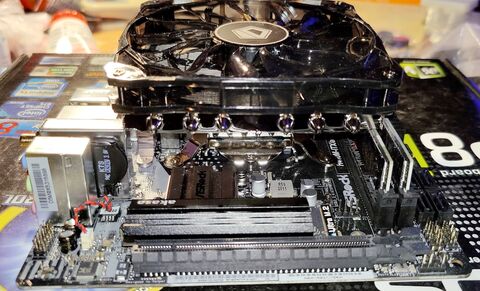

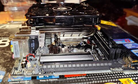

ID cooling is-60-asaim vannak egy i7-8700-on, és egy i5-10600-on, meglepően jó, de kell neki a friss levegő kintről. Ráadásul mivel 55mm magas, a rajta lévő 15mm magas venti lecserélhető egy 20mm magasra, és még mindig belefér a 60mm-be.
Most egy 25mm-es venti van fent, ezzel kiér a ház fedlapjáig, és szinte csa hdeg levegőt tud szívni, így egy kis prime-mal elszalad szép lassan 75°C-ig.

Nyilván, ahogy akármelyik ATX tápegység is problémát generálna, ha a maximum ráírt teljesítményt szeretnéd kivenni belőle, és akármlyik autó rövid úton tönkremenne, ha állandóan a végsebességen akarnád használni, itt is fontos némi túlméretezés.
Ezért is kellett nekem a 120-as, több napi használat alatt is csak kézmeleg, az előző gépemnél i7-6700, 16GB DDR4, PM981 SSD meg a paneltáp) egy 75W-os adapter dolgozott hiba nélkül, akármelyik teszt is futott, 100%-on ment a proci, vidáman vitte. Gépbelső csere lett, bekerült másik proci és másik lap ((7-8700+ Asrock H370m-ITX plusz ugyanaza 120W-os paneltáp), ahol minden frankó volt, de az egyik aida tesztnél, talán valamelyik ray trace vagy hasonló a vége felé restartolt a gép, na annak a 75W-os adapternek ott volt a vége kb felvett 80W-nál, ez is csak pillanatnyi, de mégsem 60W körül unta meg, szóval ott a 20% sem volt igaz.
Miután kiderült, hogy kevés az adapter, vettem a chieftec ITX házat a 250-es táppal, onnantól lehetett keresztbe- hosszában hergelni bármilyen teszttel, nem volt restart soha többé, most, hogy ez a gép az asszonyé lett, én meg átléptem S1200-ra egy i5-10600-zal, meg egy Asrock H410M-ITX-szel, ugyanazt a chieftec házat vettem, csak már 300-as táppal, és nyugodt vagyok, hogy bármi történik, csak szépen forog a ventije, de tuti nem fűzöm a belsejét.Szóval a 120W-osok a szerverben a nulla közeli terheléshez nálam bőven fölé vannak méretezve, beltartalomfüggő, mit kell bírnia, ha van játék és dVGA, valószínű már nálad is bukik a dolog, de méricskélni kell, mi a max felvétel, azzal te is okosabb leszel. A 100W azért nem kevés... Én is nézegettem a sajátjaimat, fogyimérővel ránéztem, 22-25W köről elvan az adapter és a rákötött szerver, tehát már nem csak a gép, hanem a táp is benne van ebben, talán 10-15%-kal számolhatunk a tápra. Nyilván ha történik valami nálam felmegy 35-ig is, menjen 60-ig, akkor is mi történik? Semmi. De minimális a terhelés, szóval nem lesz baj. asztali gépnél lehet más a helyzet.
Én azt mondom, ne bízzuk a véletlenre, dugj a gépedre egy nagyobb tápegységet, kergesd meg, és nézd, mit fogyaszt közben. Ha 100W-nál megáll, jó leszel a 100-as tápegységgel. -

A tápzaj szerintem nem is a tápegységen múlik, hanem a paneltápon, pico psu-n, nekem nincs ehhez jó fülem, de gyanítom fizikális értelemben itt már nem nagyon tud zaj bemenni.

Szegeden 120W-os LEDsorhoz való tápegységeket vettem minden ilyen gépemhez, pont úgy néz ki, mint egy laptop tápegység, ugyanolyan fekete doboz, csak harmad áron kapható. Asszem valami 5 ezres volt darabja, meg kellett egy kis dugasz átalakító, mert az 5.5X2.5 helyett a picopsu bemenő aljzata 5.5x2.1-es. Hónapok óta üzemelnek.

Nem lóg túl, mert én jól raktam fel!
Amúgy érdemes volt lefotózni, a h410-es lapon az alaplapi wifi modultól 0.5mm, a belső ram tetejétől kb 1mm van, és annyi.
Az előző IS40-es hűtőnél is egyértelmű volt, mindig a proci és a legközelebbi oldallap felé van a hőcsöves rész, és akkor rendesen áll minden. Igaz, nálam alapértelmezetten nincs dVGA, nem játszom, arra akár túl is lóghatna, de elég kompakt kis hűtő ez az IS60-as.
Szerintem valami ebből látszik, elsőre nem jól raktam fel:Az első képen annyira rálógott a felső végére a lapnak, hogy a házba téve már nem tudtam a 12V-os CPU táp mellett a sarokba becsavarozni a csavart.

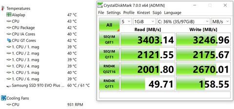

Szerintem az, hogy lehetőleg mindent hűtsenek, nekem pl az ID cooling IS60-as alatt ott egy i5-10600, plusz egy Samsung 970 evo plus SSD a procitól nem messze a foglalatban, van ugyan ragasztott borda rajta, de egy crystaldiskmarknál még így is felmegy a hőmérséklet, bele se gondolok, mi lenne egy keresztülfújós torony hűtővel, szerintem tizenfokokkal lehetne forróbb, mert hogy ugye max szellő juthat oda, de irányított légmozgás nem. VRM ugyanez, proci körüli alaplap rész szintén. Márpedig az én meglátásom szerint irányított légmozgás nélkül költhetsz te bármennyit a hűtőkre, meg villoghatnak a szivárvány ezer színében, nem jártál el helyesen.
Ez itt már egy visszahűlt állapot, mivel vége a mérésnek, közben volt 74°C is.
De mint minden más, ez is csak egy vélemény, ettől függetlenül a saját dolgaival mindenki azt csinál, amit akar...
