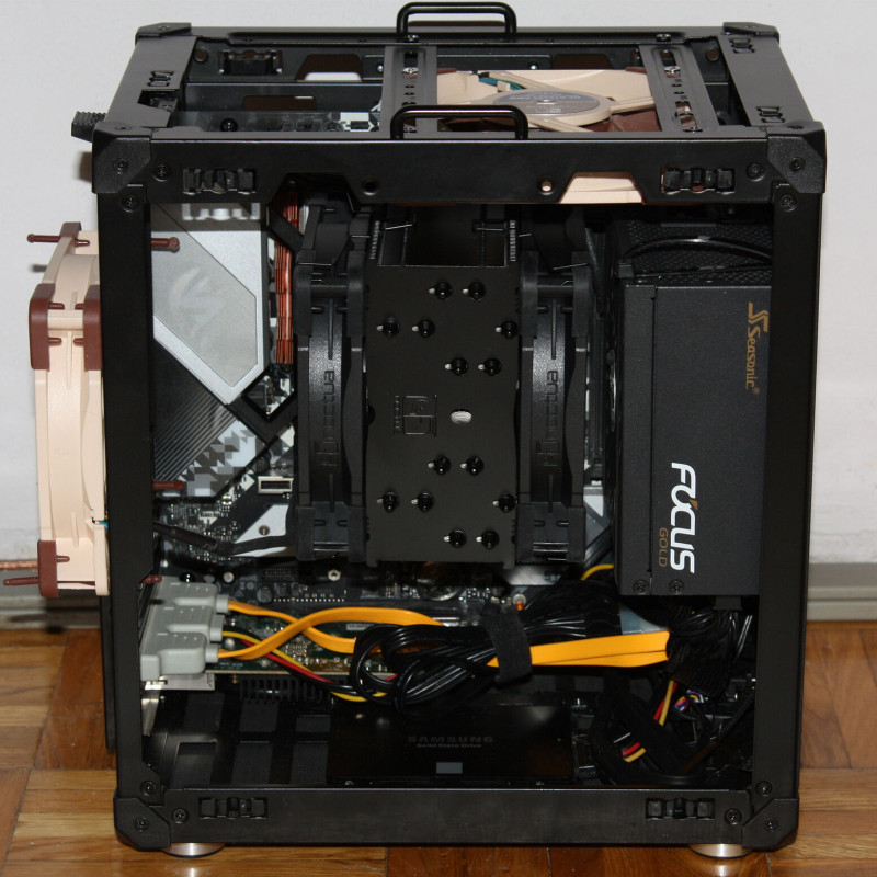

    Na, felkerült az új proci hűtő, a két A12 venti új feladata pedig a légmozgás segítése (régen ők voltak a torony hűtőn, de találtam aprón egy teljes Noctua tornyot). A levegő hátul van befújva a gépbe, a bordákon át bemegy a Seasonic SFX-L tápba, a fenti ventilátor elsődleges feladata pedig hogy segítsen a tápból kihúzni a forró levegőt. Az alaplap VRM-en látható a réz borda, habár ebben a felállásban arra már nem lenne szükség.
    Aprón volt hasonló áron NH-D15 torony is, de az már tényleg túlzás lett volna (és azt akartam elérni, hogy minden venti ugyanolyan hangon fusson, most így 4db ugyanolyan típusú venti van benne). A turbót lekapcsolva játék közben csak 46 fokos a proci (!), a ventik csak egy-két százalékot pörögnek fel (!!). Turbót visszakapcsolva olyan 60-64 fokig mászik fel, de 2x teljesítményfelvétel +10% sebességért szerintem nem éri meg.
    Még annyit lehetne rajta fokozni hogy kéne valamilyen légcsatorna a táp és a proci hűtő között, akár csak papírból rácelluxozva, hátha úgy hatékonyabban tolnák a tápba be a levegőt. A tápot lehet picit feljebb tolni, de akkor a felső ventit hátrébb kell tenni hogy elférjen a táp kábel (úgy a CPU hőmérséklet picit javul, de a felső venti azért van ott hogy a tápnak segítsen). A tápot feljebb tolva viszont férne bele egy hosszabb videokártya. Jelenlegi elhelyezéssel a táp kábel kimenetei pont útban vannak a hosszabb kártyákhoz.
    Illetve a hátsó ventire kell valamilyen grill hogy ne lógjon bele véletlenül semmi.
    Nem tudom megéri-e majd kicserélni a gépházat az ITX verzióra. Annyi előnye lenne csak, hogy a hátsó venti belülre kerülne, illetve lenne normális hosszabbító a táp kábelnek, most hátul van egy nagy luk neki. A tápot ugyanúgy kábelrögzítővel kéne felfüggeszteni, mert az ITX verzióhoz adott táp keret túl közel lenne a memóriához.

  • TurboK0
    Update a Jonsbo C6 kasznihoz.
    Legnagyobb probléma ugye az volt, hogy felül tűzforró levegőt fúj ki. Próbáltam úgy hogy elől 2 venti van kábelkötözővel, de ez *semmit* nem segített. Talán a PCIE slotok kaptak csak jobb hűtést, tehát ha használsz GPU-t ebben a kaszniban akkor lehet ez segít. Nálam max a 10GbE vezérlőt hűtené jobban.
    A forróság első számú forrása az alaplapon lévő hatalmas fém kockák a feszültség regulátorokon (VRM). Bordának hívni túlzás lenne őket, két fém kocka az egész, minimális bevágással. A szóban forgó alaplap egyébként Asrock B550M Steel Legend.
    Szóval ezeket a kockákat lecsavaroztam, a hővezető lapot óvatosan lekapartam róluk és visszatettem regulátorokra, és hővezető lapra tettem pár alumínium bordát ami egy régi GPU hűtő szett része volt. A hővezető lap jó ragacsos és odafogja a modulokat. Persze nem annyira mint valamilyen termál ragasztó, és nem is olyan hatékony mint pl. arctic mx-4, de a lényeg az hogy ne essen le és valami hőt átadjon. 5600G mellett nincsenek nagy terhelés alatt egyébként sem.
    Szóval így összeszerelve a felső venti közvetlen ki tudja fújni a levegőt, nem blokkolja a VRM borda a légáramlást. Sajnos a CPU hűtés így nem hatékonyabb semmivel (CPU-Z stresszteszt alatt 74 fok, PBO-t kikapcsolva 53-54 fok, üresjáratban 38-40 fok, kb pont ugyanaz mint előtte. A hűtő egy ID-Cooling IS-55 + Noctua A12x25. Az alaplapon a VRM-re szerelt bordák szintén alig langyosak.
    A nagy különbség viszont az hogy így nem tűzforró levegőt okád a gép magából hanem alig langyosat. Mivel közeleg a nyár, ezért ez elég fontos szempont, és a tervezett célt elértem vele. Jobb hűtéshez sajnos mindenképp kell egy nagyobb borda, ahhoz meg kell vagy egy SFX vagy egy paneltáp.
    Még annyit módosítottam rajta hogy kiszedtem a Power gombot az alján, és a hátára tettem fekete ragasztószalagot. Így nem olyan rohadt vakító a fénye.

  • TurboK0
    válasz Vigneau #61677 üzenetére
    Nagyon szép munka! A ház tetején az SSD-t milyen rekeszbe szerelted be?
    Nálam is ilyen ház van, jelenleg így néz ki:
    Legalul 10GbE hálókártya, felette eSata kimenet (USB dokkolóknál 100x megbízhatóbb).
    Közepén a nagy üresség a videokártyának lesz majd, de a kártyámnak nem az oldalán hanem az elején van a táp foglalata, ezért annak is kellett rendelni egy 180 fokos toldót, illetve az alaplapi SATA portnak is rendeltem, reméljük azzal jobban elfér.
    Pont egy-egy centi híján nem fér el benne semmi sem rendesen, ha mind a hat oldalán csak egy-egy centivel hosszabb lenne, még akkor is törpe házikó lenne de sokkal könnyebb lenne szerelni. Alján pl. a PCIE slot blokkolja az alsó venti portot, alaplap oldalán a 90 fokos SATA port csak spéci rövid kábellel használható és azzal is feszül az előlapnak, stb.
    A hűtéssel nem vagyok megelégedve, a hőmérsékletek nem vészesek (kb. 5 fokkal több mint egy Fractal Define Mini C házban hyper 212 hűtővel), a gond az hogy így tűz forró levegőt fúj ki a gép. Ez most még nem gond de nyáron brutális lesz.
    SFX táppal lenne az igazi mert úgy több hely marad a légáramlásnak is. De egy minőségi SFX táp többször annyiba kerül mint ez a kaszni.
    Olvastam neten hogy ha 12 centis ventis SFX tápot használsz, akkor azt fel lehet fogatni a venti tartóra. Úgy pedig elfér benne egyes torony hűtő is (kb. 155mm magasságig)!! Majd ha lesz pénzem új tápra akkor megpróbálkozom vele.
