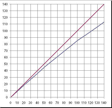

PLaci58 #14007 üzenetére
mennyit mutat az óra, amikor pl. 50-el méssz
Ezt láthatod a grafikonon, ugyanis így mértem. De ez az
eredmény csak közelítőleg pontos a tárgyalt hibák miatt.
Van direkt olyan proggi is a telefonra*, ami egy bazinagy
digitális kilométerórát rajzol, azzal "kényelmes" a mérés,
csak meg kell jegyezni az összetartozó értékpárokat, és
ez limitálja a dolog felbontását, uis közben vezetni is kell.
Ezért is tartom amúgy balesetveszélyesnek ezt a mókát:
városban se'perc alatt történhet valami, amit észre kellett
volna venni, és nem a GPS-t nézegetni. Forgalommentes
környéken inkább van jogosultsága a méregetésnek.*Androidosoknak csak ajánlani tudom, a neve GPSpeedo
DigitXT
PLaci58 #14004 üzenetére
Ha pontosabbá akarod tenni a kilóméterórát, akkor a
gumi mérettel, illetve keménységgel tudsz játszani.
Hidd el, azért ennyire nem érdekel a dolog.
(Vannak persze olyanok a neten, akiket elég
komolyan érdekelt, ezért jóval tovább mentek:
ez az illető konkrétan az órát tuningolta meg.)Úgy hívják, hogy mérési hiba
Részben: részben pedig a közelítésből fakad,
hiszen mint mondottam volt, csak pár mérési
pontom volt, ezekre "illesztettem" a grafikont.
(Lineáris szakaszokkal közelítve a szerintem
degresszív görbét: ha pl. a visszatérítő rugóm
gyengélkedik, elkúszhat a mért érték, nem?)Egyébként robogóval eléggé nehéz egyenletes
sebességgel haladni egy adott óra állásnál, uis
a hangjából nem hallom, ha gyorsulok/lassulok
picit, állandóan az órát nézni meg veszélyes.A legbiztosabb mérés az lehetne, ha a gépet álló
helyzetében felemelve csak a kereket forgatnám
meg egyenletes sebességgel, s a hozzá tartozó
"számított" elmozdulásból mérném ki a torzítást.
De lásd első mondat: ennyire azért nem érdekel.pl. 10"-os kerékátmérőnél legyen a kerület : 10 x 2,54 x 3,14 = 79,756 cm
Mondjuk ezzel a számítással felnin mész.
(Általában a felnit szokták megadni pl. 10"-osnak,
ahhoz képest a gumiabroncsnak van szélesség +
oldalarány adata, amiből kiszámolható az elméleti
kerülete.Gyakorlatilag meg le lehet mérni, mint
anno bringáknál kellett a km-óra bekalibrálásánál.)Az első gumiabroncs méretem amúgy: 120/70 R12
Ilyen abroncs van rajta: ezzel nagy gond nem lehet. -
DigitXT
PLaci58 #13991 üzenetére
Olyanról, amelyik 1 perccel a bekapcsolás után 8-10 műholdat
vesz és álló helyzetben stabilan 0-át mutat sebesség gyanánt.
Ideális esetben gondolom mind ilyenek - legalábbis a telefonom
ilyen, pedig nem hiszem, hogy arra lenne kihegyezve a kütyü.
(Gond csak akkor lehet, ha "zavar van az erőben", de szerintem
túl van tárgyalva, nem ezen múlik, mennyire pontos az az óra...)Próbáld átszámolni a sebesség eltérést %-ra (óra/valós).
Hátha úgy lineáris.
Ha ránézel a grafikonra, ordít róla, hogy nem. (Több töréspontja
van.) De mindegy is, mivel egyelőre még nem tartok ott, hogy a
gyári órát halálpontosra akarnám beállítani: tudom azt, hogy kb.
mennyit csal, s ezt figyelembe véve nem szöttyögök óra 50-nel.Viszont ötletem az van arra, hogy hogyan lehetne elég pontosan
lemérni a dolgot, ugyanis van olyan proggi a telefonra, ami video-
