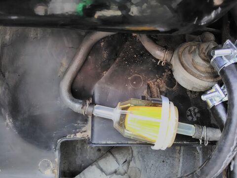

Hali, nem kell(ene) vastagabb cső, csak - ez is JMSZ (jóMagyarSzokás) - hogy a motorhoz való benzincsöveket már nem igazán kapni bizonyos típusokhoz, így autósboltban kapható, autóhoz való, vastagabb benzincsővel kell helyettesíteni (+nyomorék awab bilincs), ami viszont garantáltan hozzá fog érni valamihez. Mert amúgy hálós védőcső-izére sem lenne szükség. Ahogy kitalálták a csövet anno 40 éve japánban, az úgy jó lenne... ha lehetne kapni vékony csövet.

A benzincsap csere szerintem egyáltalán nem egy nagy ügy. A levegő és a benzin oldali csöcsöket nem szabad összekeverni (általában van egy nyíl, ami a levegő áramlását jelzi, vagy ilyesmi), de szerintem külföldiül csomó frutyúb videót találsz ezekről. Ha nem is pont ugyanolyan, de általában ott csak awab bilincsek fogják a csöveket (csillagcsavarhúzó) aztán kb. ennyi a csere. Általában 3 cső megy bele. Levegő be, Benzin be, Benzin ki. A levegő (vákuum) nyitja a csapot, szóval az sem túl bonyolult.

De ezt a többiek majd jobban elmondják, én keveset vacakoltam motor karbikkal.Tessék, itt egy kép, egy benzincsapról, ez pont egy kymcoé, de szerintem a legtöbb ugyanígy néz ki. Viszonylag egyszerű a 'matek', mert a szabályzó levegő általában a szívócsonkról megy, tehát még összetéveszteni sem lehet, mert a másik 2 cső meg a benzin, a tanktól a karbi felé.
