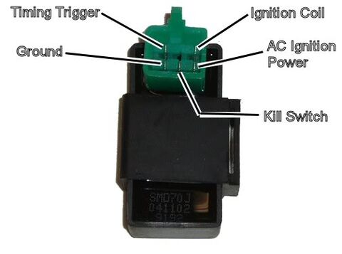

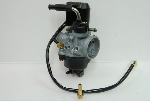

Univerzális, digitális CDI-vel foglalkozott már valaki? Kicsit szabadjára szeretném engedni a maximális fordulatot, jelenleg 9K a limit, de 11-12K-nak jobban örülnék
AC-DC mindegy.
Üzemórás blokk lesz belőle nem közútra,, úgyhogy csak építő hozzászólás érdekelne. Köszönöm. -

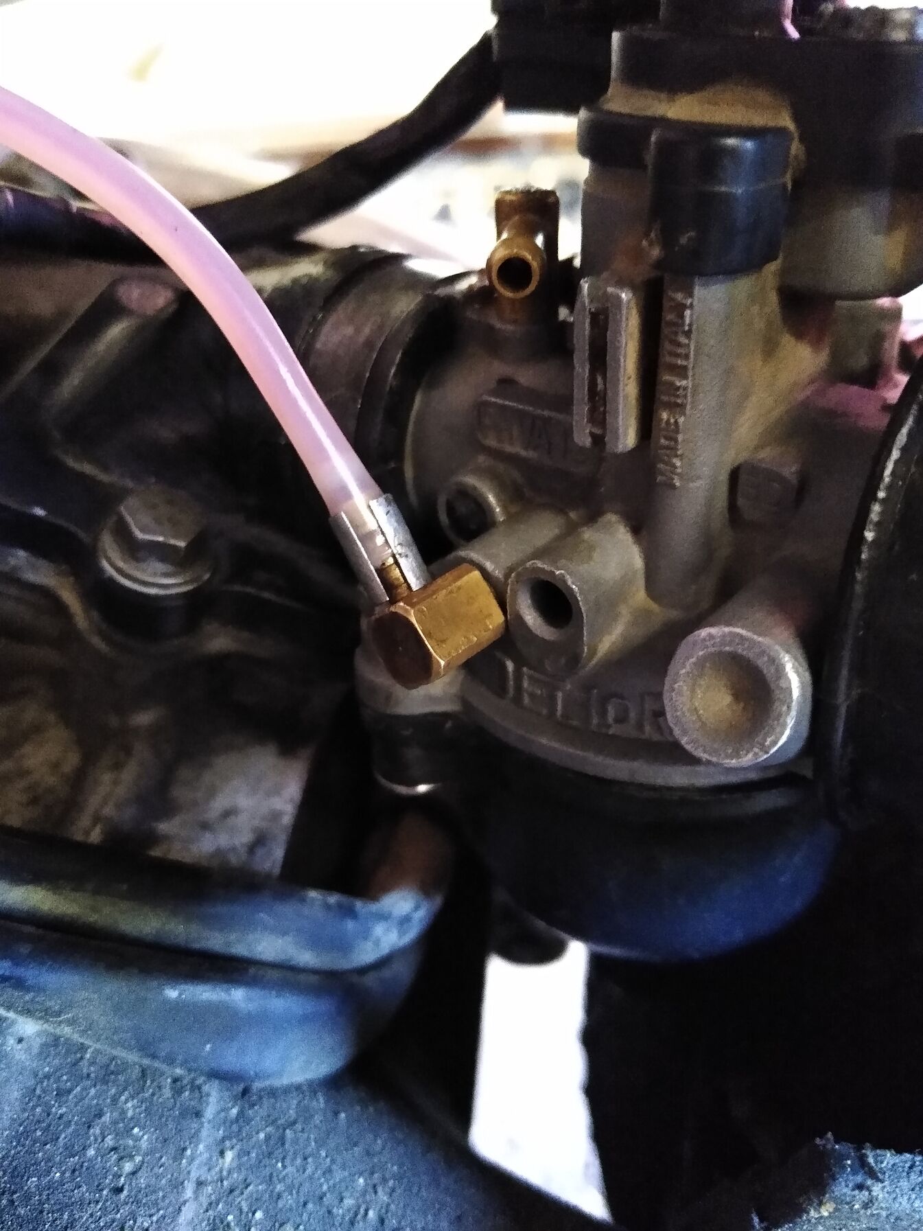

Van egy 2010 évjáratú Gilera runner 50 SP karbis robogónk.
Utóbbi években nagyon ritkán használtuk. Aksit cseréltem benne állásában megadta magát.
Eddig nem volt bajunk vele de most sajnos igen. Pöcre indul alapjárat szép egyenletes de ha gázt adok befullad és le is áll. Hidegen amíg a szívató megy lehet túráztatni de ahogy melegszik
és a szívató már nem megy akkor egyből fullad gázadásra. Ha időben visszaengedem a gázt akkor alapjáraton szépen elpöfög. Benzincsőben van üzemanyag,
Karburátor lehet eldugulva? Esetleg valami tipp? Mit kellene megnéznem. -

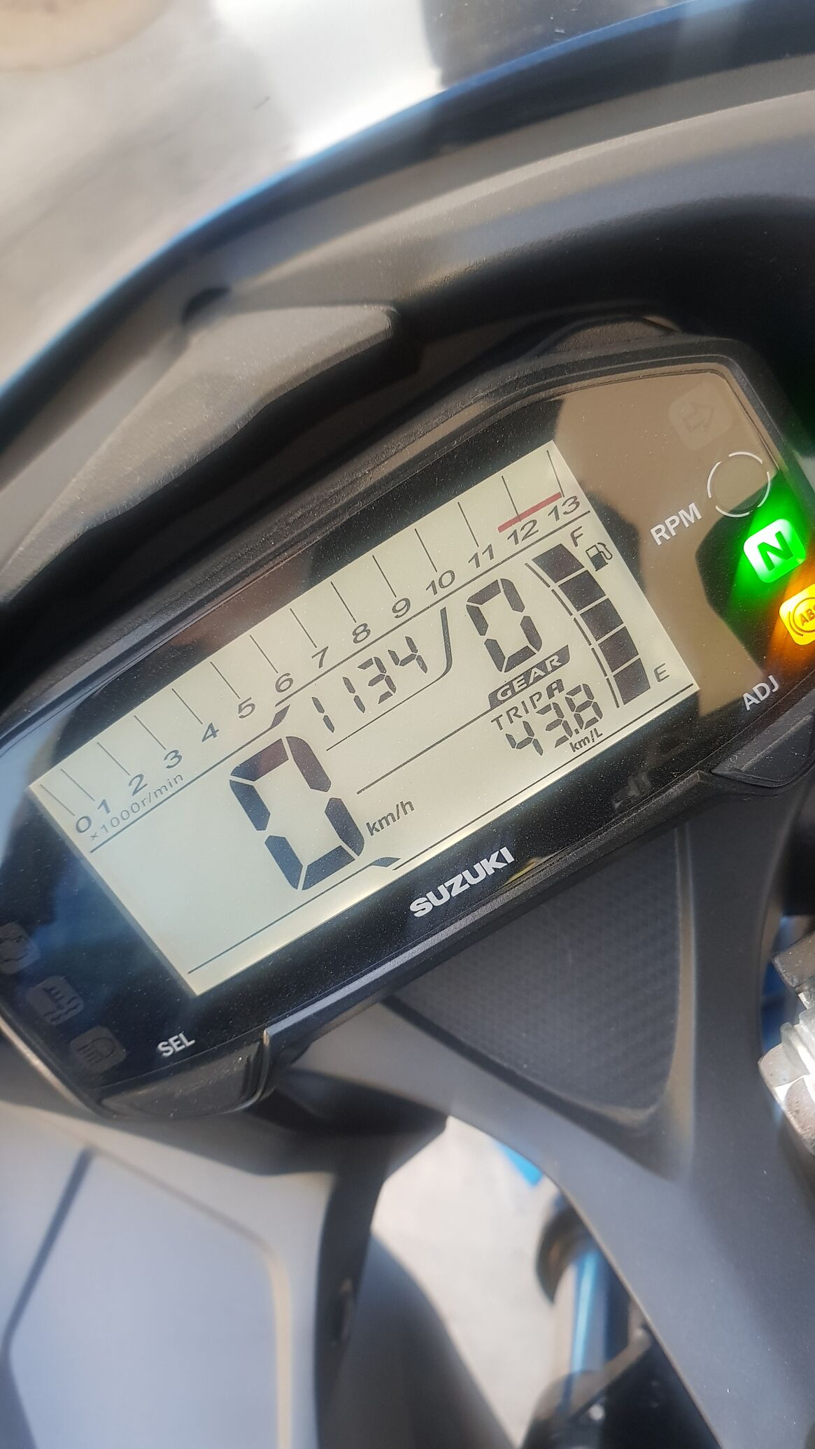

GSX-S125-ot csak ajanlani tudom!!!
3liter alatt eszik, utoljara 281km-t mentem el vele, es 8,85L-t tankoltam.
A GSX-R ugyan az, csak jobb a szelvedelem, es kulcs nelkul indul(kulcstarto a zsebedben van, es ennyi)
Engem meg a ~3.000km megtetelevel egyszer tudtak csak legyorsulni(Ford ST).
Telen is hasznaltam, ABS tokeletes, tenyleg csak a legvegso pillanatban avatkozik be.
Nagyon kenyelmes, rohogve elmegyek vele napi 110km-t is akar. -

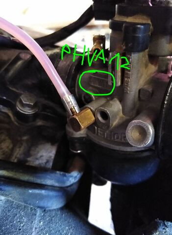

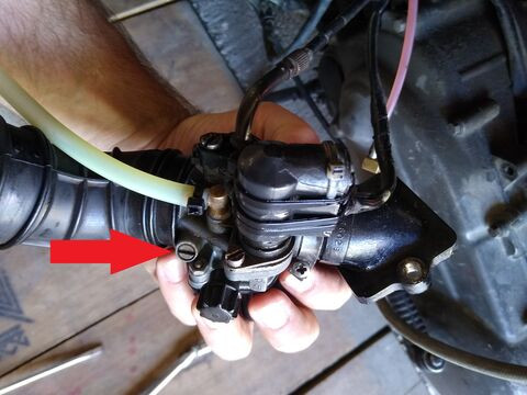

Igen jaratas kozben kellene
Na, akkor leegyszerusitve a keverek beallitas. Beinditod a robogot, jaratod picit, maszkalsz vele, hogy meleg legyen a blokk(illetve normalisan visszazarjon az automata szivato).
A keverekcsavar (melleklevego csavar) befele tekeresevel dusitod, kifele tekeresevel szegenyited a kevereket.1. A melleklevego csavart teljesen becsavarod, majd 1,5 fordulatra kitekered. Beinditod a motort.
2. Allitasz az alapjarati csavaron, hogy legyen egy viszonylag normalis alapjarat (ne tul alacsony)
3. Elkezded a csavart kifele tekerni, de mindig csak egyszerre egy negyed fordulatot. Varsz 1-2 masodpercet, figyeled, hogy emelkedik-e az alapjarat.
Egeszen addig tekersz kifele negyed fordulatokat, ameddig reagal ra a motor es emelkedik az alapjarat.
Ha kozben tul magas lesz az alapjarat, az alapjarati csavarral nyugodtan vedd lejjebb.
A lenyege ennek, hogy addig tekerjuk kifele a melleklevego csavart, ameddig meg nem talaljuk a legmagasabb alapjaratot.
4. Ha megvan ez a pont, ahonnan mar nem elmelkedik, akkor vissza betekersz egy negyed fordulatot.Alapjaratot beallitod, aztan mesz vele egy kort, figyeled hogy reagal a gazra, kiporog-e.
Miutan mentel par kort, megnezheted, hogy milyen a gyertyakep. Akkor a jo, ha enyhen barnas a keramia a gyertya vegen.Az olajpumpad az kulon story, de szerintem jol kell hogy legyen beallitva.
Meg annyi, hogy ha jaro motornal teljesen betekered a melleklevego csavart, akkor szepen le kell hogy lassuljon, majd fulladjon a motor. Ha nem, akkor valahol falsot sziv, pl a fotengely szimmeringnel vagy a karbi csonknal ami a hengerre megy.
Nyugodtan kezdheted ezzel a teszttel a keverek beallitast, mert legalabb kiderul, hogy midnen jo-e, mert falsot szivo blokkot iszonyat szivas beallitani. -

Ja, mármint hogy akkor ezt járatás közben fújkáljam?
Nem, nem megy annak sem a beállíítása.
Azt sem tudom, hogy ha befele csavarom akkor mi történik, meg ha kijebb csavarom akkor mi történik.
Hát...fogalmam sincs hogy mit jelent az hogy szintre van álítva, ne haragudj.

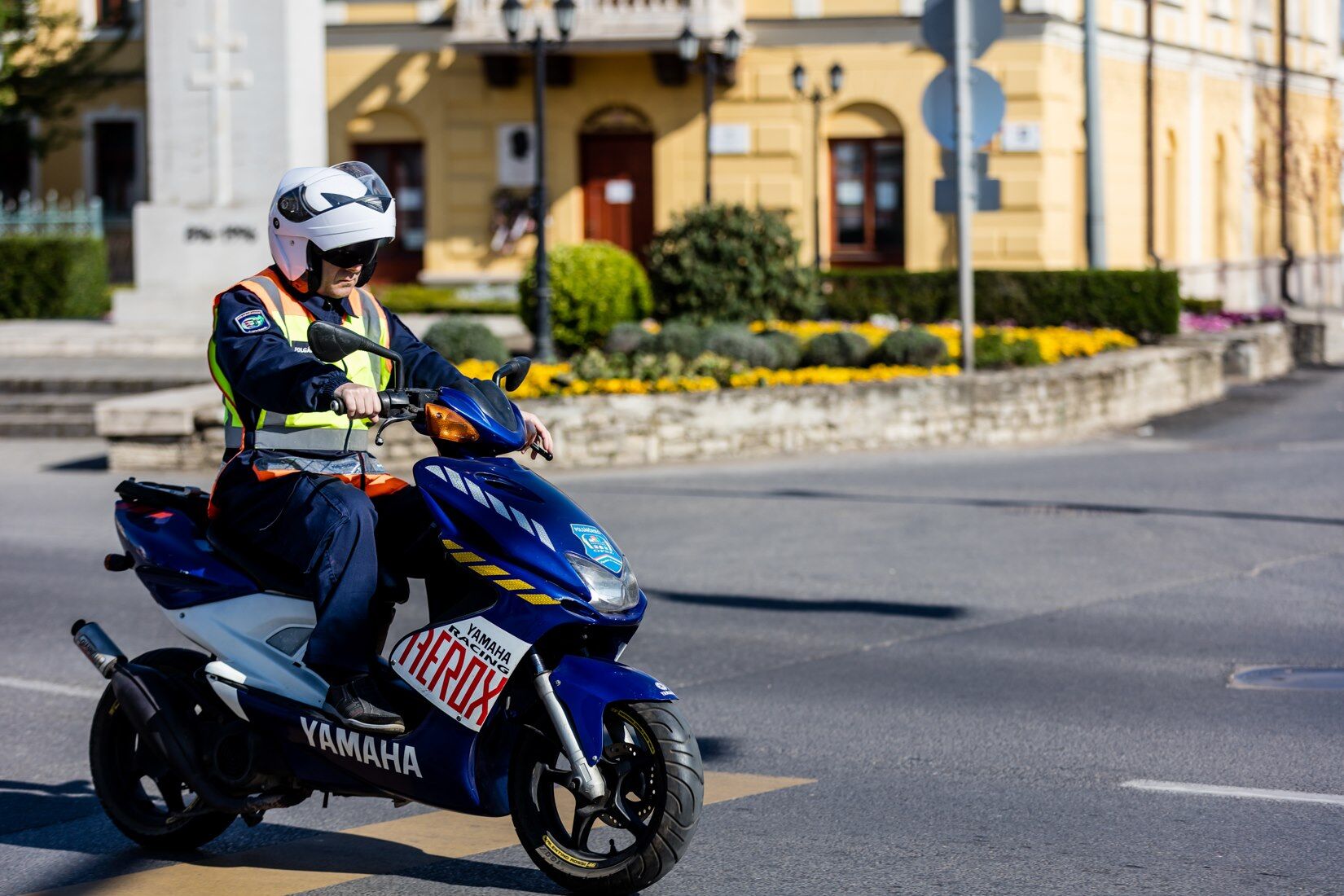

Azért az mennyire gáz hogy a 101ccm-es Aerox (YQ100) rendszám nélkül a Polgárőrség kötelékében cikázik.

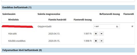

energy4ever
Volt regebben szo arrol, hogy ki kapta meg a teljesitmenyados csekket, es ki nem, stb...
Online is lehet fizetni, amennyiben rendelkezunk ugyfelkapuval:
E-ÖNKORMÁNYZAT PORTÁL
Bejelentkezest kovetoen jobb also sarok "Adok, Dijak, Illetekek befizetese"
Itt lathatoak a kesobb esedekes befizetnivalok, valamint az esetleges hatralekok is.
Az oldalon ugyfelkapuval torteno bejelentkezest kovetoen automatikusan kilistazhatunk barmilyen jarmuvet ami a mi nevunkon van, nem kell semmilyen adatot sem megadni.
+megjegyzes: En meg mindig nem kaptam fizikai allapotban csekket!! -

A karburatorra meno csovek csatlakozasait(olajozasnal, vakumnal, illetve henger/karbi csatlakozo csonel). Ha itt valami tomitetlenseg van, ott plusz levegot kap a karbi altal eloallitott keverek, ami miatt elszegenyedik.
Ha fektisztitoval megfujkalod, akkor ahol a levego bejuthat, ott a fektisztito is bejut, igy eldusitja a kevereket->megemelkedik az alapjarat. Innen tudod, hogy valahol nem okes a tomitettseg.
A kevereket ugy gondoltam, hogy a benzin/levego aranyt, a keverek (melleklevego) csavarral allitod be.
Lehet picit szegenyebbre van allitva a keverked. Ha ennek a beallitasa nem megy, akkor leirom azt is
Az olajat azt maganak keveri, es a mennyiseget az olajpumpanal lehet allitani, de azt nem kell piszkalnod ha jelre van allitva.

Ma megint próbáltam, de egyből úgy hogy betömtem a levegő csonkot. Másodperc sem kellett neki, beindult, és a szivató szépen vissza is ment. Hallani lehetett a hangján, mikor visszaállt az alapjárat. Na most akkor ilyen esetben felvetődika kérdés, hogy akkor a szivató végülis jó lehet, nem? 16 Fok van a garázsban, tehát mondhatni hidegben volt a motor.
Mit gondolsz? Azért kiszereljem a szivatót, és leteszteljem úgy is egy akksival?
Azt tudom amúgy még elképzelni, hogy a keverék csavart tekergettük el, nem? Vagy annak nincs köze a dúsításhoz?
De amúgy az a rugós, golyós olajpipa is okozhatja a galibát? Természetesen cserélni akarom, csak kérdezgetek, hogy mitől várhatok javulást.
Narakuból van, valóban ilyen szivató, nem vészes az ára. Feltéve ha az jó bele. Ezt majd persze előtte leinformálom.

Igen, arra gondoltam, hogy mashol van az a csonk, azert volt fura.

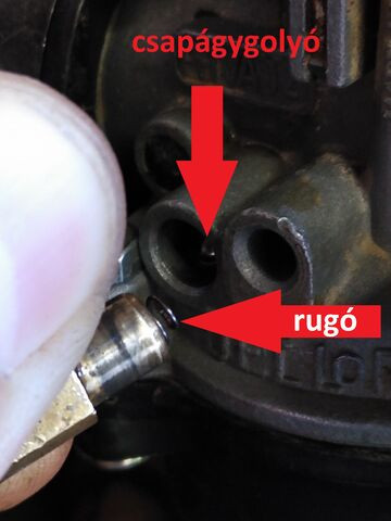

Az olajozas resznel mar rajottem miert nem talalkoztam eddig azzal a rugoval es golyoval.
Annak magaban a pipaban kellene lennie szerintem [link] ([link] - olajcso pipa)
Vagy nagyon regi modell PHVA-bol es abban ilyen van, vagy nem is a gyarija.
Gyanitom egyfajta "szelep" funkciot lat el. Lehet nem artana legalabb egy ilyet beszerezni, talan az uj csonkkal nem jarna ki annyira konnyen sem a helyerol.Univerzalisbol nagyon nem szoktak "markak" lenni, de talan a Naraku is gyart PHVA-hoz automata szivatot. Mielott megveszed erdemes rajuk kerdezni, hogy a tiedhez jo lesz-e/ajanljak-e.

Óh, de rendi vagy. Köszi szépen.
PHVA 12-es a karbi, igazad van.
Szivató: tényleg, erre mintha gondoltunk is volna tegnap. Vagyis tippeltünk. Ja, hát gyorskötözőből volt elég mindenütt.

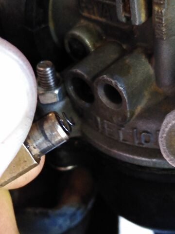

Na, egyébként arra még tudok gondolni, hogy azt a kis rugót, és tűt, esetleg rosszul tettük vissza a szivatóba.
Ránézünk majd.
Az a csonk ott van. Vagy mire gondoltál?
Ja, valahogy így?
Hm...ezt majd ellenőriznem kell, hogy egyáltalán oda bemegy-e.
Azt hiszem a gazdája nem akar plusz 30k-t költeni rá egyelőre. Sőt, szerintem nem is kéne, mert amúgy működik. A szivatót szerintem kicseréljük, aztán meglátjuk. Mennyire szopóroller egy utángyártott szivató?

A karbid tipusa Dellorto PHVA 12-es talan(ott kell lennie az oldalan).
Az automata szivato az a nagy fekete kabelkotozovel upgradelt cucc
amibol kijon egy kabel is. Ez annyit csinal, hogy amikor inditod, aramot kap es "raadja a szivatot". Ott gyakorlatilag egy plusz benzinjarat van amit nyit es zar.
Hideg allapotban nyitott az a jarat, emiatt kap plusz benzint inditashoz, es ahogy melegszik a motor, az automata szivato kis tuskeje szepen kijon es elzarja azt a jaratot.Le lehet tesztelni, ha +12V-ot adsz neki kiszerelt allapotban, akkor a vegen a kis tuskenek szepen ki kell jonnie.
Kapni lehet komplett ilyen karbit is ujonan, de lehet szivatot is kapni kulon. Ha uj komplett karbiban gondolkodsz, akkor erdemes megnezni mekkora fuvokak vannak a jelenlegi karbiban, vagy esetleg atrakni majd bele, hogy ne kelljen ennek a beallitasaval is szivni.
Az olajozast azert kerdezem, mert erdekes helyen van az a csonk a karbin, en amiket lattam eddig PHVA karbikat, azoknal arreb van ez a csonk(a PHVA felirat alatti furatba kotve).
Szivato attol fuggoen, hogy eredeti Dellorto (16k) vagy utangyartott/univerzalis (4-5k), komplett karbi meg 14-30k kozott attol fugg milyen markaju.

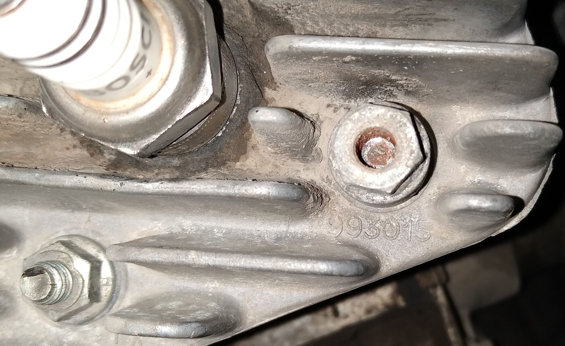

Szerk: keress mar rajta valami motorszamot vagy akar vazszamot CO / ZAPC vagy hasonlo kezdetu szamsort, esetleg a dekli oldalrol/hengerrol/blokkrol is csinalhatsz kepet.

Az mit jelent hogy erősen upgradelt? Vagy hogy érted ezt? Hol látod?
Mit jelent az hogy PHVA? Sajnos nem tudom, és nem találom a kifejezést. :/
Mindenképp jó lenne a gyári módszerekkel használni.
Gondolom ilyen új karbit nem lehet már kapni, ugye? Vagy hogy működik ez? sosem volt robogó a közelemben, amit szerelni is kellett, de most belelkesedtem.
Jaja, hát ez elég körülményes, igen.
Hát ha az az olajellátás...azt gondolom igen, azaz. Ott volt.
Milyen összegbe kerül egy ilyen új szivató, és egyáltalán hol van a motoron? Ki lehet ezt cserélni házilag?
Szerk.: ja és te mondtad, hogy lehetne egy Vespa manualt szerválni ha olyan blokkja lenne. De még mindig nem tudom milyen blokkja van.
nyogo83
z123456789
#77615
Ahogy latom az automata szivatoja mar erosen upgradelt a gyarihoz kepest, azon nincs mit javitani
Szoval vagy lecsereled egy uj automata szivatora, vagy kezi szivatosra atalakitod. De mivel robogorol van szo, igy jo burkolt helyen van a karbi es nem nagyon tudnal benyulkalni a szivatot raadni. Bowdenesre atalkitani meg szinten dupla szivas.
Szoval marad az egyes verzio, kellene egy PHVA-ba valo szivatot vadasznod. Ezzel a hideginditas gondod megszunne.
Nagyon mas hazi praktika nincs ra (az elobb megcsinalt modszeren kivul, ami inkabb csak tesztelesre jo, mert korulmenyes
).Az a golyos cucc erdekes, az az olaj ellatas csonkjanal volt?
Most hirtelen nem remlik ilyesmi PHVA-nal, igaz ritkan huztam ki azt a csonkot teljesen. -

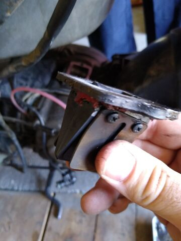

Az a cucc, az a rezgoszelep (membran). Kicsit leegyszerusitve, mint a 4t motoroknal a szelep. Megfelelo utemben nyit/zar.
Alaphelyzetben nem nagyon szabad hogy atlass a membran lapkak es a haz zaro felulete kozott.
Inditasnal megprobalhatod legkozelebb, hogy a legszuro csonkajt felig letakarod kezzel, hogy igy "dusitsd" a kevereket, mert lehet a szivato resze rossz.
A karbin az a csavar amit mutatsz, az a "keverek" csavar, azzal allitod be a megfelelo kevereket.Gyorsban csak ennyi, majd bovebben kifejtem ha jutsz valamire

Karburátor kipucolva, nem is volt vészesen nehéz. Lenne azért pár kérdésem, észrevételem, hátha van itt ötlet, hogy mit lehetne még házilag tenni az ügy érdekében.

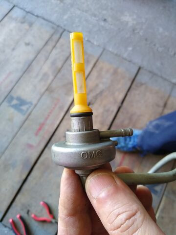

A benzincsap szűrője valóban a tankban volt, az O gyűrűvel együtt. Ügyeskedni kellett mire kijött, de meglett, és nem értettük, miért esett le, hiszen a menet jó volt rajta. Miután összeraktuk a csapot, és vissza, megszűnt a benzin szivárgása is.
A vákumcső működik, most is, leellenőriztük. A karbi egyébként nem volt olyan vészes, fúvókák is átjárhatóak voltak, ennek ellenére a takarítás érezhetően szabadított fel némi erőszakot a gépből.
Jobban ment.Ámbár a pucolás után nem akart elindulni az istenért sem.
Ez micsoda egyébként? A karburátorból kiáramló cső folytatása volt, ami a motor felé megy. Érdekes egy szerkezet, egy videóban láttam, hogy ezt is szétszedték, és megpucolták, én is így tettem. De nem tudom mi ez.
Szóval ott tartunk, hogy nem indul. Nekem nem volt több ötletem, önindító teker, benzin ellátás elvileg OK, olaj van, benzin van, gyertya tökéletes. Próbáltam úgy is indítózni, hogy gázkarral átmozgattam a karbit, ahogy a sajátomnál szoktam első indításnál. Ott már mintha pöffent volna egyet. De nem indult. Nem tudom. Rúgásra sem indult.
Aztán apósjelöltnek volt egy ötlete, hogy öntsünk benzint a blokkba, és utána indítsunk. Nem tudom ez mennyire etikus, szakszerű, de második próbálkozásra elindult, mentem is vele 2 km-t kb gyorsan, és elég jól hasított. Aztán alapjáratot is sikerült beállítani, mert azt ott jól eltekergettük. És mivel meleg volt a motor, utána többször is indult, haza is vittem, ca 25 km. Útközben csak annyi probléma volt, mint a vétel után, hogy fullgázon kicsit elkezdett visszafulladni. Nagyjából ennyi.Aztán van még két kérdésem. A karbiból kihúztunk egy csövet. (Azt a rózsaszínt.) A csőben volt egy rugó, a rugó végén meg egy...csapágygolyó.
Minek? Ez minek oda? Ráadásul az a cső onnan úgymond...kijár, mármint nem igazán szorul oda bele. Ezt el tudnátok mondani, hogy micsoda, és kell-e oda a rugó és a golyó? Elárulom, anélkül jöttem vele haza, mert a golyót rohadtul elvesztettük.
Második kérdés. Az ott a levegőellátást állító csavar? (A fekete az az alapjárat, azt tudom.
