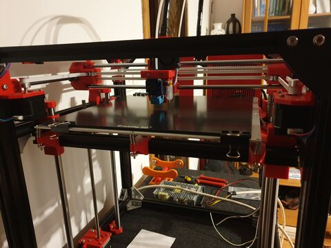

WunderKinder
dom1n0 #13542 üzenetére
32x33x35 cm, így jött ki az alapterülete 50*50-re. 31x31-es asztal van benne, így elfér a vázon belül az asztal mögött egy tekercs filament.
Nem volt rázós az építés, inkább a vázanyagok darabolása volt macerás, hogy tizedre stimmeljenek. Az alap konfig egyszerű volt, a finomhangolás meg sose lesz kész.
Jelenleg a burkolását csinálgatom, lassan elkészül az is.
Nem számoltam mennyibe került, egy csomó dolog ráadásul már megvolt más projektekből illetve az előző nyomtatóból. Összesen szerintem olyan 150k körül ki lehet hozni. -
