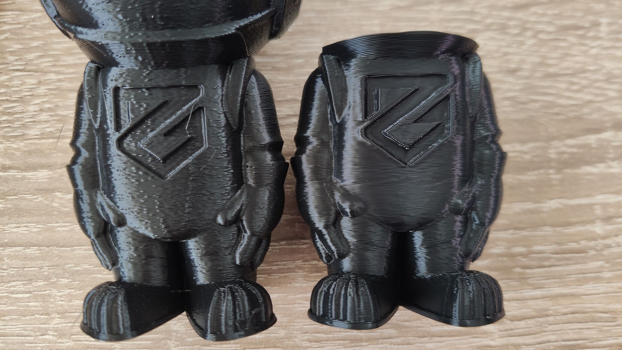

asdddsa #42882 üzenetére
Szintezést nézd meg újra, lehet hogy picit távol van a fej az asztaltól, ami PLA és PETG esetén elmegy, de ABS esetén már nem fog letapadni. Bed temp 110 fok. Első 3 rétegnél ne legyen hűtés. Első réteg max 30-40mm/s A hotend pedig 250-260 fok között legyen. A kamra hőmérséklet minimum 35 fok. IPA-val ne mosd. Sima szappanos vízzel vagy ablaktisztító folyadékkal takarítsd.

asdddsa #40254 üzenetére
aha, így már meg is van a hibajelentés erről [link] [link]
5.3as cura + klipper ívekValójában egy oda nem kellő rossz szakaszt generál be az 5.3, amit a klipper szigorúan követ és ezért jön ki vele annyira. Tippre a marlinban van olyan paraméter, hogy a nagyon pici szakaszokat összevonja vagy valahogy máshogy kezelje, ezért nem panaszkodnak rá és ezért nem vettem észre én sem a saját nyomtatással marlinnal.
haxiboy
asdddsa #40195 üzenetére
Ez srácok...ez a lassú SD-re visszaírás és a görbe mozgások miatt gyorsan kiürülő gcode puffer együttese.
Kapcsold ki a power loss recovery-t és próbáld újraA képen is látszik hogy ez nem a Z-seam lesz mert egy rétegen belül több helyen is előfordul, feltételezem hogy hátul is ilyesmi.
